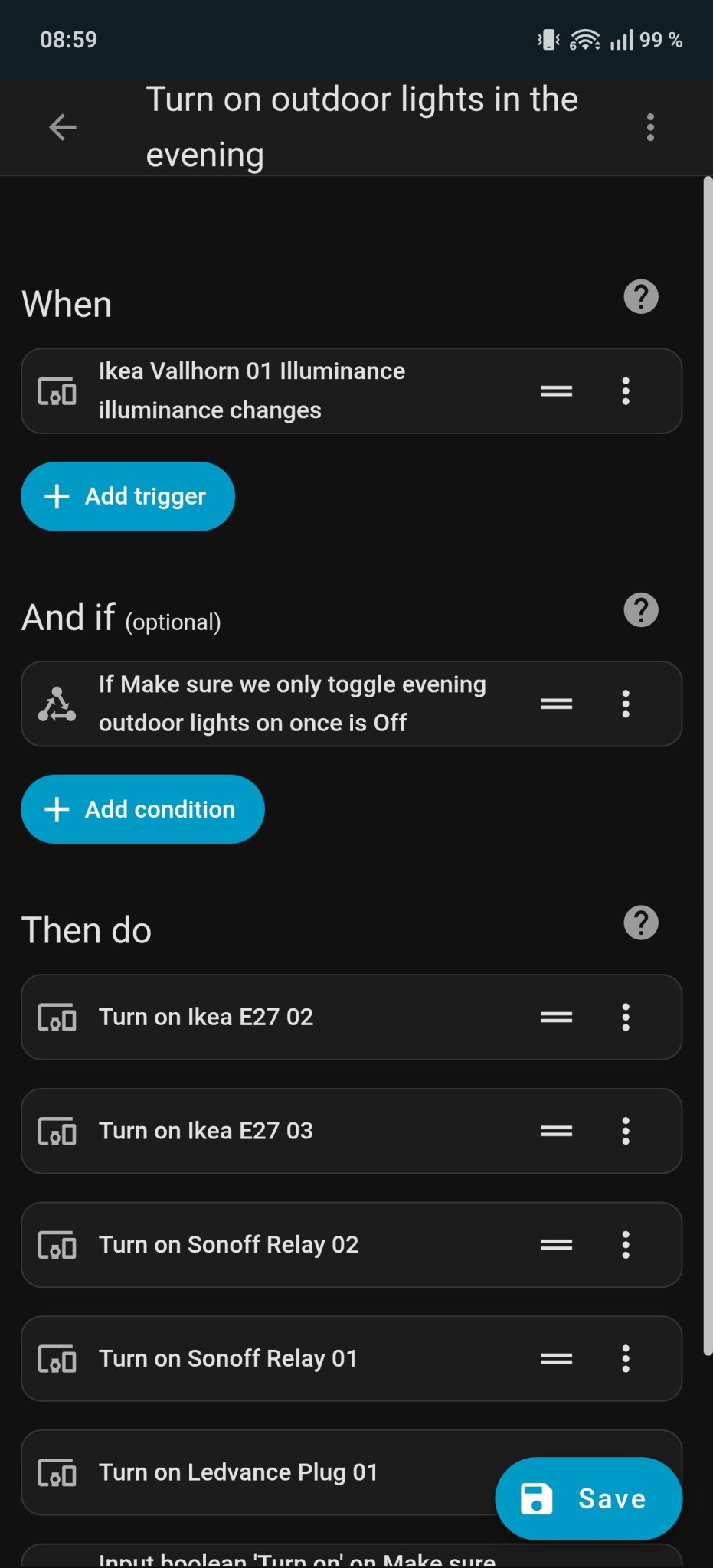

useless useless skrev:
Jag har jobbat med Linux i 30 år och skulle kunna göra det du beskriver. Men det är enklare och mer framtidssäkert att sätta upp ett färdigt system typ Home Assistant.
Jupp. Jag har en vallhorn jag styr tändning och släckning med. Hur lätt som helst.
Har ca 70 automationer/script, det blir jobbigt att underhålla utan något slags system..
  • Automationsinställningar för tändning av utomhusbelysning med Ikea Vallhorn och olika smarta lampor och reläer i en mobilapp.

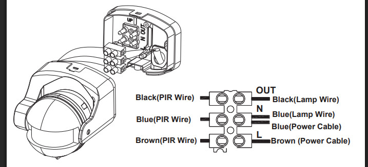

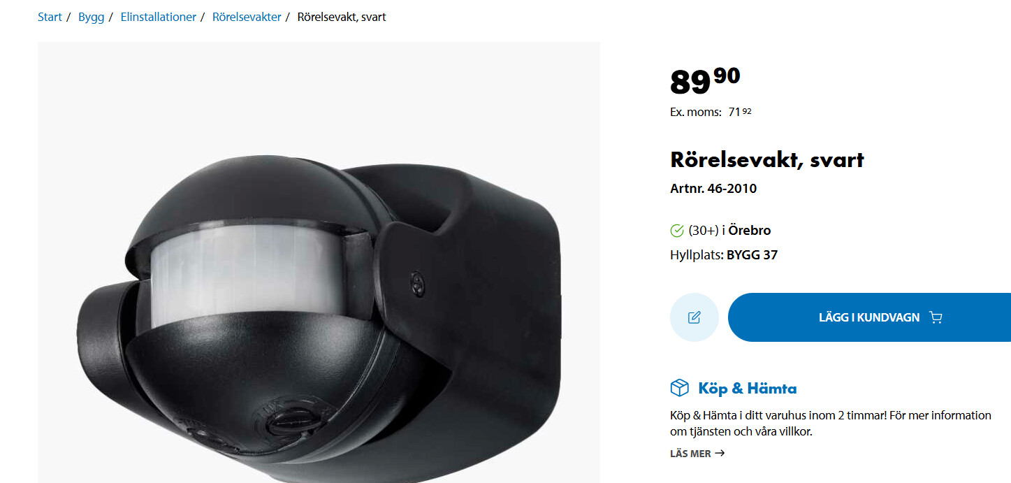

man kan ställa in från 10s-4minuter om man vill
  • Svart rörelsevakt för elinstallation, kan ställas in från 10 sekunder till 4 minuter, artikelnummer 46-2010.
  • Ritning av en rörelsesensor med anslutningar, inklusive PIR- och elledningarnas färger; inställningar kan justeras från 10 sekunder till 4 minuter.
Bra tips, den finns inte i "mitt" varuhus men väl i Kungsängen en mil bort.
Får åka dit i morgon och köpa en, den är ju rätt billig.
Får läsa dokumentationen först så jag ser hur man kan koppla in den....

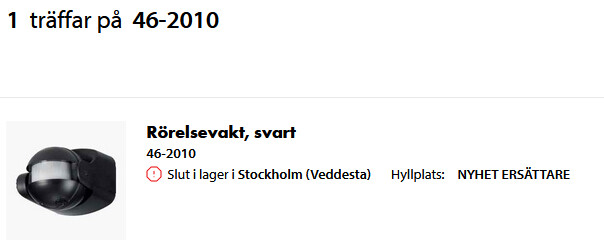

Detta var vad jag fick när jag sökte på artikelnumret:
Svart rörelsevakt med artikelnummer 46-2010, slutsåld i Stockholm (Veddesta), hyllplats markerad som "Nyhet ersättare".
Men när jag sökte på namnet så kunde jag komma till en sida med generell information om produkten.

Tyvärr visade det sig i manualen att Biltema-vakten drivs med 230VAC och skall ha en lampa direkt-kopplad till sig för att få ström via vakten är det larmas.
Den går själv på 230V och den tillhandahåller alltså drivning av en lampa med 230VAC ut.
Dvs det går inte att använda den enbart som sensor för att signalera rörelse till centralen, som manövrerar den existerande lampan.
Möjligen skulle man kunna "styra" någon sorts relä som sedan aktiverar en signal till systemet över WiFi via en ESP286-pryl, men det blir för mycket jobb...
