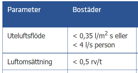

Nu blir jag däremot lite fundersam. Teknikern tyckte att det räckte med att ventilationen skulle suga ut totalt ca 45 liter/s fördelat på 4 don. Huset är på 112 m2 plus källare på 112 m2. Även källaren används som bostadsyta och det är ett öppet "hål" (trappen ner) mellan källare och markplan.
Enligt normen 0,35 l/s och golvarea skulle jag då behöva suga ut minst 78,4 l/s. (224x0,35=78,4) eller om jag räknar rumsvolym ca 70 l/s.
Jag lyfte detta med teknikern men han tvivlade på att vi hade större yta än 160 att ventilera...
Jag är mån om att det är undertryck i huset och att detta är nog stort då vi i dagsläget har problem med viss mögelpåväxt på kallvinden.
Så vad tror ni? Har teknikern rätt i att 45 l/s räcker? och hur mycket undertryck krävs för att motverka konvektion till kallvinden?
Riktvärdet på 0.35l/s och m2 avser area i vistelsezoner. Finns gott om andra ytor där enbart överluft cirkulerar.

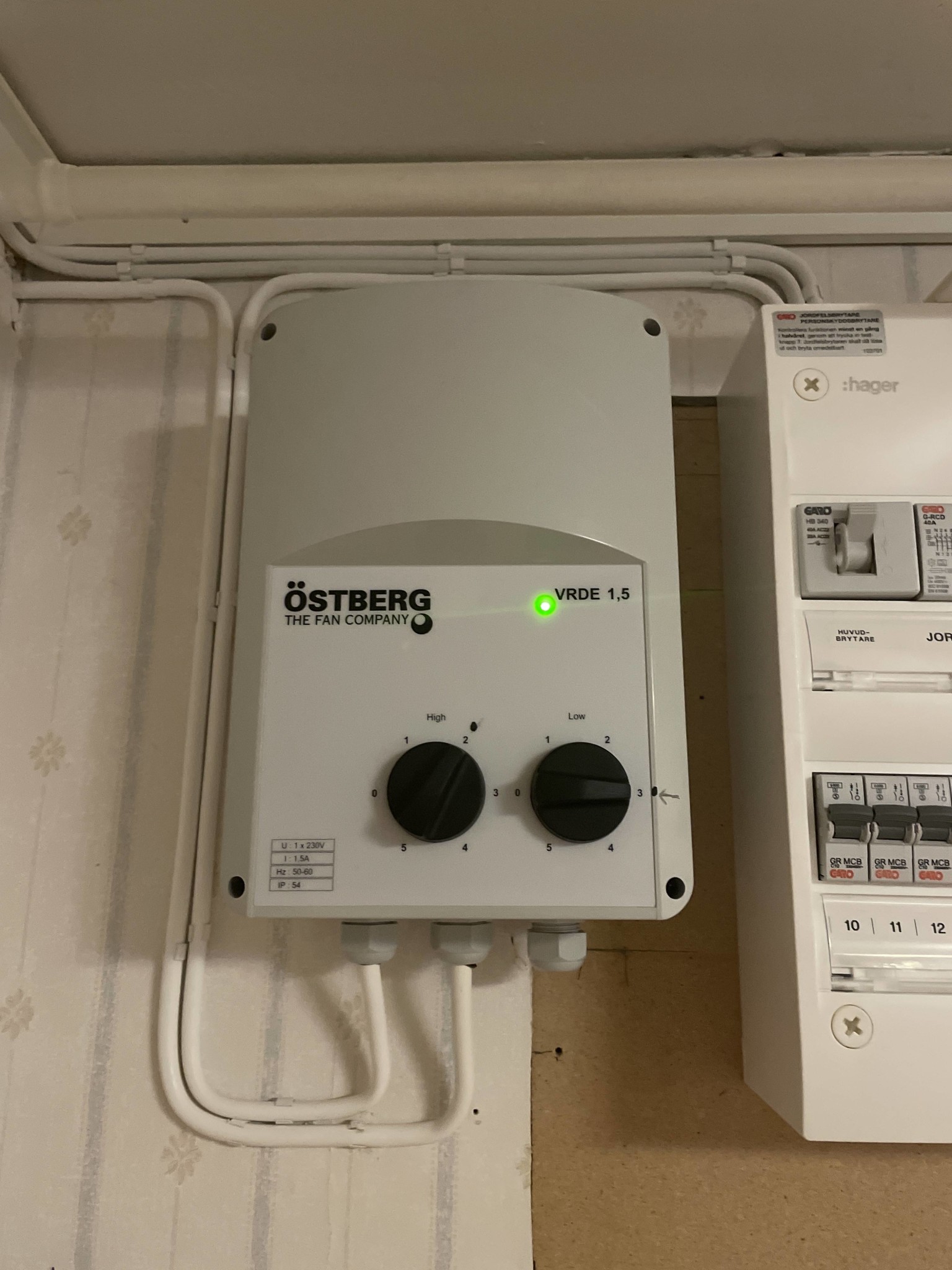

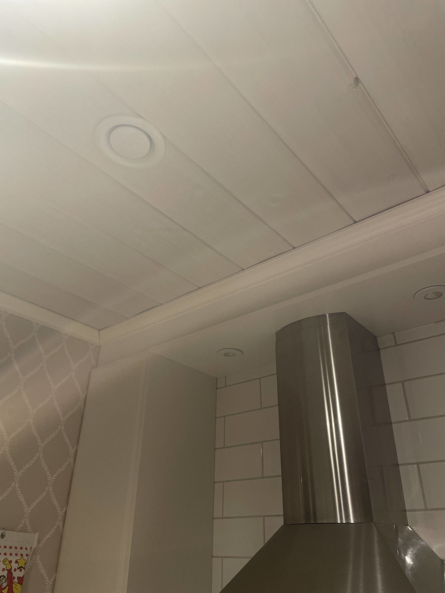

Nu har vi låtit installera en frånluftskanal till köket, den kompletterar köksfläkten som fanns sen tidigare men går via en egen kanal ut (imkanal?).
Den nya frånluftskanalerna är ansluten till resten av det mekaniska frånluftssystemet och donet i köket ger enligt teknikern som installerade ca 10 l/s. Donet är placerat ca 1 meter från köksfläktens kanal. Se bild.
fråga 1.
Är detta på något sett fel sett till gällande regler för brandsäkerhet?
fråga 2.
Skulle jag gjort en bygganmälan?
fråga 1.
fråga 2.
- Dels för frånluftskanalerna till köket?
- men även med tanke på att jag installerade ett reglage där jag kan ställa grundhastighet på ventilationsaggregatet samt farten vid forcering, t.ex när vi duschar?
Hej, allt ser bra ut och du behöver inte göra en bygglovsanmälan på den lilla förändringen du gjorde av systemet.
Hade du dock uppgraderat system till ftx så behövs alltid en bygglovsanmälan samt OVK göras. Du är good to go.
