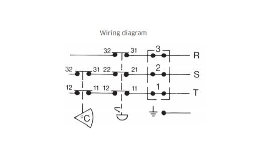

Då ska det klicka 2 ggr vid vridning mellan noll och max, vad jag vet så är backers termostat enstegs, en snikmodell på termostat, där en fas går direkt till EL-patronen och övriga 2 via termostaten, däremot är överhetningsskyddet 3 poligt och bryter alla faser, se schemat
Vad jag läst mig till har K15 en tvåstegsreglering, termostaten bryter först en fas vilket ger halv effekt på elpatronen, fortsätter tempökningen efter det så bryter termostaten en fas till och då avstannar all effekt. Återanslutning sker i omvändordning, först på halv effekt och sedan på full.
Ovan schema ser ut att stämma, men termostaten bryter alltså inte båda faserna samtidigt.
