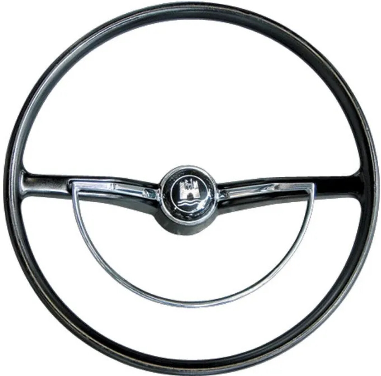

Slaktar en trådlös ringklocka. Tanken är att sändaren skall sitta inbyggd i rattens nav, och mottagaren under instrumentpanelen. Har inte köpt tuta ännu men 2-300w verkar det kunna landa på.

Nej jag slaktar ringklockan, plockar bort ”högtalaren” och sätter reläet på utströmmen från mottagaren
Har inte mycket plats i ratten. Sändaren skall kopplas till en ”tutring” så måste slakta den också och gå in med slutande signal. Problemet är att det blir ett jäkla strul att få in en kabel i rattstången, så kom på denna idé. Får absolut inte synas ngt då det är old school stuk, 1932, på rodden. Men det som inte syns… 😀
Typ denna.
