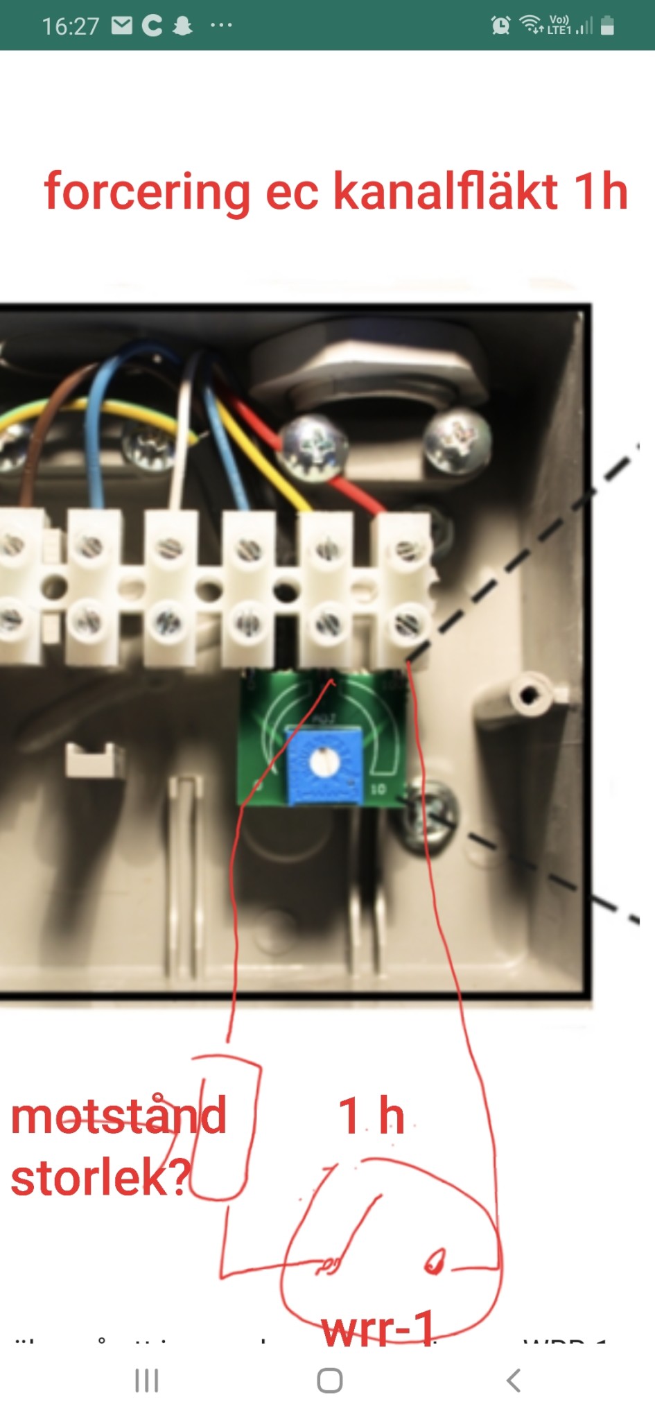

Det var ett antal år sedan jag kopplade in det här, men det är en EC-fläkt som jag har.
Såhär ser det ut när man får fläkten,
Jag är ganska säker på att jag med en nexamottagare WRR-1, kopplade in ett motstånd mellan röd och gul kabel.
Detta hamnar då parallellt med det befintliga motståndet, och sänker resistansen och därmed ökar styrspänningen och fläktens hastighet.
Har inget kopplingsschema, men någon annan som orkar får gärna hjälpa till och förklara:)
Tjenamenar du typ så här?
  • Anslutningar i en elektrisk krets med märkta kablar, block, och en grön komponent, med handskrivna anteckningar.
Westper
Peter2400 Peter2400 skrev:
Ja, ser nog rätt ut.
Jag använde en panelpotentiometer från Kjell,
[länk]
