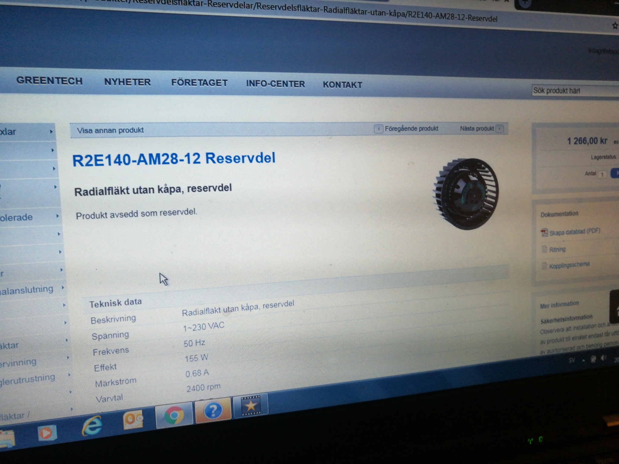

Vibrerar ditt aggregat mycket efter bytet av fläkten? Jag har inte fått svar av de jag mailade än.
Absolut inte. Det brummar bara. Men det är normalt. Är det illa hos dig?
Det blev som sagt betydligt bättre efter rengöring men skulle nog helst byta fläkten. Sen kanske man borde mäta upp luftflöden igen om man byter?
Köper du samma som min är det inga problem. Det ska motsvara den gamla.
Det finns en sida som säljer ett temovex 480 lit... Ska bara hitta den. Återkommer imorgon. Om du inte hittar den först...

Nu har jag inte kollat på fläktens specs.
Men dem säljer ett kit med två fläktar från EBM papst.
[länk]
Se om det hjälper.
Detta verkar ju vara samma som du hade bild på om man tittar på märkningen. Kom din med färdig kontakt som passade eller fick du koppla in själv? Har fortfarande inte fått svar av firman så får väl ta och ringa dit.
  • Skärmbild av en webbsida med produktinformation om en radialfläkt reservdel R2E140-AM28-12.
Det var förra ägaren som bytte den, men jag vet att får fläkten lös med kabel och sen får man koppla själv, eller snarare löda.
Dem kopplingen jag har är kompakt och måste lödas. Kan knäppa en bild på den.
Kan du inte återanvända din gamla koppling förutsatt att det är samma antal sladdar.
Ja det kanske man kan göra. Kan kanske sätta en kopplingsdosa innanför bara. Tänkte beställa en fläkt och prova nu. Ta gärna en bild på din koppling om du får möjlighet. ☺️
