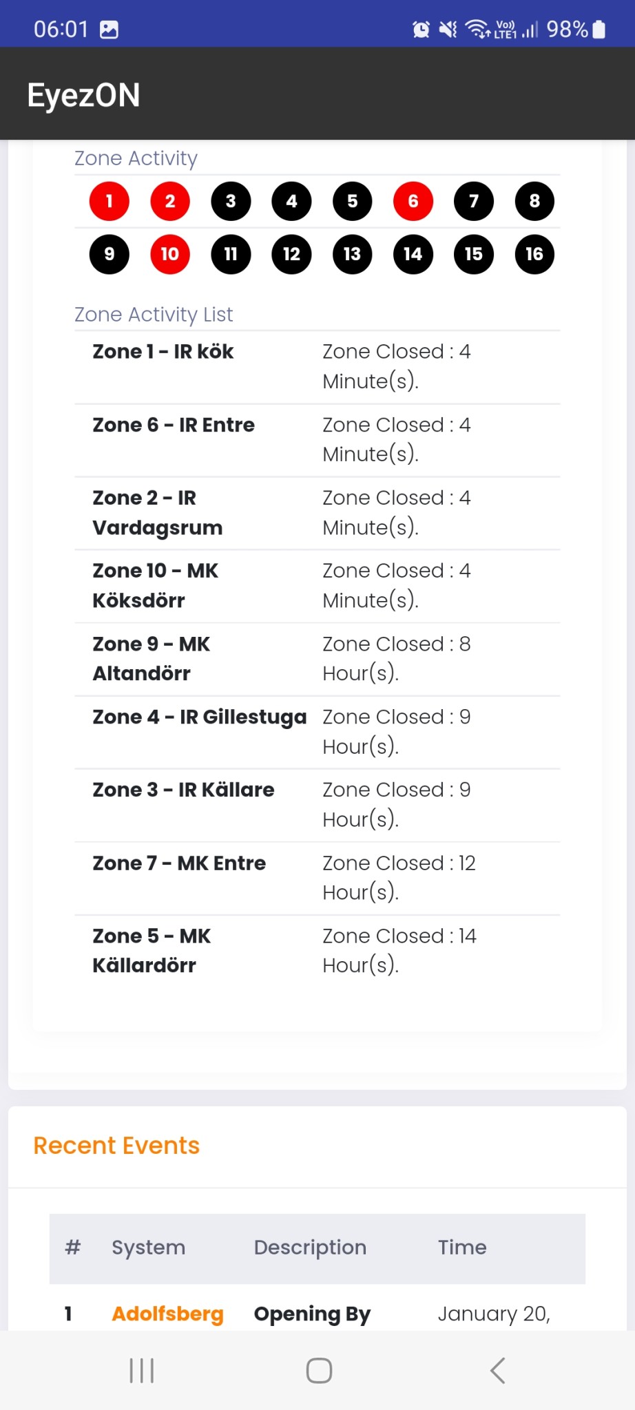

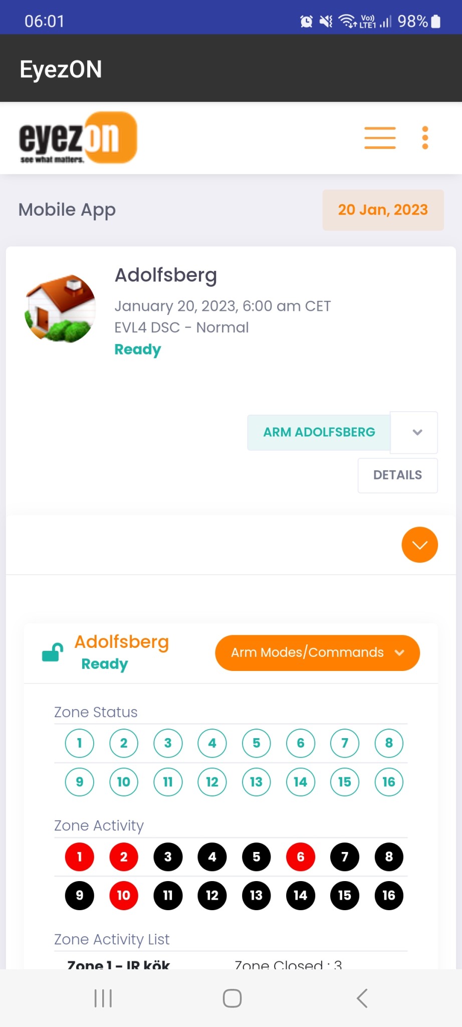

Nej, det kostar inget. Möjligen en engångskostnad när man skapar ett konto men jag tror det är gratis efter att man köpt hårdvaran.
Det går att göra det mesta i eyeson-appen. Larma av/på, se status, historik på zoner och händelser m.m
Man kan välja vad som ska generera notiser och mail. Larm/fel osv. Det går även att välja till vilka mobiler det ska skickas.
Sedan finns det flera appar som fungerar med samma hårdvara bla. en enklare som fungerar som en virtuell map.
Lägger upp två bilder på eyeson-appen.
