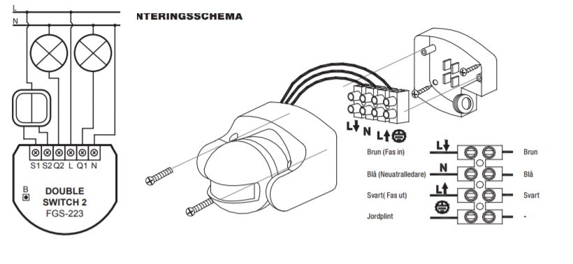

Jag tänkte spara en rejäl slant och en massa jobb igenom att använda två st rörelsedeckare från biltema (46207) kopplade till en Fibaro dubbelswitch 2 i syfte att styra två st halogenlampor...
se bilden...
Det blir naturligtvis en del kabeldragning och lite rörig inkoppling men frågan är:
Är det möjligt?
Kommer Veran kunna få in "knapptryckingarna" från rörelsedeckarna? så jag vid behov kan trigga fler händelser...
bra eller anus...? :)
  • Anslutningsscheman för rörelsedetektorer och Fibaro dubbelswitch för styrning av halogenlampor.
Det bör fungera.
