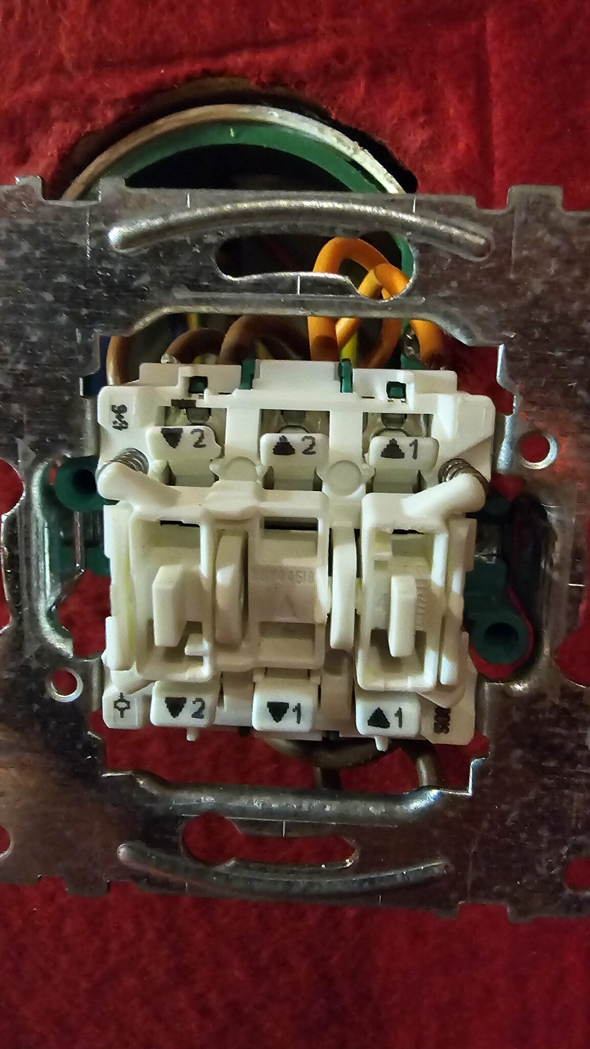

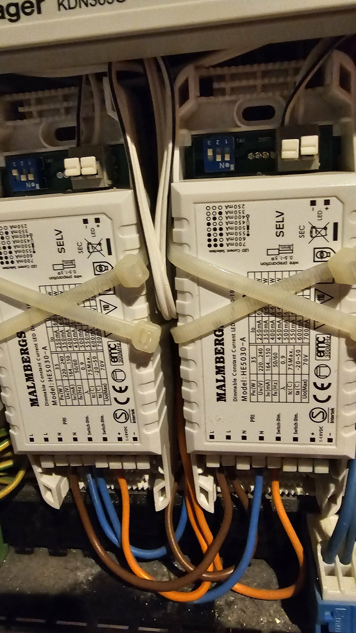

Har flera fibaropuckar som sitterbakom befintliga återfjädrande strömbrytare. Har en qubino mini dimmer som inte används och funderar nu på om man kan använda den för att styra 6st malmberg md99 spottar som drivs av ett malmbergs drivdon (se bilder). Spottarna styrs med återfjädrande knapp, den vänstra ska styras av pucken men blir osäker när det är drivdon inblandat.

Drivdonet kan styras med återfjädrande brytare (som du nu har), vill du styra donet trådlöst får du använda dess 1-10 V-styringång.
Det finns Z-wave-enheter som lämnar denna typ av styrsignal.

Aha ok bara koppla in pucken på porten 1

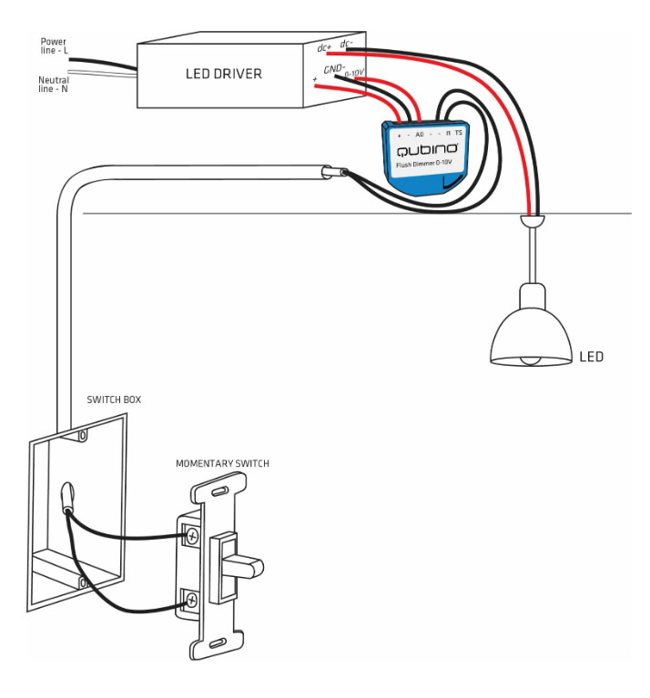

Ok så typ en qubino flush dimmer 0-10V funkar? Bara koppla in den på 1-10vdc längst till höger på drivdonet och bygla orange (tändkabel) och brun till pucken med?

Du har bra instruktioner i manualen för Qubinon.
Den ska matas med 12-24 Vdc. Strömbrytare kopplas direkt till mottagaren.

Tack 👍
