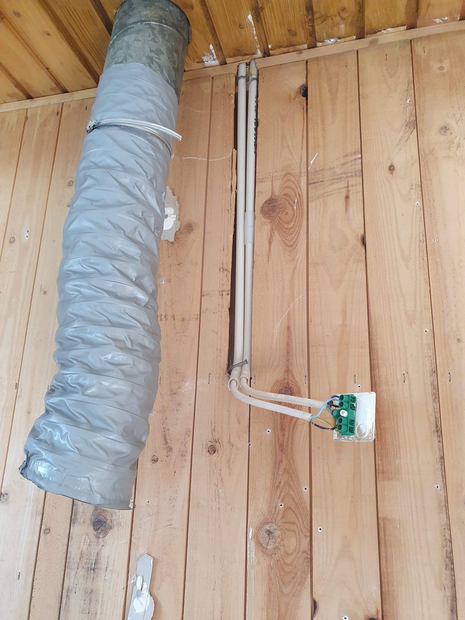

Vi har rivit ut köket och därmed åkte även spisfläkten med. Det var en Franke något alliance.
Nu står vi utan ventilation i huset, men jag skulle vilja koppla in centralfläkten tillfälligt tills köket är redo för att en ny spisfläkt ska installeras.
Finns det något enkelt billigt sätt att få det att fungera?

Om gamla fläktkåpan ska slängas så går det att plocka isär den å koppla in bara själva styrningen.
Edit, för fullt flås så är det bara att bygla bägge svarta med varandra.

Så enkelt men så smart. Haha, varför tänkte jag inte bara på det själv.
Ska öppna upp den gamla när jag kommer hem.
Känner mig lite korkad just nu, men tack

Det var lite mek, men nu ligger elektroniken inkopplad och i en plastlåda.
Ventilationen fungerar nu lika bra som förut
