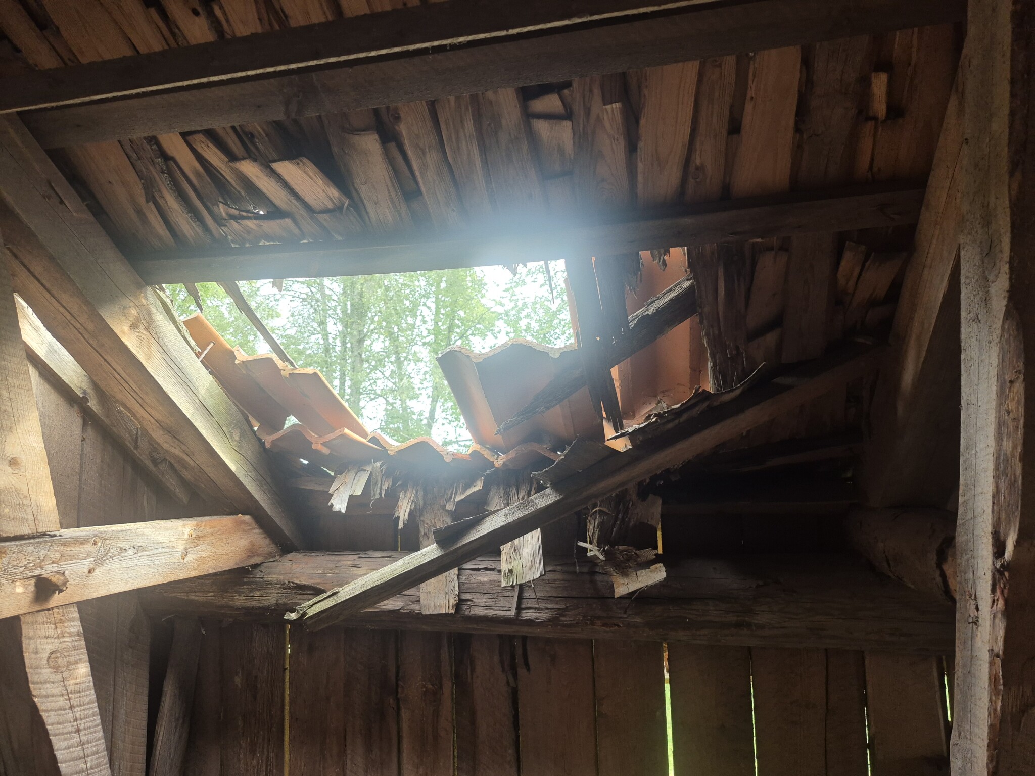

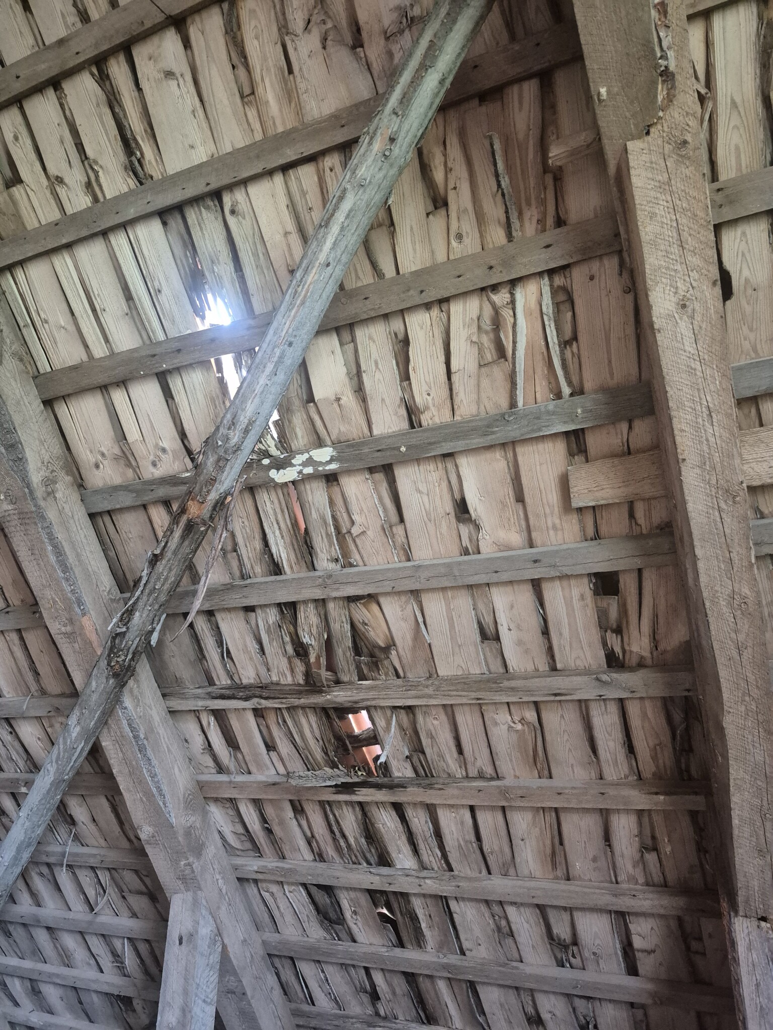

Har en ekonomibyggnad med spån som undertak och lertegel på.
Taket har stora hål på sina ställen.
Jag står inte på rätt plats i livet nu för att byta hela taket. Skulle då vilja minska vattnet som kommer in. Framförallt för att skydda takstolar och stomme. Helst något jag kan göra inifrån. Skippar helst pressening ovanpå.
Jag tror säkert någon nyttig idiot har gjort liknande förut.
Shoot!
Ge mig era bästa idéer.
Jag hade lagt begagnad takplåt över hålet/ hålen utifrån, ända från nock till takfot om möjligt.
cpalm
Lite bilder hur det kan se ut.
Vill gärna göra någon åtgärd innan vintern.
En tanke jag hade var att använda formplyfa som sågas efter avståndet mellan takstolarna. Sedan limmar dit reglar på skivan tvärgående och sedan trycker upp skivan mot hålet och skruvar dit reglarna mot takstolarna.
Men jag har ingen lösning på vart vattnet ska försvinna. Utan det lär ju stanna mellan skiva och bärläkt.
Jag försöker febrilt komma på något så att jag slipper gå upp på taket.
  • Takstrukturen i ett gammalt hus med synliga takstolar och sliten träpanel. Ett hål i panelen där ljus släpps in.
  • Tak med slitna och trasiga träpaneler och hål som släpper in ljus.
  • Skadat tak med trasiga takpannor och ruttna träbjälkar, visas underifrån mot himlen.
Enda sättet är i så fall att hitta någon annan som kan gå upp på taket. Det där går inte att fixa inifrån, ens tillfälligt.
Tråkigt att säga det, men krasst sett har man nog haft en 20 år på sig att fixa det där. Men det kanske är tidigare ägare som låtit det förfalla...?

Misstänkte det, sitter lite i samma båt... Skall man vara pragmatisk så överlever det en vinter till, även om förfallet tenderar att accelerera med tiden.
Annars håller jag med @fribygg, det kanske till och med ligger någon gammal takplåt och skräpar i gömmorna som du kan skruva dit. Klart enklaste och bästa quick-fixen.
Iden med att laga från insidan är i bästa fall ett sätt att få det att droppa på andra ställen, i värsta fall ett utmärkt sätt att förvärra skadan snabbt.
Du behöver laga från utsidan. Om det sedan är med plåt, presenning eller om det går att sätta formplyfa på rätt ställen för att lösa det värsta är svårt att se på bilderna underifrån.
Med tanke på skicket på taket och dina frågor skulle jag nog avråda dig i all välmening från att kliva upp på det, det ser riskabelt ut om du kliver på fel ställe (och det verkar finnas många "fel ställen" där...)
Det går absolut att undvika att laga hela taket i år och temporärt lappa & fixa. Men du ska nog försöka få tag på antingen en bra hantverkare som kan hjälpa dig att lösa problemet till rätt budget.
(Dvs antingen genom att göra det absolut nödvändigaste så billigt som möjligt eller enbart för rådgivning om det är något ni tillsammans bedömer att du själv kan klara att fixa efter praktiska råd på plats)
