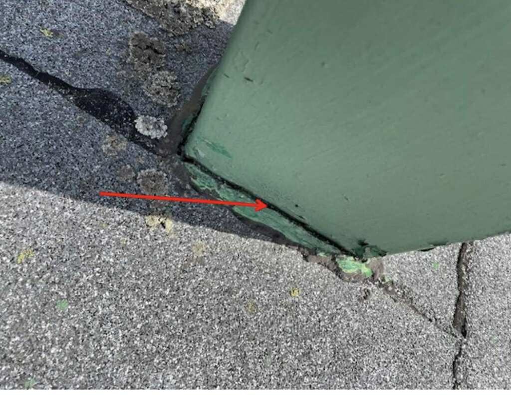

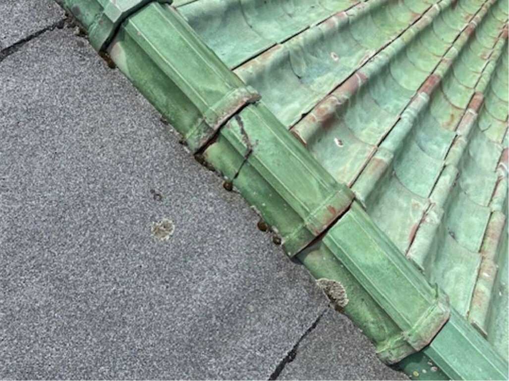

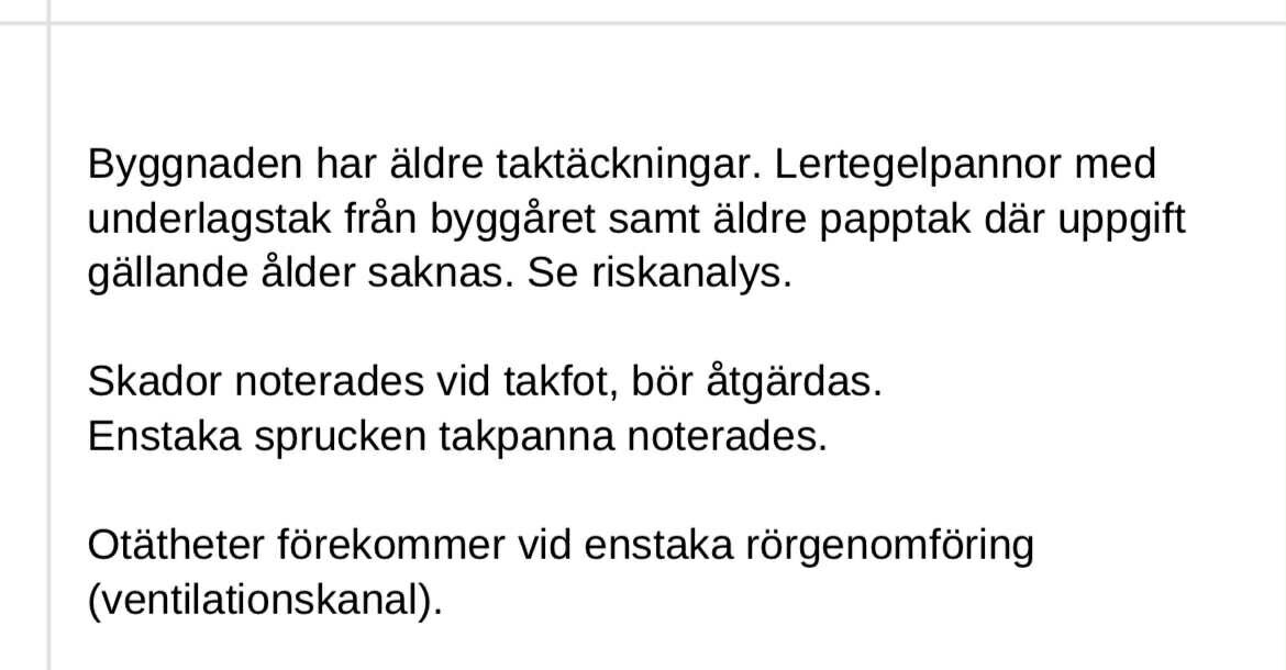

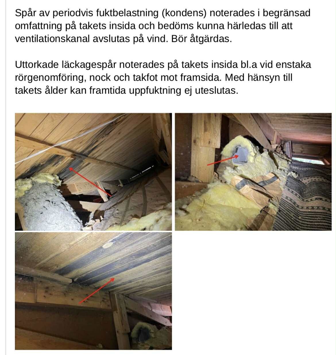

Tjena! Nybliven husägare här. Vi köpte en tegelvilla från -61 och här är några utdrag ur besiktningsprotokollet gällande taket.
Vi kommer att på sikt byta ut hela taket, men har inte ekonomin den här hösten.
Skulle man kunna lappa på de ställen som uppenbart är trasiga, Och isåfall hur? Vilket material ska vi använda och hur går man tillväga?

  • Slitet tak med gröna tegelpannor och sprickor på ytan, delvis trasigt.
  • Röd pil pekar på skada vid basen av grön stolpe på taket av tegelvilla. Spricka och slitage är synliga runt stolpen.
  • Skador och uttorkade läckagespår visas på takets insida med röda pilar, omgiven av isolering och trä, från en tegelvilla från 1961.
  • Besiktningsprotokoll om äldre taktäckningar, skador vid takfot, sprucken takpanna, och otätheter vid rörgenomföring noteras.
