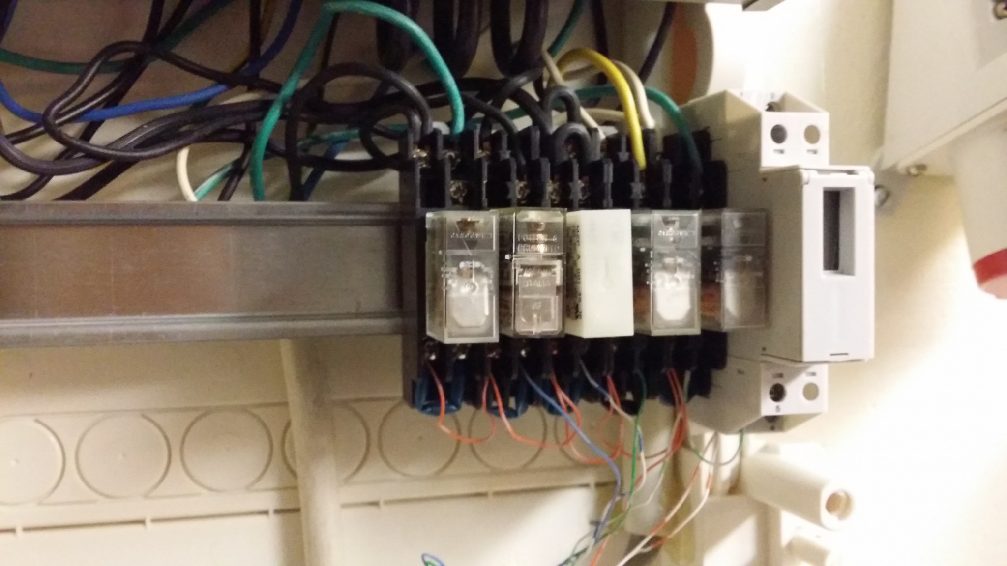

Jag kör en liknande sådan kombination (bild 1). Jag har reserverat undre raden i min normcentral för reläer och utrymmet under skenan håller jag fritt från 230V. Jag tycker att jag därmed har mekaniskt separerat kretsarna till skiljda kopplingsutrymmen. Längst till höger syns ett vertikalt VP rör i vilket CAT kablarna går till överkanten av centralen.
Det tredje reläet från vänster är på 16A och precis som protte påpekar krävs dubbla anslutningar till sockeln. Mina lågprofilsocklar och reläer kommer från ELFA. Kombinationen får precis plats under täckplattor på normcentralen (de sticker inte ut alltså).

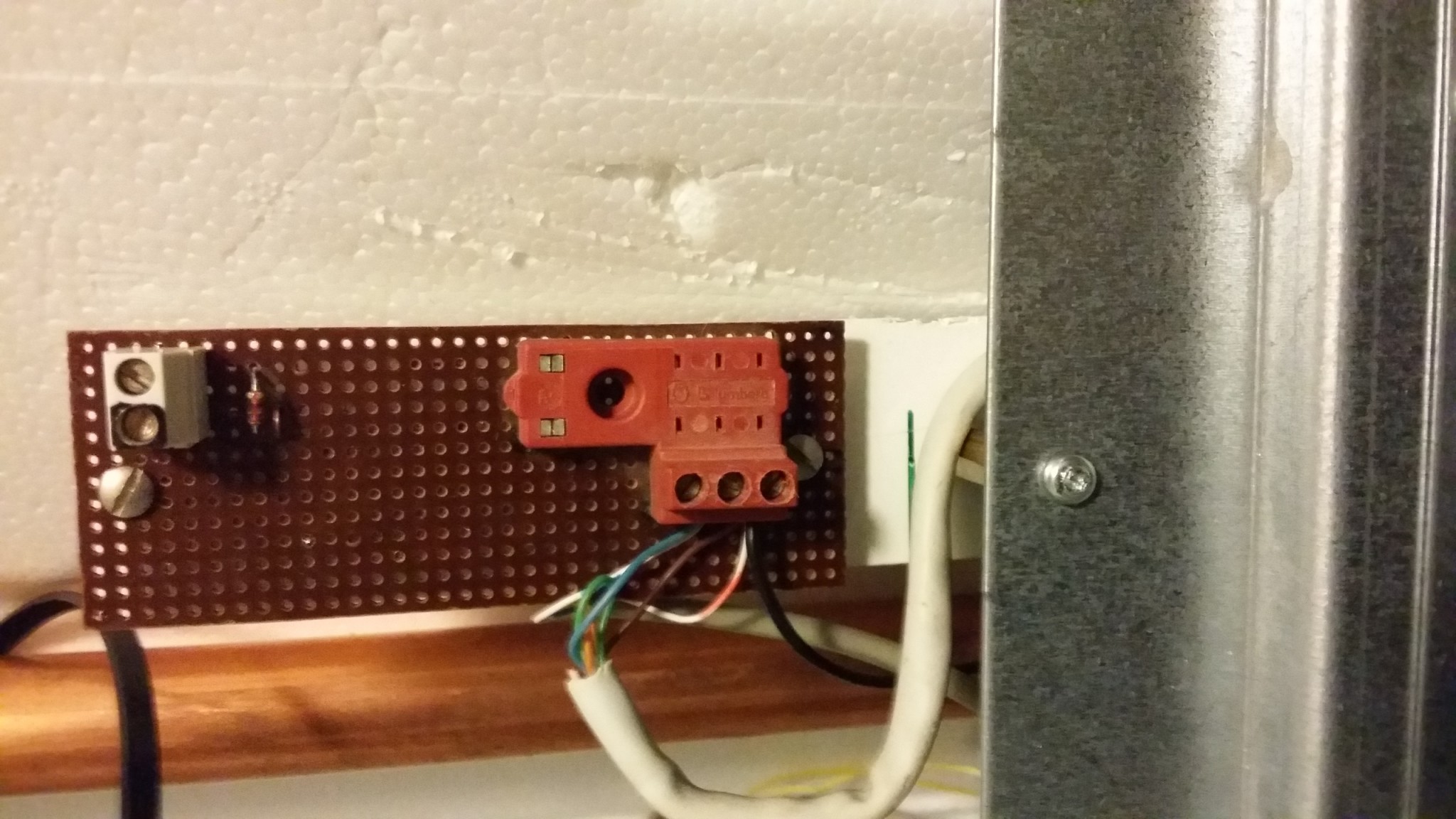

Om man vill sätta reläer på egna kretskort och slippa fundera på isolationsavstånd så finns det socklar där spolen löds in på kortet medan kontakterna har skruvanslutningar (bild 2). Fungerar även till experimentkort. Not: I just det här fallet kör jag lågvolt på kontakterna - om någon undrar varför ledarna är så klena.
