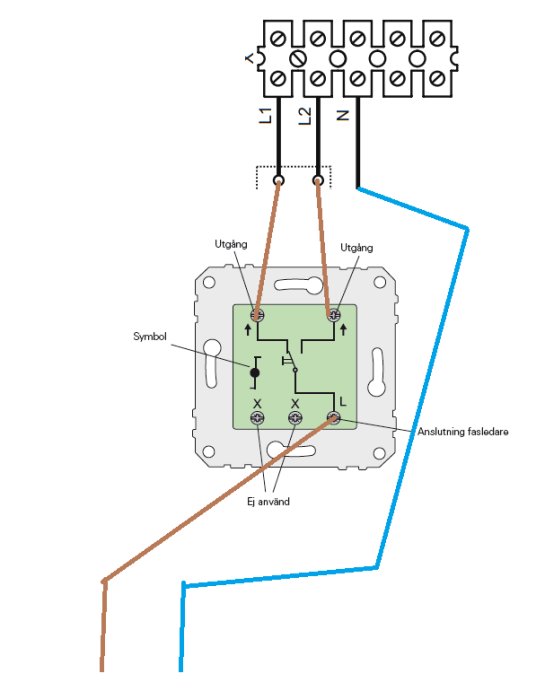

Har en frånluftsventilation från biltema som fungerar jättebra, den är kopplad med fasen till L2. (högsta hastigheten)
Men jag skulle gärna vilja ha en brytare som gör så att fasen ansluts till L1 (som är den lägre hastigheten).
Skulle någon kunna lite enkelt beskriva hur det skulle kunna göras? Här är en bild på anslutningarna på fläkten, samt en vanlig strömbrytare.
Byt strömbrytaren till en vanlig trappomkopplare så funkar det.
Det var det jag var ute efter, tack!
Såhär?
  • Elektrisk kopplingsschema för installation med betecknade ledningar och anslutningar, märkt med "Utgång" och "Ej använd".
Ja.
R robert95 skrev:
Såhär?
Men då kan du inte stänga av fläkten, bara växla mellan hel och halv-fart.
Sätter du en dubbeltrapp så kan en vara till/från den andra hel/halvfart.

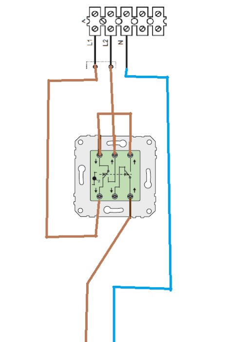

Ja precis, jag har en brytare (433mhz) till stickproppen, så jag kan stänga av den med mobilen om jag vill. Det bästa hade ju såklart varit att kunna stänga av OCH reglerar fläkten med 1 brytare, om det går förstås.
Sätt dit en dubbeltrapp, den ena 1-0 den andra hel-halvfart
Ja det blir ju en schysst lösning, tack!

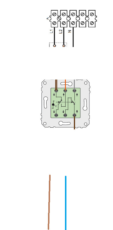

Ber om ursäkt att jag är lite trög...men skulle någon kunna förklara lite enkelt hur jag löser detta med en dubbeltrapp (tack för tipset @nisse123 ). Förstår inte hur det ska kunna gå till med en dubbeltrapp.
  • Schematiska illustrationer av elektriska kopplingar för en dubbeltrapp med markerade ledningar och anslutningar.
Bästa svaret
Fas in på den ena sektionen, en av utgångarna kopplas till ingången på den andra sektionen.

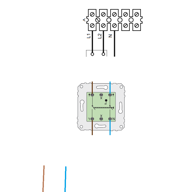

Detta borde fungera va?
  • Schematisk ritning av elektrisk koppling för byggprojekt, med ledningar och kopplingsdosa.
Ja.
E etompau skrev:
Ja.
Tack, nu trillade poletten ned.
