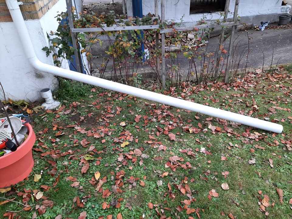

Behöver fixa dräneringen och dagvattnet från stuprören framöver, men finns inte pengar precis nu så tänkte att det blir väl lite bättre om vi lägger ut rör från stuprören när du dagvattenledningarna rasat långt nere i marken.
Men var ju inte så enkelt som jag tänkt. Sågar och sågar av det där jäkla röret på väggen men vinkeln blir ändå fel till det 2½ m långa röret ut på gräsmattan så rörvinkeln går inte få in.
Någon som kan tala om hur vi ska göra och tänka så vi slipper förstöra stuprören på fler ställen.
Tanken är att det ska vara något år så en sån där "plaststrumpa" funkar inte pga robotgräsklipparen.

https://www.jemfix.se/markavloppsrör/8103/9021459/
https://www.jemfix.se/avloppsböj-110-mm/8103/9015849/
Eller liknande från annan butik.
