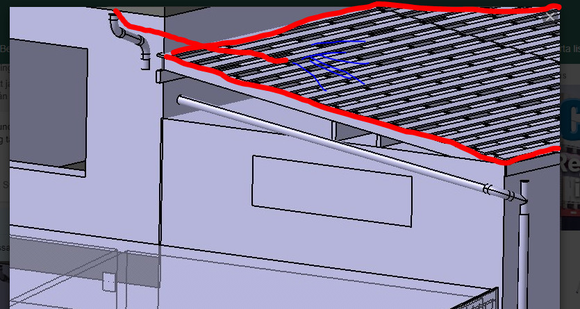

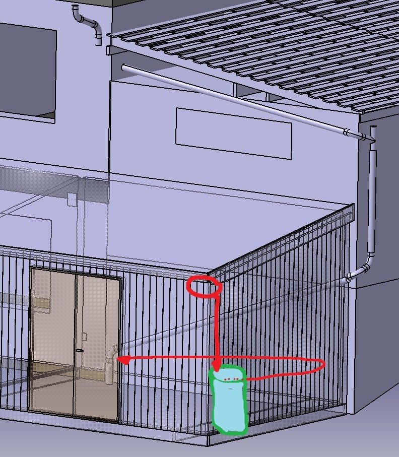

Stuprör genom förrådsvägg
Dilemmat är att jag vill koppla ihop ledningen in i förrådet med stupröret från garaget och från uterummet för att leda bort så mycket vatten som möjligt. Så går jag genom taket med detta stuprör kommer jag ändå behöva gå genom väggen med de andra rören.A AndersS skrev:
Om huset inte läcker bra med värme är ju risken att trädgårdsförrådet är en frysskåp där under senvintern/tidiga våren. Sen kommer dagsmejan och rinner ned i rören och fryser där inne.vonLinköping skrev:
Kanske värt att fundera på att gå upp till ett 160 mm rör då i förrådet. För att minimera risken för frysning tänker jag.vonLinköping skrev:
Är det trädfritt på behörigt avstånd runt huset? Om inte skulle jag akta mig noga för att utmana ödet med några kringelikrokar på stuprören och du måste också få in lövsilar på lämpliga ställen så du inte får ner bös i dagvattenavloppet.
Det finns inga träd som hänger över taken utan det är bara sånt som blåser upp på taket som är aktuellt och sil har jag en plan för.C cpalm skrev:
Vi har inte heller några träd som hänger över huset, dock ett hus i "skogen" så gott om fullvuxna lövträd i närheten och kan säga att den där lösningen hade havererat direkt hos oss. Problemet är när det kommer ett ösregn efter en längre torrperiod. Allt som hamnat på taket kommer på en gång och blir det stopp så trycker vattenmassorna på och pressar ihop allt till en massiv propp som är nästan omöjlig att få bort.vonLinköping skrev:
Ignorerar man det sen, som föregående ägare, hamnar vattnet sedan på fel ställe med omfattande skador på fasaden som följd.
Nej, jag förstår att du inte tycker det är optimalt, men jag skulle leda ut vattnet från stora taket ner på det lilla. I en öppen ränna om man har möjlighet att ta höjd för det i konstruktionsstadiet. Sen grävt ner nya ledningar för dagavlopp till två nya ställen - framsidan på förrådet och högra sidan av huset.
Det är det röret som syns till höger i bild. Jag tänker att det är bättre att låta vattnet gå i ett extra rör istället för att skicka ut vatten från 90 kvm tak för att sen gå ner i nästa hängränna.Anna_H skrev:
