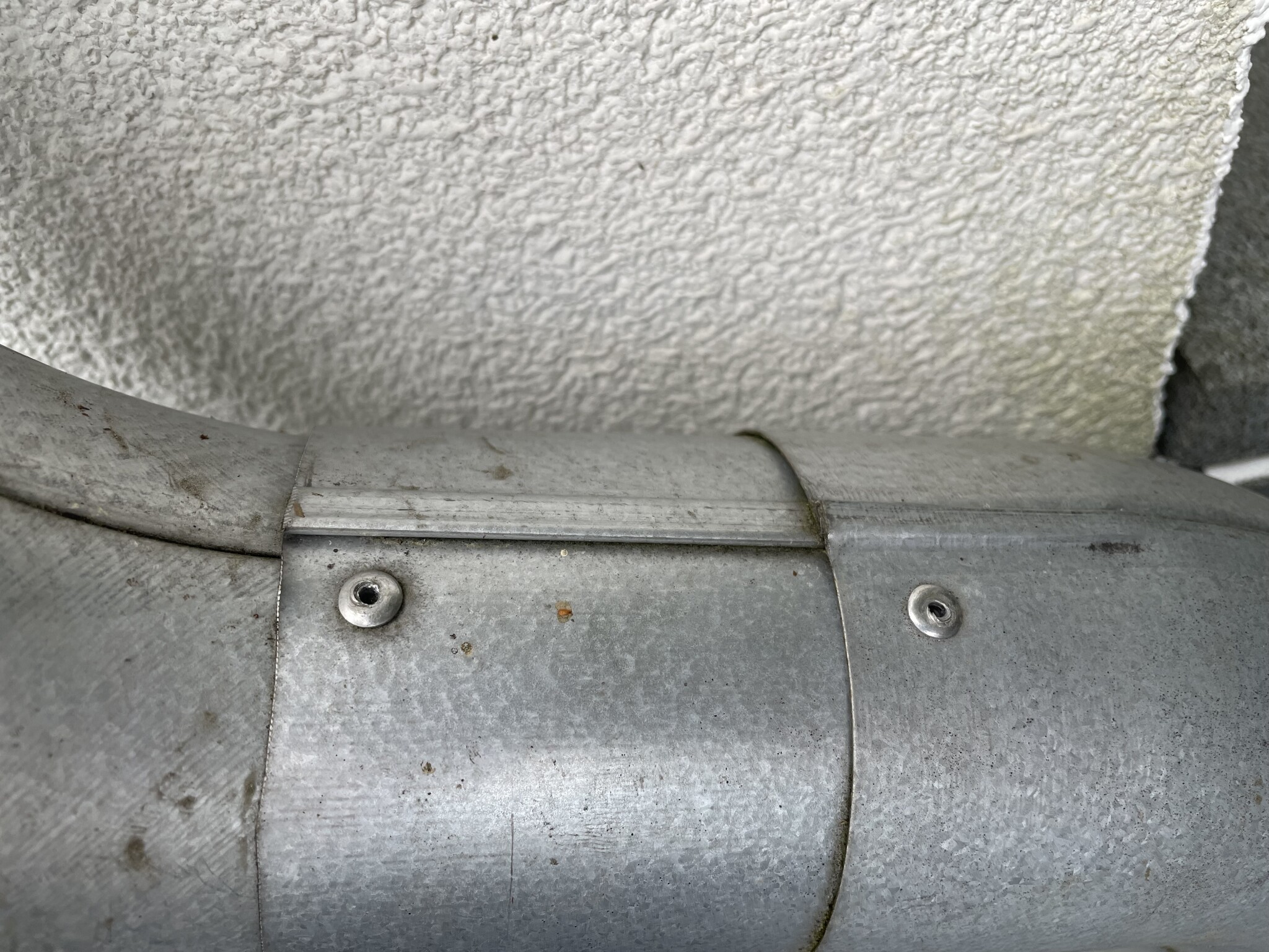

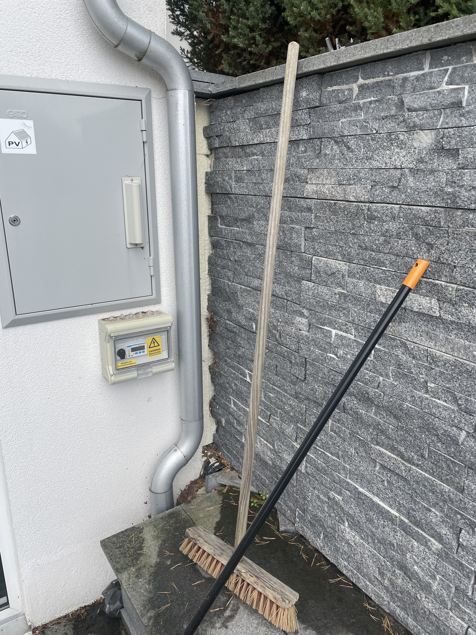

Jag har nyligen köpt ett hus där stuprören behöver rensas ordentligt. De är på sina håll rätt snirkliga och sitter fast med någon skruv utan gänga, där jag skulle vilja ta isär för att komma åt att manuellt rensa stuprören. Har rensat så mycket jag kan från utkastet med tror att det sitter fast mer längre upp. Något tips?
Produkter som diskuteras: "popnitar"
Nitar
Blindnitar fäster plåt, profiler och skivor där du bara når ena sidan. Nitarna sätts med nittång och finns i aluminium med stålspindel, i rostfritt och lackerade. Nitar med stor skalle håller bättre i mjuka material och rörnitar passar
Slå i en hink med vatten i utfallet på hängrännan så åker bosset ut. Men vart åker det ut då, kommunalt eller egen brunn/infiltration/stekista. Då kan det vara läge att rensa eller öppna upp nertill på stupröret. Går det inte ner i rör i mark, så häll i en hink. Går dom ner i mark, så ska det gå att öppna, normalt med en del som kan skjutas upp för rensning och täppa till nedåt.
Vore bra med en lövsil nere om den inte redan gömmer sig bakom muren.
Sitter iofs bättre före böj
