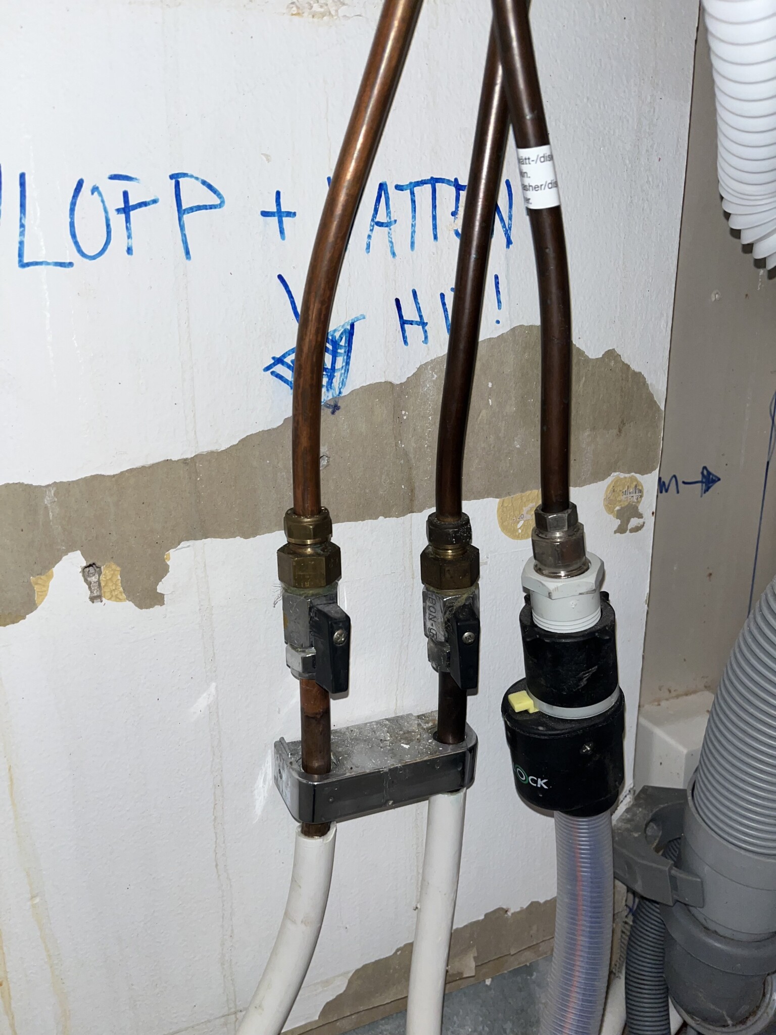

Jag vill sälja mitt kök samt få det demonterat av köparen, delvis för att spara pengar på demontering av hantverkare men också för att få pengar för befintliga luckor/stommar/bänkskiva m.m.
Jag har förstått det som att man behöver vrida på ballofixen 90 grader, låta det sista vattnet rinna och sen proppa igen. Är detta något folk brukar göra själva eller bör man ha VVS på plats för ett sådant uppdrag? Hur lätt/svårt är detta att utföra? Är det något mer man måste tänka på om man gör det själv?
Se bild för hur det ser ut under min diskbänk.
Tack på förhand!
Tack på förhand!
- Stäng ballofixerna.
- Öppna kranen så du får bort vattentrycket.
- lägg en gammal handduk eller trasor i botten på skåpet som fångar upp det lilla vatten som finns i rören. Ha lite extra trasor i beredskap.
- Lossa övre muttern mot kopparröret, håll emot med skiftnyckel på den nedre sexkanten så du inte vrider ballofixen.
- Repetera för rör nummer 2 och 3.
- Lossa mässingskopplingen ovanför ballofixerna. Håll emot med skiftnyckel på ballofixens sexkant så det inte vrider sig.
- Montera lock med packning på ballofixerna, håll emot med skiftnyckel på ballofixen när du draråt dem.

Stäng om möjligt av inkommande vattnet medan jobbet pågår (dvs fram tills att du kan se att inget läcker), ifall det skulle visa sig att minikulventilerna inte håller tätt eller något annat går snett.
