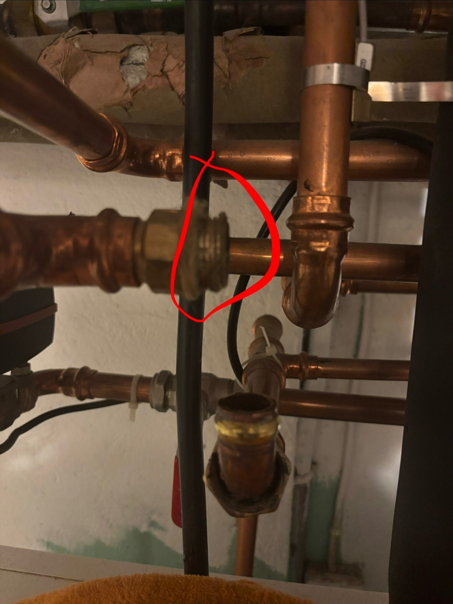

Håller på att byta säkerhetsventil men lyckas inte demontera hela vägen. Nya ventilen har gänga i godset så gamla nippeln måste bort, men den sitter som berget. Har ni några tips på hur jag ska gå tillväga? Polygrip bara glider, skulle en rörtång vara bättre?

Fick låna en rörtång men den sitter fortfarande stenhårt. Nu är alla goda råd dyra, annars är vi utan värme i natt… 😩
Krilleman
Vad är det vi ser i den röda markeringen?
Är något trasigt?
Suddig bild!
En säkerhetsventil är ju normalt inte delbar.
Ser ut som en presskoppling med utvändig gänga. Den går inte att skruva bort.

Presskoppling av mässing med utvändig gänga.
Nja, det tycker inte jag det ser ut som... 🙄
Gängan är ju då nästan obefintlig i längd.
Det var därför jag undrade om något var trasigt...
Ytterligare ett steg i rätt riktning är ju då att rensa bort allt gammalt lin och ta en bättre närbild @Kahuna
Döljs nog en del gänga av linet som sitter kvar och en oskarp bild.

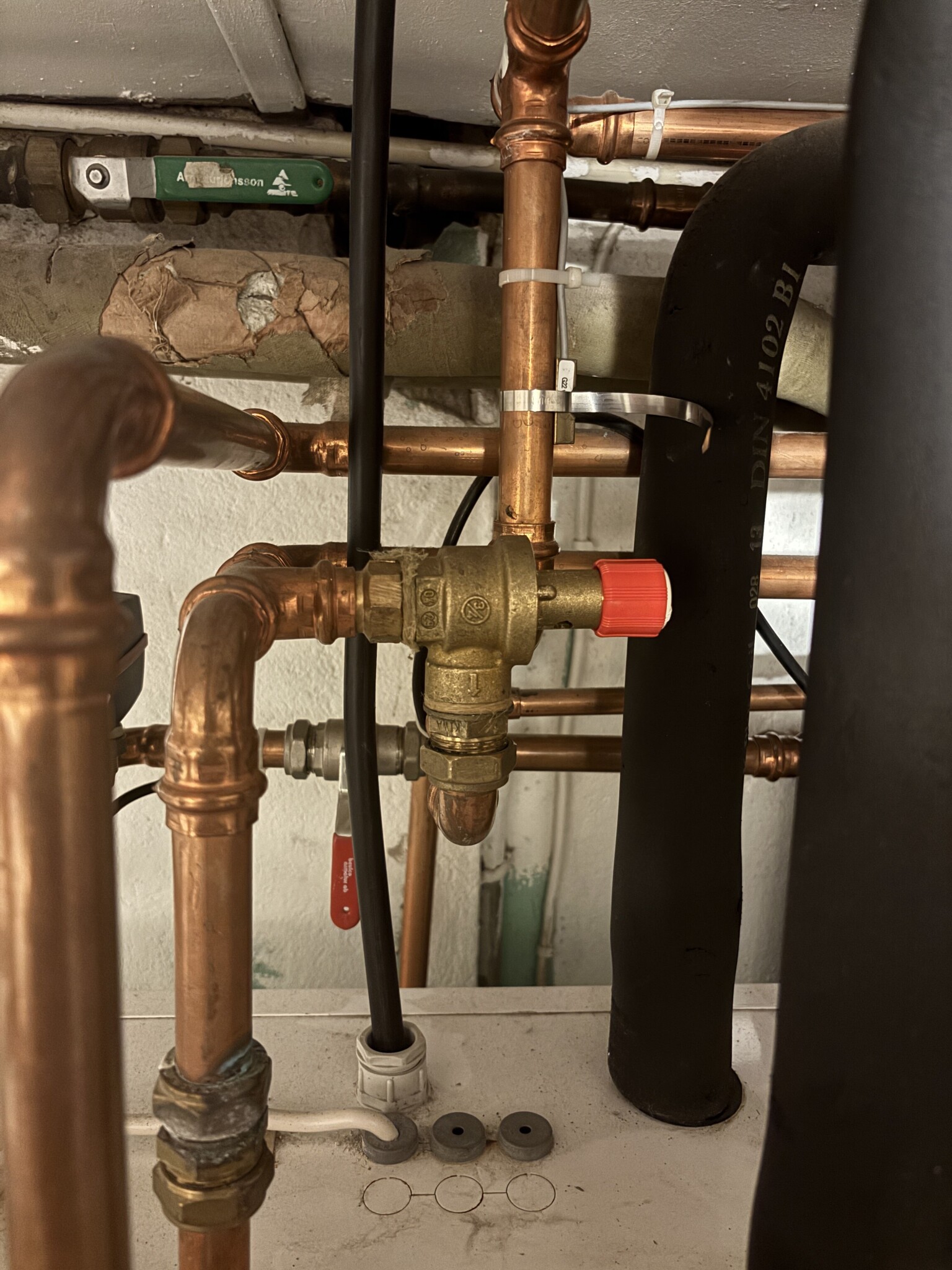

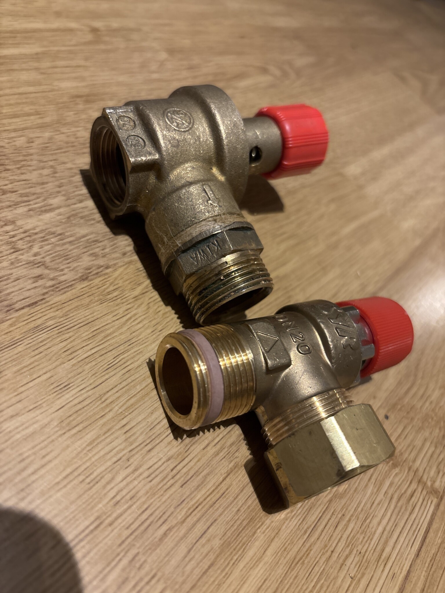

Bilden visar var säven satt innan jag tog bort den, fokus hamnade visst lite längre bakom. Den gamla har invändig gänga och nya har utvändig.
Då var det som @-MH- sa! 👍
Alltså kan du glömma alla försök att rubba övergången.
Då måste köpa en säkerhetsventil som är lika, alltså invändig gänga.
Och sen hoppas på att du inte vanställt den utvändiga gängan på pressövergången för mycket.
För du måste sätta tillbaka den gamla säkerhetsventilen om du ska ha någon värme på ikväll!
(det går ju att ansluta den utvändiga säkerhetsventilen med en muff också!)
