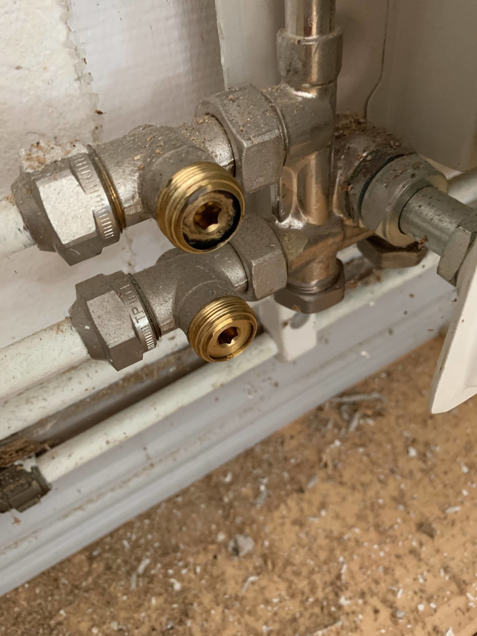

Faltytowers #1 Medlem · 42 inlägg 13 sep 2022 10:55 Faltytowers Medlem 42 inlägg 13 sep 2022 10:55 #1 Jag ska montera bort element och undrar om man kan stänga av vattnet med dessa kopplingar? Inloggade ser högupplösta bilder Logga in Skapa konto Gratis och tar endast 30 sekunder
Demmpa #2 Husägare · Kalmar · 26 389 inlägg 13 sep 2022 11:07 Demmpa Husägare Kalmar 26 389 inlägg 13 sep 2022 11:07 #2 Ja, det är två avstängningsventiler/returventiler. För tvårörssystem: Skruva åt dom samt sätt dit två blindpropp på radiatoranslutningarna. För ettrörsystem: Skruva tillfälligt åt dom samt sätt dit förbigångsrör å öppna ventilerna, https://www.vvsochbad.se/forbigaangsror-f22-40-cc-364909
