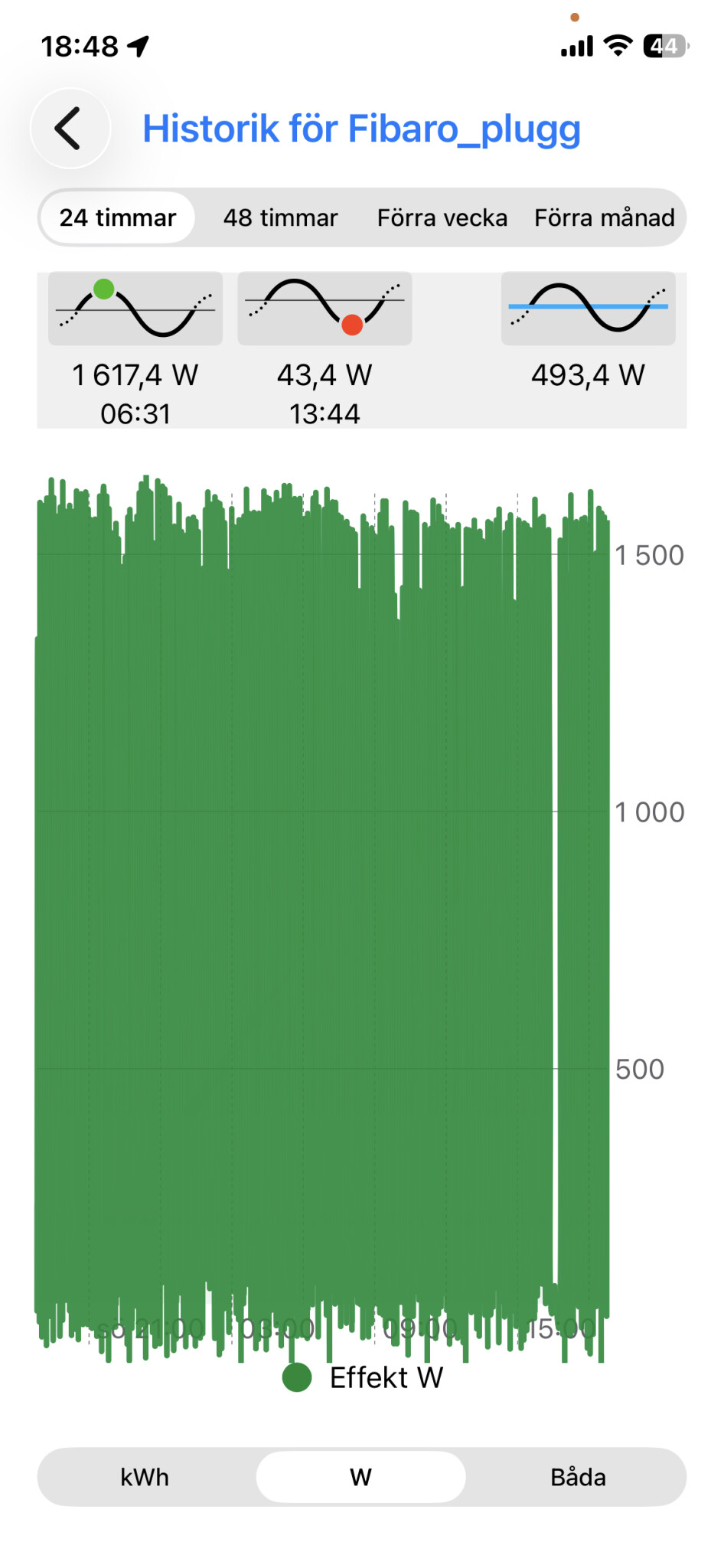

Jag bor i Göteborg också så här är sällan så kallt. Inte testat om min ökar elvärmaren när den står på max men det kanske bara gäller vid riktigt kallt typ -15 eller -20? Har min kopplat via Fibaruplugg så man kan se effekten. (Total effekt inkl fläktar, rotormotor och elvärmare ligger runt 1500w på min. (Lägsta vent nivån nu vintertid)
Mitt är från 2010 så är säkert samma. Villavent 700 mod:12424

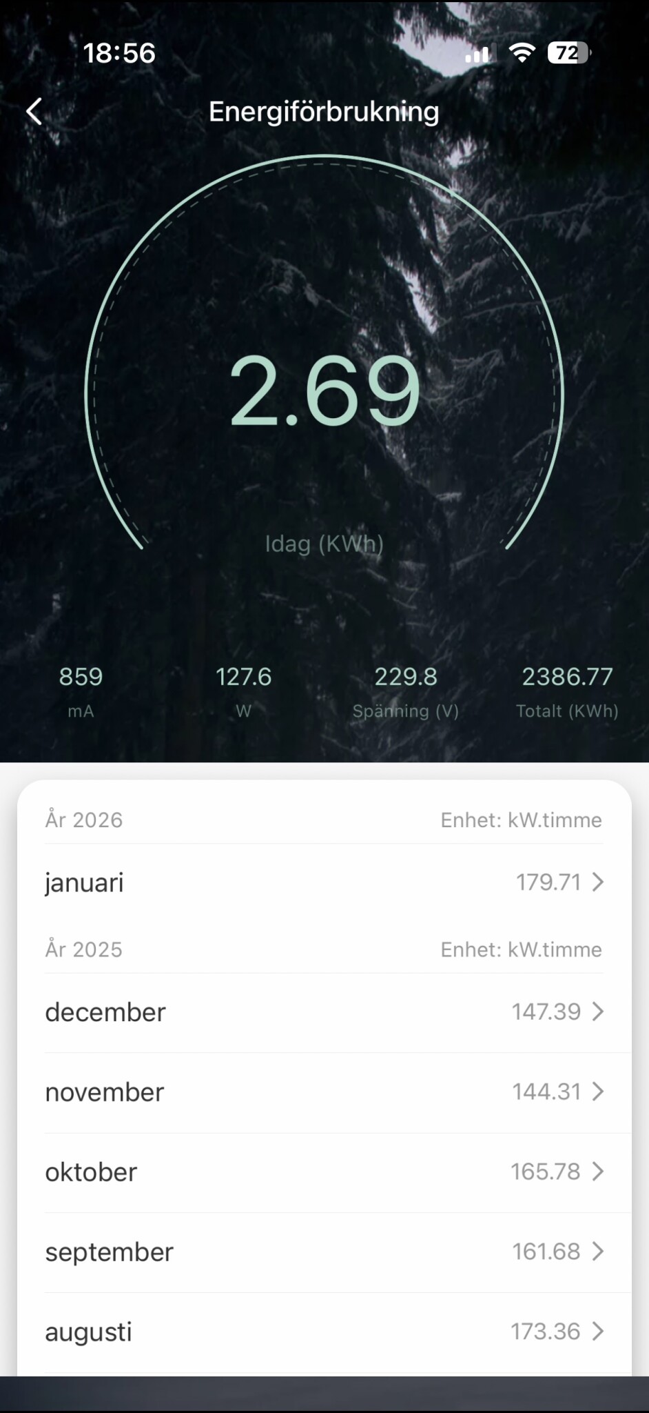

Mitt drar 127 watt. Värmare på men går mer sällan med inställningen. Vi har fjärrvärme i övrigt som är billigt i luleå så värmer mina 290m2 med 800 meter vattenburen golvvärme. Tror huvudsaken är komforten, funkar bra för mig med vår uppvärmning att köra ”lägre effekt” på FTX aggregatet. Då det blir riktigt kallt, kallare än -20 så drar den betydligt mer. Nu är det bara -11.
Mellan fläkt och 2 steg ner på återvinningen.

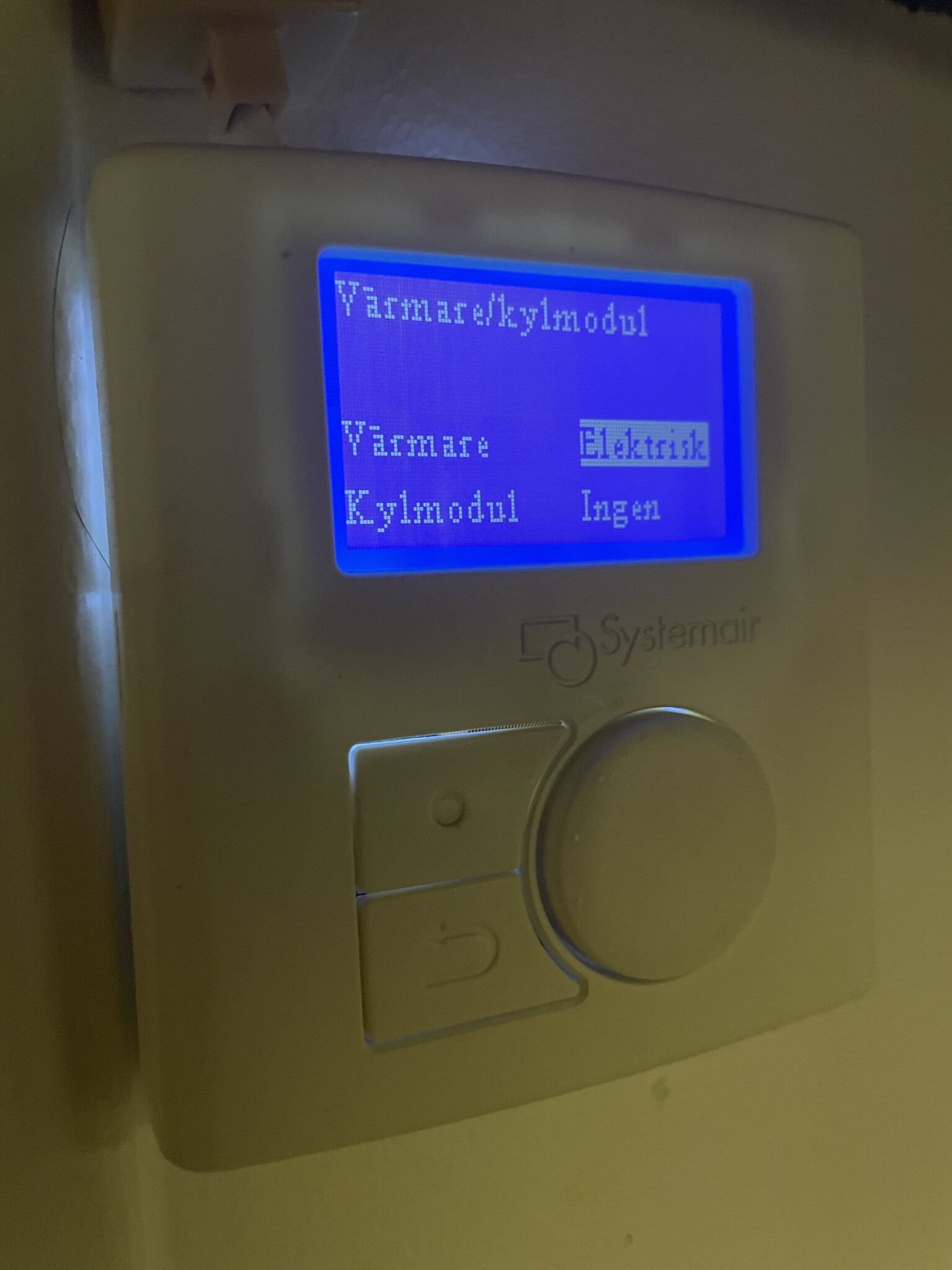

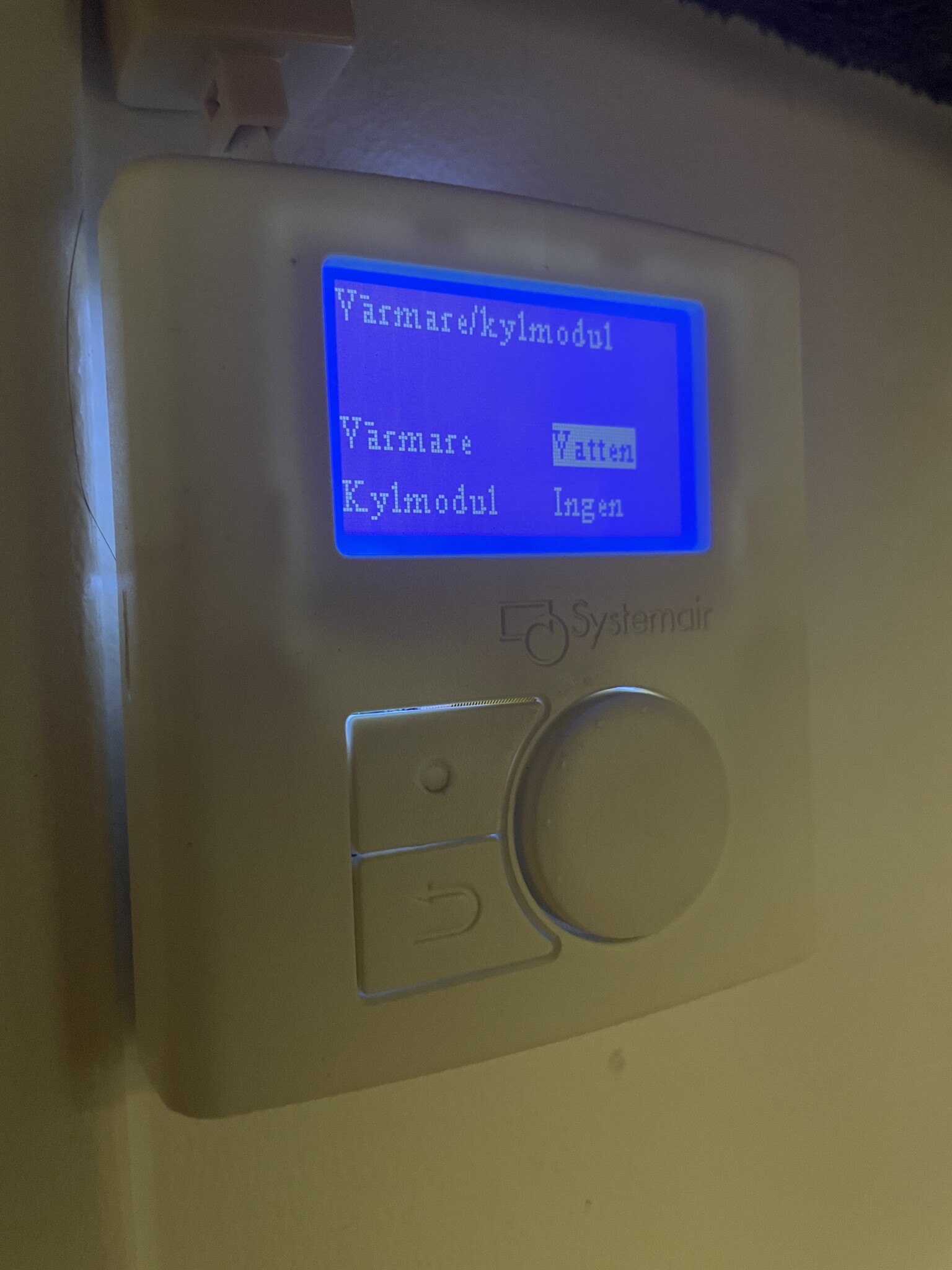

Får se om jag kan få ner min också med den inställningen. Min verkar vara lite annorlunda i förvärmnings inställningen, går att välja ”vatten” och ”Ingen” också, brukar köra Ingen/av när det är lite varmare iallafall pga elåtgången men har börjat få ett rotorfel efter ett tag när den är avstängd, inte annars 😆Joakim Sandberg3 skrev:
