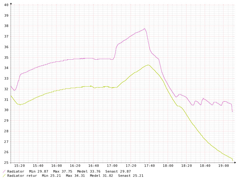

Jag provade att strypa min krets ganska hårt.
Temp dif 10°C vid -15ute.

Jag har gamla sektionsradiatorer. Provade att strypa på framledningen men det blev konstigt.
Framledningen började svaja. Har har givaren till CBJ skaplig nära pumpen. Den kanske fick spel?
Eller för aggressiv regulator. Ändringar "tar" bättre, men slår igenom långsammare när man har lägre flöde, så man kan behöva slöa ner regulatorn lite för att stabilisera den.
Stryp på returen istället, jag har min retur nästan helt stängd. Jag har reglerventil typ MA på returen och har den på 0.8 av 3.0 som är max öppen.
Majgårdarna
Ja jag har ändrat tillbaks till strypning på returen istället.
Tror du får bättre reglering om du sätter givaren till CBJn nära shunten. Så den får snabb feedback om vad som händer.
Majgårdarna
Den sitter 30-40 cm från shunten nu. Det borde räcka.
Tempen svajade bara när jag ströp stigaren mellan cirkpump och givaren till CBJn
Jag tror du ska strypa på trycksidan av pumpen så det inte blir kavitaion om man ska strypa på stigaren.
Jag tror ändå att regleringen inte märker av förändingen tillräckligt snabbt med tanke på svängningarna som du fick.
Ströp du mer på sigaren än innan på returen?
Har du hunnit mäta om du fått några kalla/Svalare element? När du sänker flödet?
