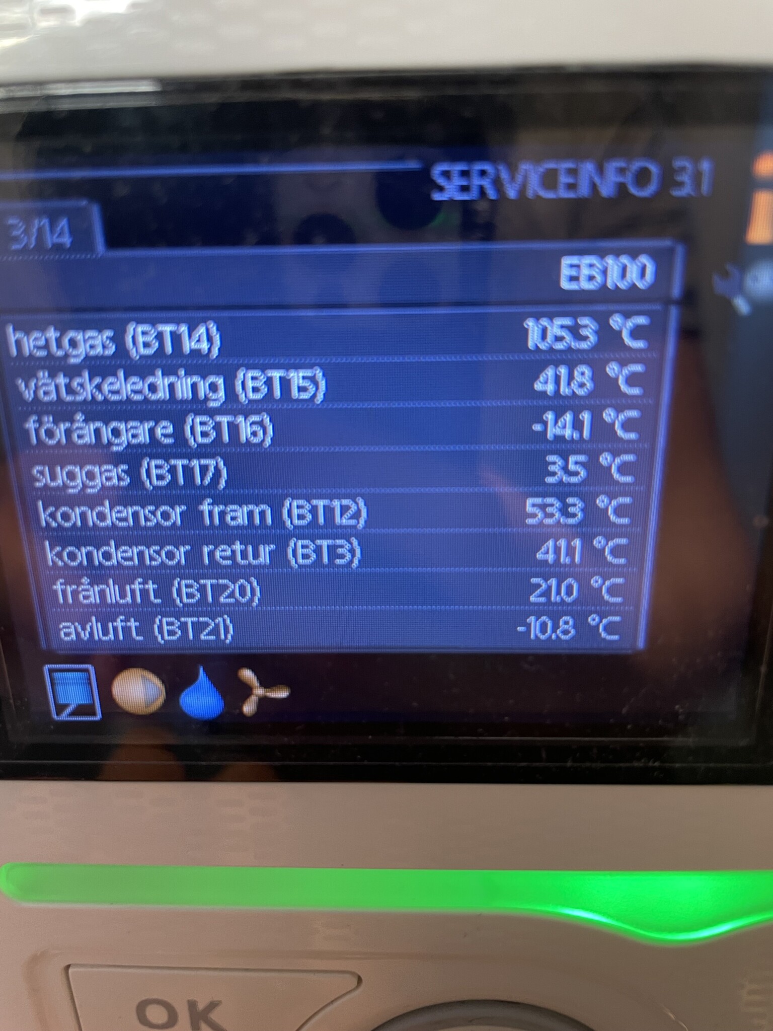

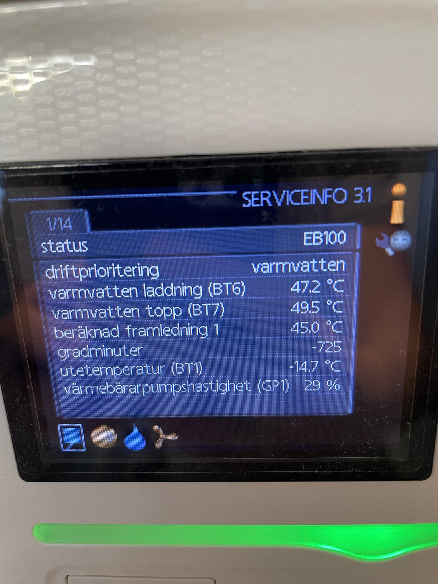

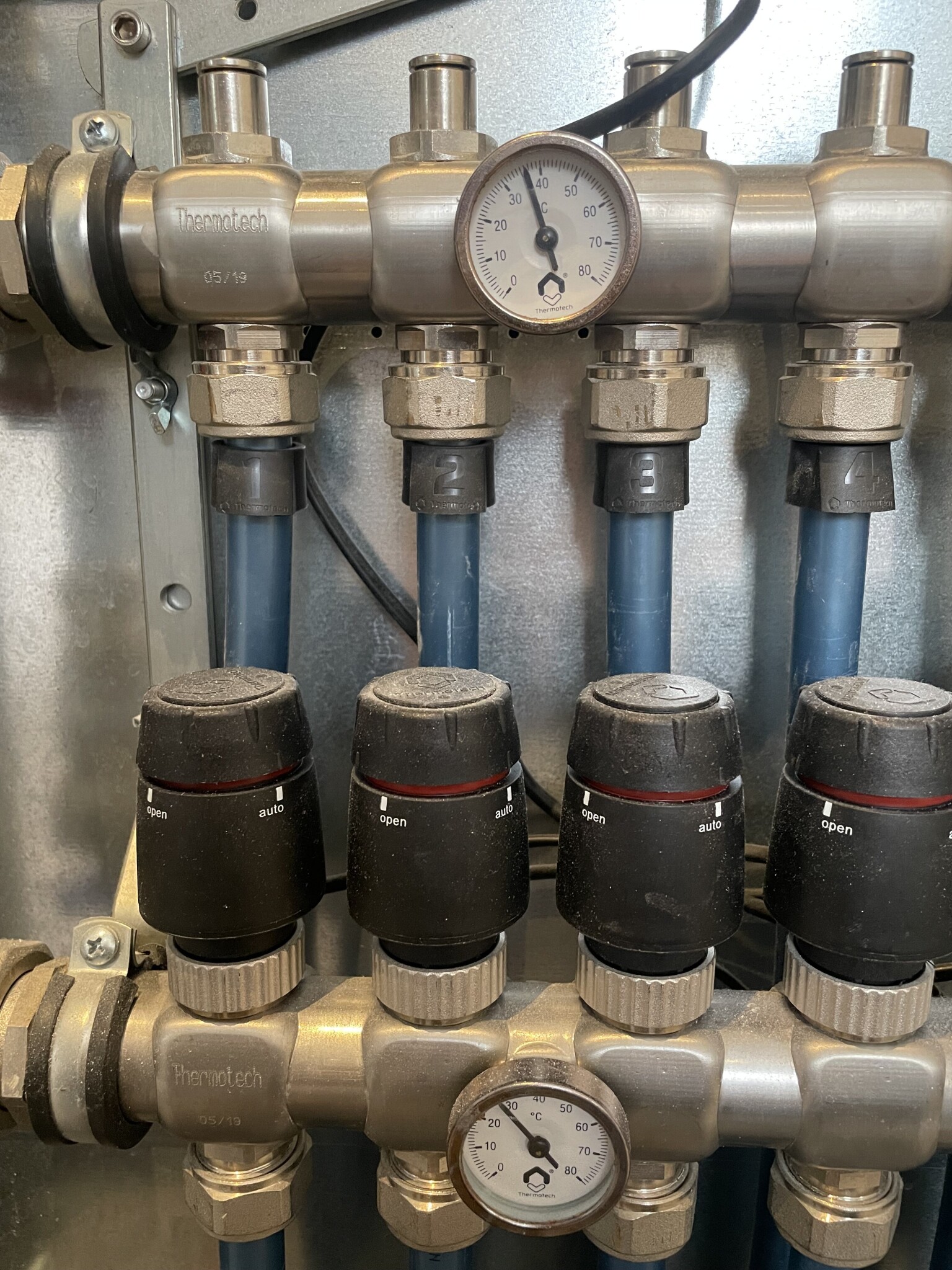

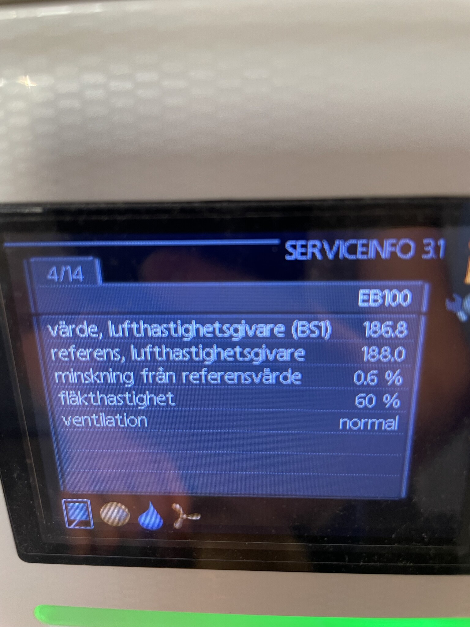

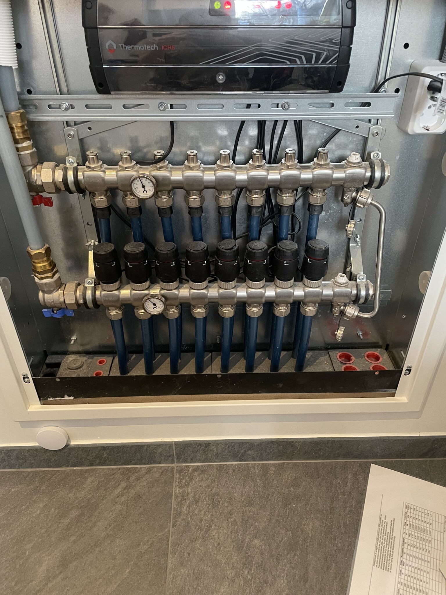

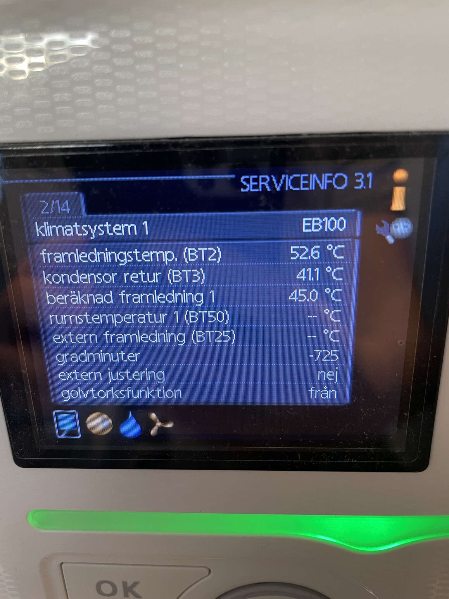

Ger de här bilderna svar på dina frågor? Hur ser jag inloppstemperatur på radiatorer?

  • Värmefördelare i ett skåp med flera rör och temperaturmätare, del av ett radiator- eller golvvärmesystem.
  • Termometrar och ventiler på ett rörsystem för radiatorer, visar temperaturer och inställningar.
  • Skärm med servicemeny för värmesystem, visar temperaturer och status inklusive varmvatten, beräknad framledning och värmepumpshastighet.
  • Display av klimatsystem med temperaturer: framledning 52,6°C, kondensor retur 41,1°C, beräknad framledning 45,0°C.
  • Display med servicemeny för värmepump, visar temperaturer som hetgas, vätskeledning och förångare i grader Celsius.
  • Display av HVAC-system som visar värden på lufthastighetsgivare, minskning från referensvärde och fläkthastighet.
Framledningstemperaturen ut från FLVPn är 52,6⁰ men framledningstemperaturen på golvvärmefördelaren är "bara" 36⁰ och returen ca 30⁰. Detta tyder på att det bör finnas en golvvärmeshunt mellan radiatorkretsen och golvvärmen, men ibland finns den inte, utan man dimensionerar systemet på annat sätt än det "normala".
Framledningstemperaturen ut från FLVPn är lite/"mycket" hög, beroende på var i landet huset är. (Vi har nu 42-43⁰ i framledning, -4⁰ ute, villa från -69, originalradiatorer.)
6⁰ i difftemperatur på golvvärmen är nästan liiite högt, 3-5⁰ är rekommenderade intervallet.
Ser att cirkulationspumpen i FLVPn går på väldigt låg hastighet, 29%, ställ upp den på fast hastighet till ca 80%.
