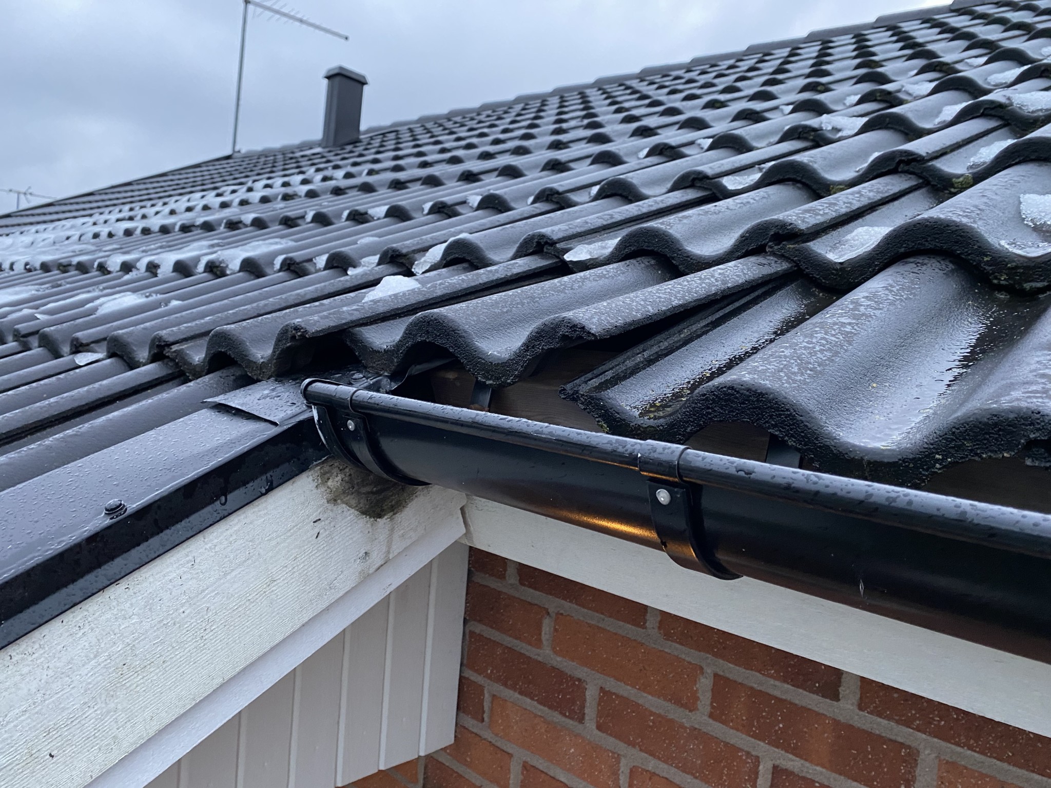

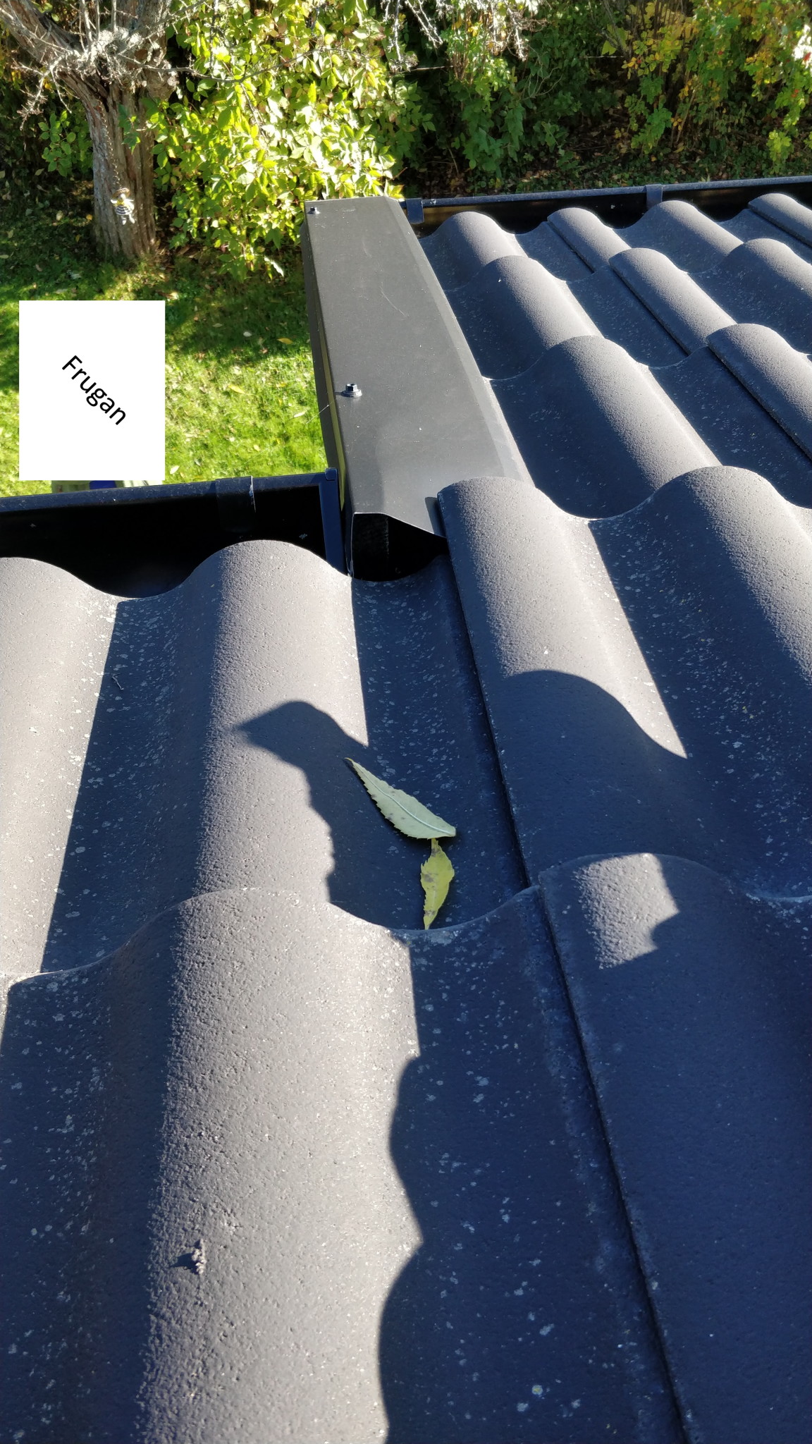

Tyvärr så upptäckte jag för en tid sedan att den föregående ägaren till min fastighet slarvat vid takläggningen. Det här fattar väl vem som helst att kommer resultera i problem.

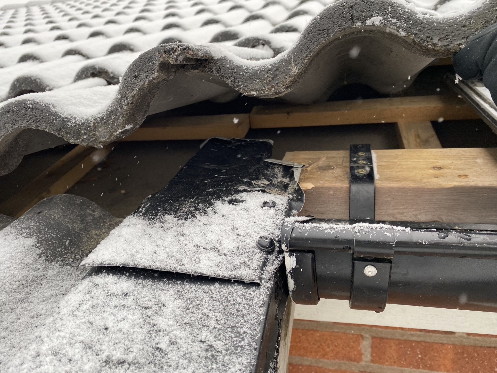

Nu har jag haft en takfirma här som bytt den råspont mm som blivit dåligt under hålet och så har dom gjort ett försök att täppa till det som tyvärr inte blivit så lyckat, se bilderna nedan.
Vi håller nu på och snackar om lösningar på detta, varav ett är att "sänka den för höga läkten", vilket de uppskattar skulle kosta över bit över 30 000....Som budget-alternativ har vi funderat på en lösning med Wakaflex, men jag är fundersam på hur det skulle se ut estetiskt och om det verkligen täpper till alla glapp.
Skulle vara tacksam om det är någon som har en bra idé om hur man kan lösa det, hur brukar man göra i sådana här skarvar?

Man får kilsåga sista biten på vindskivebrädan,men det är svårt att undvika wakaflex för att det ska bli tätt

Jag har en liknande anslutning som sista grej att lösa på mitt egenlagda tak. Det första jag skulle göra här är att gå loss med vinkelslipen på pannan som ligger ovanpå plåten. Såga bort klacken nedtill och halva godstjockleken på pannan så kommer den ned mycket närmare, och ligger förmodligen lika bra som när klåpare har monterat solceller eller snöras och inte jackat ur pannorna. Kanske även lägga en liten tunn list under intilliggade pannor för att lyfta dem en aning.
Tack, efter bearbetning av pannan som du beskriver hade jag bara ett glapp på 2 cm på värsta stället. Lappade sedan med Wakaflex och tycker resultatet blev både bra och estetiskt tilltalande.Karrock skrev:
