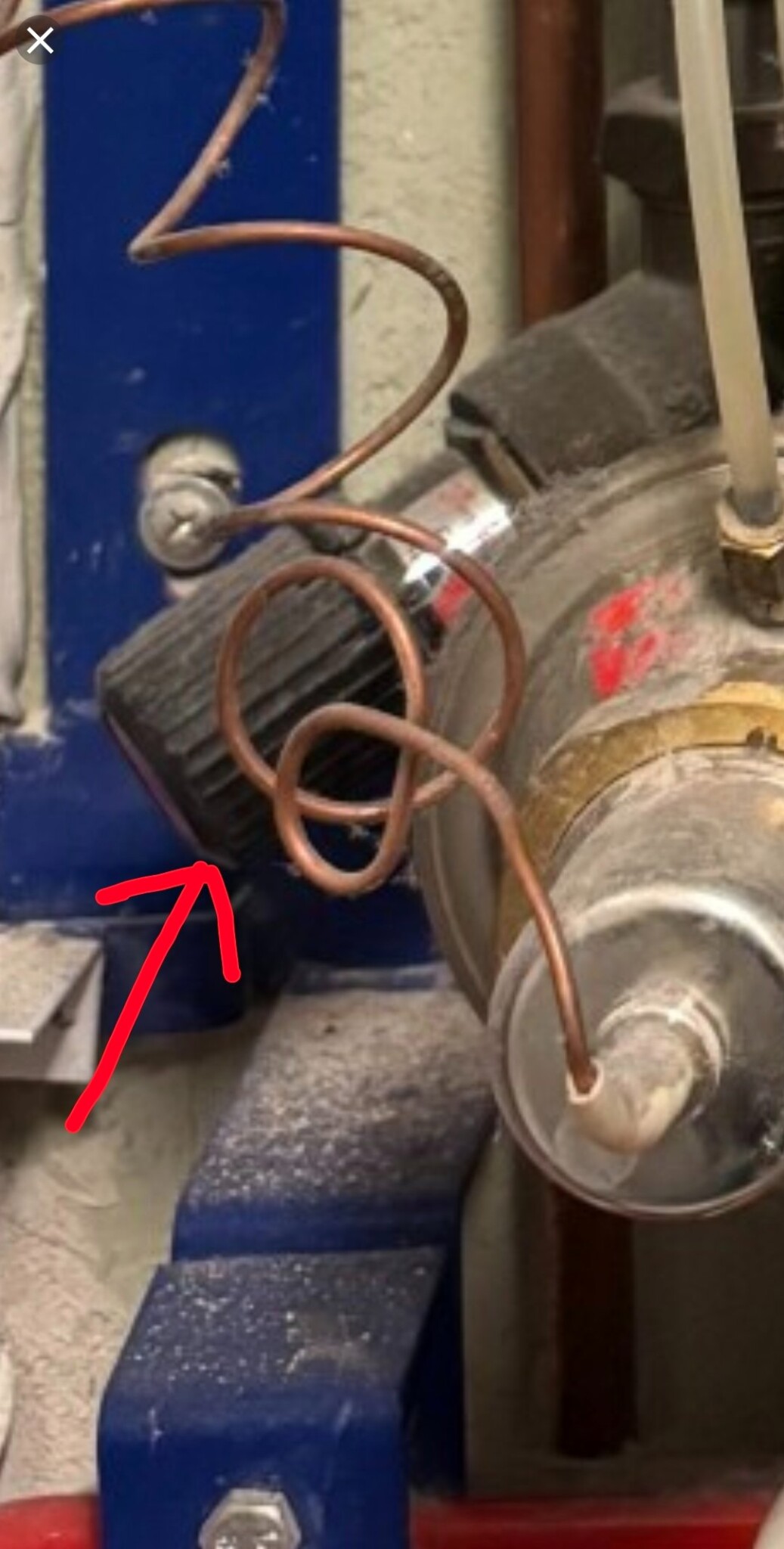

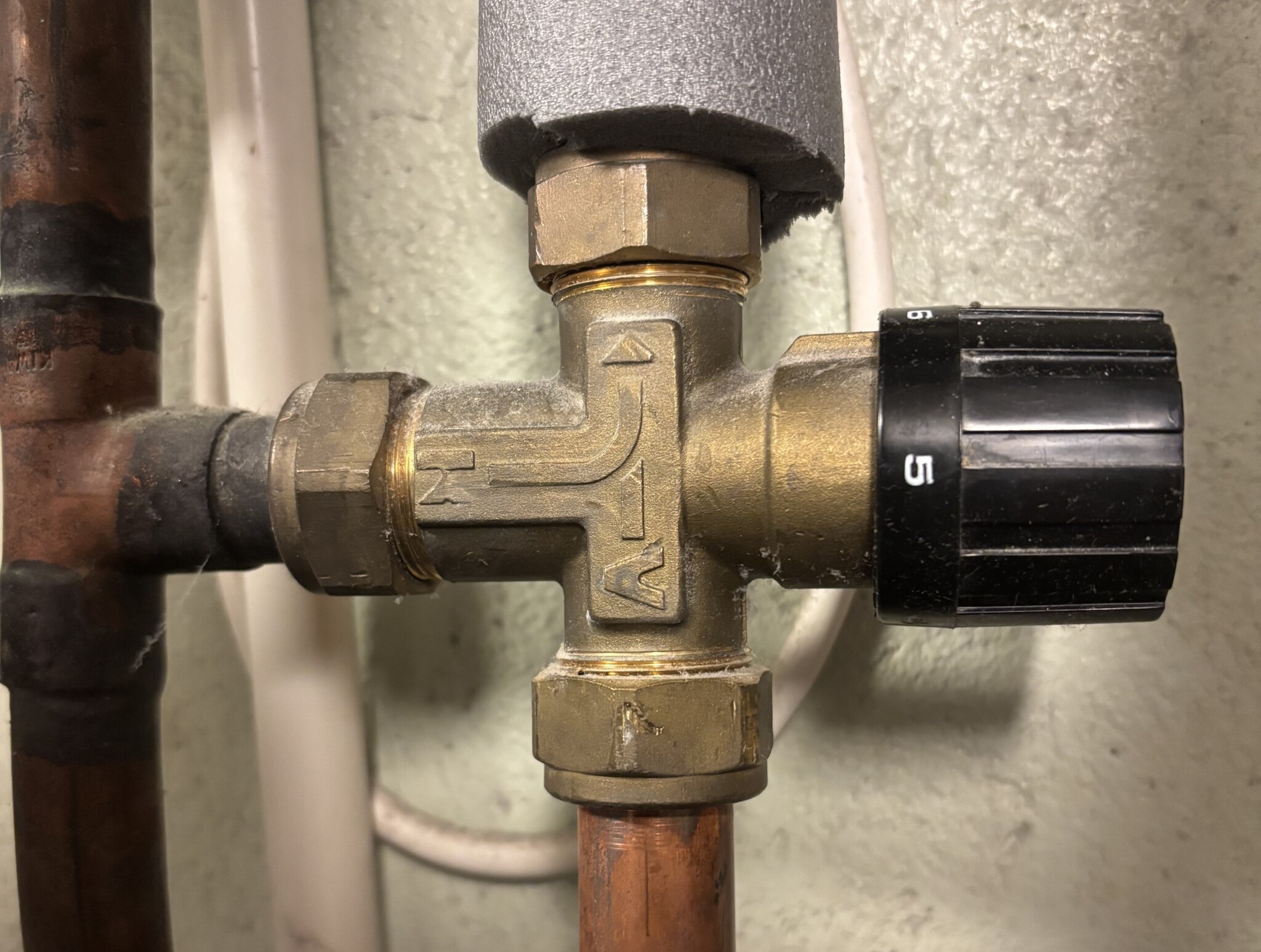

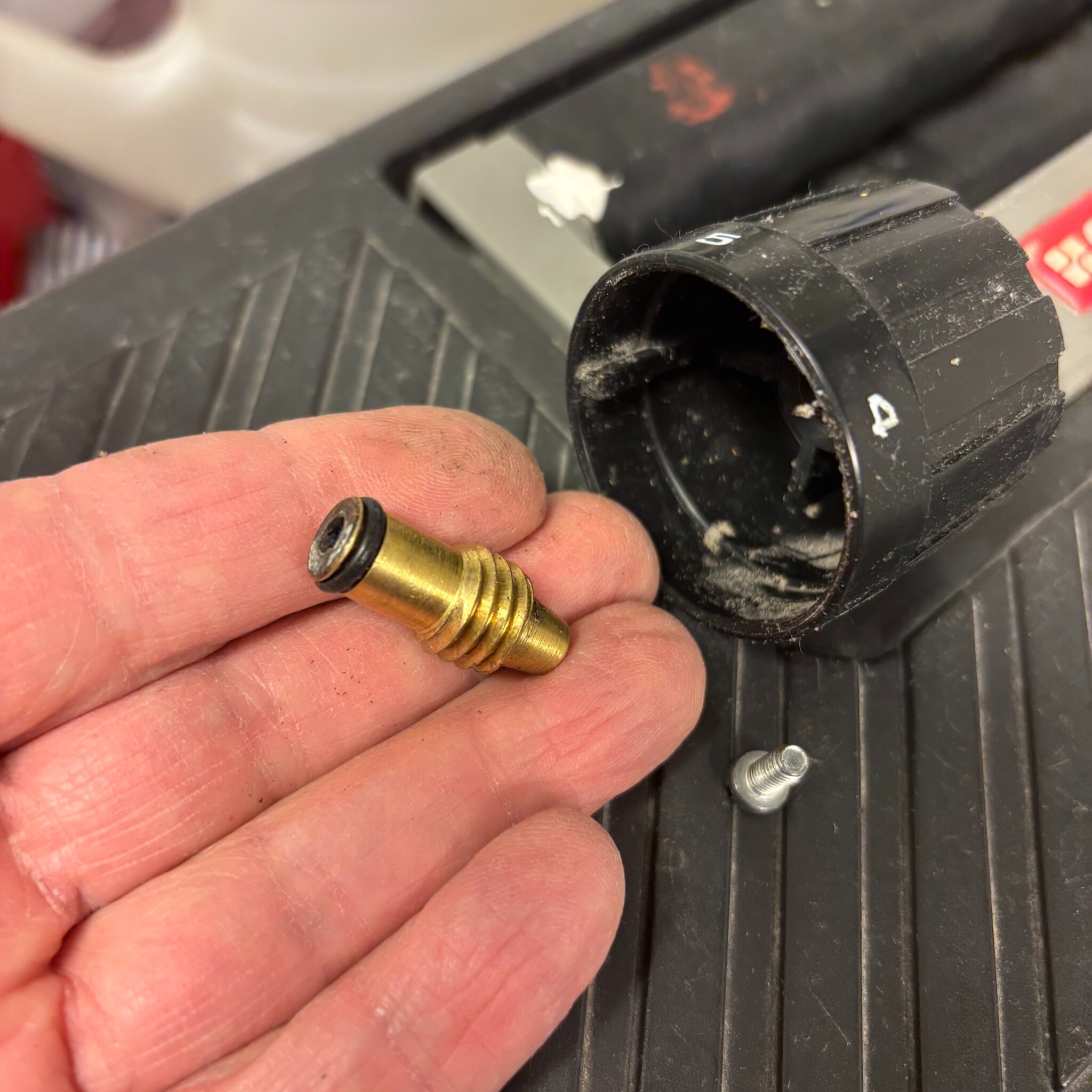

Jag gissade mig till att felet kunde sitta i den ventil (? kanske fel namn - se bild nedan) där man ställer in temperatur på utgående varmvatten så man varken skållar sig eller får legionella. Om jag gissat rätt så blandar den i lite kallvatten till rätt temperatur. När jag vred på den så fick jag vredet i handen, se bild. Lyckas inte skruva tillbaka det så att det får nån effekt, eller ens få det att sitta fast riktigt.

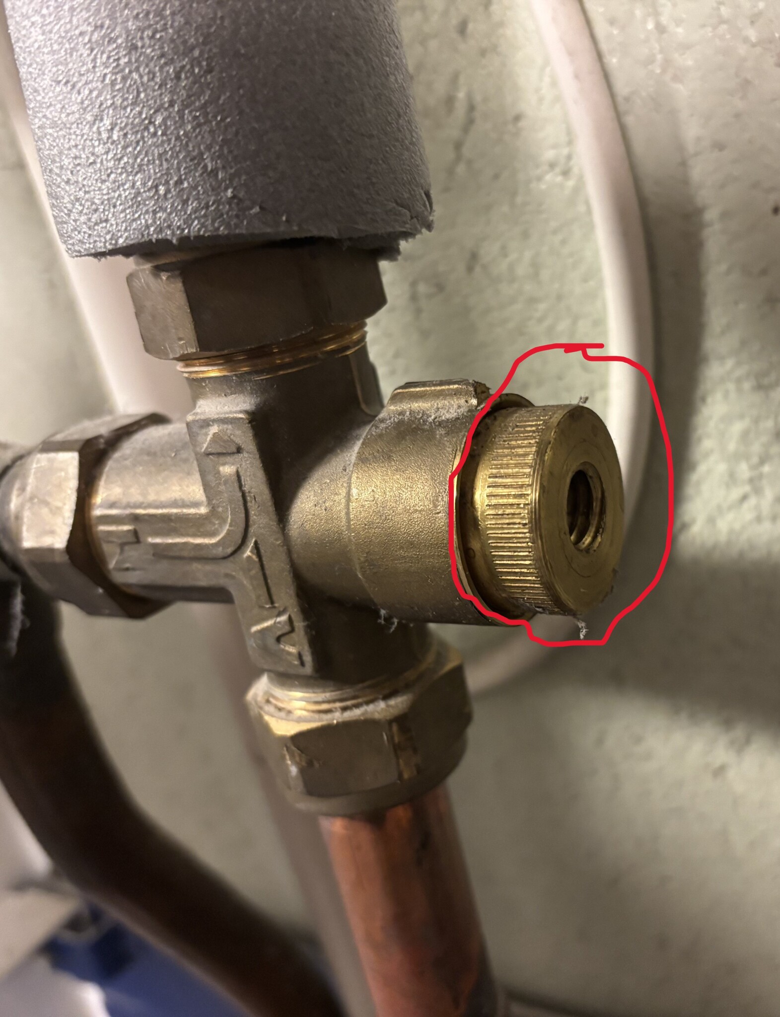

Jag grunnar på att sätta rörtången kring den runda mässingdelen med skåror på (röd ring nedan) och vrida lite för att se om det går att få loss ventilen - men har ingen aning om jag då pajjar alltihop och får översvämning...

Det kan likaväl vara regulatorn som aktiverar flöde i plattvärmeväxlaren.
En gammal tråd om sådana problem. Jag skrev ett par inlägg t ex #10 där man ser en sådan isärskruvad.
Inte säkert att du har exakt samma modell, men kan vara intressant att studera för att förstå själva funktionen:

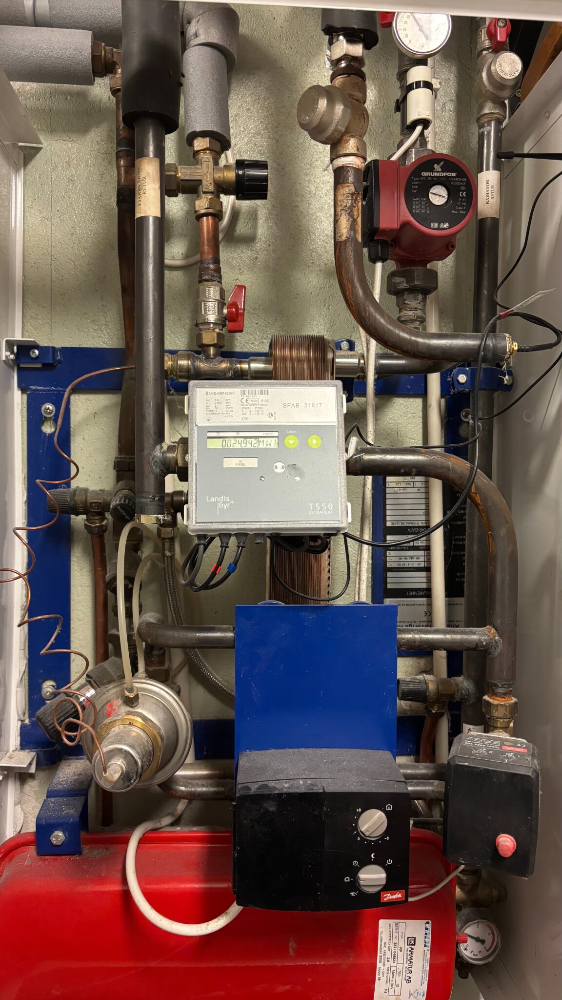

Inte mycket att bråka om, bara byta den, har gått i smådelar och gjort sitt jobb under månag år.M MagHam skrev:
Det behövs egentligen ingen blandningsventil eftersom AVTQn reglerar varmvattentemperaturen.
Tråden som @MagHam länkar till ger ingen hjälp till dig eftersom det är helt annan varmvattenregulator.
Jag bifogar sevicevägledning/-manual för AVTQn.

För att ändå envisas: Vad jag förstår finns det inget enkelt sätt att på AVTQn reglera ned varmvattentemperaturen. (?) En defekt blandarventil är ju OK nu, när den fastnat i detta läge, men jag grunnar ändå på om den går att få igång på nåt vis, kunde vara bra med aningen lägre temp, så ingen skållar sig.
Har du nåt tips om att hur man får igång blandarventilen? Eller är den körd och måste bytas om man ska ha tillbaka den funktionen ? Jag vet inte hur den är uppbyggd, finns det en spindel i mitten man borde trycka på för att se om den lossnar tex ? Just nu gör jag ingenting då det ändå funkar...

"Stiftet" du har i handen i bild tre behöver "tryckas in" i hålet på blandningsventilen samtidigt som man skruvar den inåt.N Nikkar skrev:
Eventuellt kan man skruva fast "stiftet" i vredet för att enklare kunna trycka & vrida samtidigt.
Det är ett stopp på insidan av vredet samt på blandningsventilen, dessa ska normalt förhindra att man får delarna i handen, antagligen har någon haft vredet borta och återmonterat det "fel".

Nu har TS en extra/extern blandningsventil som strular och när TS vred på vredet så lossnade "stiftet"/"ventilspindeln".MrRiddler skrev:
Bild 2, 3 & 4.
Innan TS vred på ratten på externa blandningsventilen så svajade temperaturen, nu är temperaturen konstant "för varm".
Missade den biten, vad jag kan se ser den trasiga blandningsventilen ut att vara försenad återcirkulation av varmvatten.Demmpa skrev:
Vad som även behöver motioneras ibland så är det ventilen med en blå och röd skala som fanns foto på tidigare, man skruvar helt enkelt av den svarta hatten helt och motionerar spindeln fram och tillbaka. Därefter sätter tillbaka den och justerar in sin vattentemp.
avtq kan även ibland läcka igenom rejält och då får man också konstant för varmt vatten, men det brukar man se på att man har ett rejält flöde över värmemängdsmätaren.
