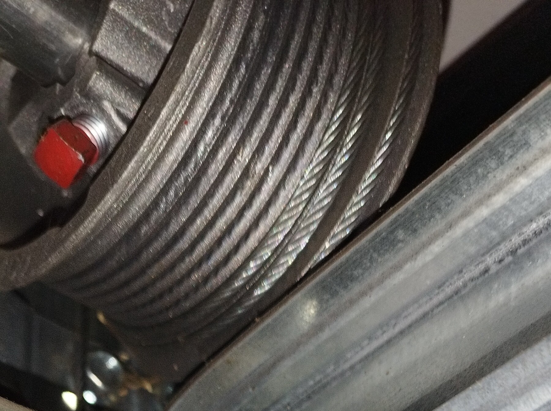

Från en dag till en annan började vår garageport strula, en Hörmann Promatic 2.
När man ska stänga så går den ner en liten bit vertikalt sen vänder den tillbaka. Känns spontant som att den tror det finns ett hinder, men det gör det givetvis inte.

Hörs ett knäppande ljud en bit in i filmen.... Innan porten vänder.
Finns vanligtvis ingen sensor, utan en krets i styrningen som läser av strömmens storlek. Blir den för stor så backar porten. Typ att något hindrar porten..
På dessa portar finns en frikopplingssnordning, i mitt fall ett rött handtag.
För att koppla ur motordriften vid
t ex strömsvbrott nödöppning mm
Utlöser denna när porten är helt öppen. Dra sen porten manuellt mot stängning. Då kanske du känner att porten kärvar.
Kolla även att det inte finns skräp eller annat i skenorna som styr de små hjulen.
Minns jag rätt så behövde jag vid idrifttagandet programmera när porten verkligen var stängd på riktigt.
Hugger jag tag i min port när den är typ halvvägs ned, så vänder den som din.
Så endera nåt som kärvar, eller så har elektroniken tappat när porten normalt är stängd.

Ja jag får ju frikoppla den för att kunna stänga manuellt. Känner inte att porten går trögt när jag öppnar den med handkraft från stängt läge. Mycket märkligt.H Hybro skrev:Hörs ett knäppande ljud en bit in i filmen.... Innan porten vänder.
