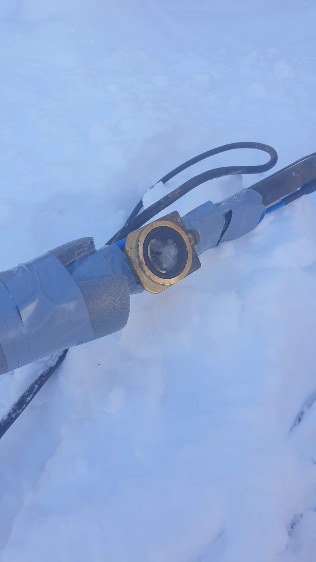

Hej. Vattnet har slutat fungera. Tänkte rådfråga lite då jag nu gått tom för idéer. Jag har ett borrhål som är drygt 52 meter djupt. En ca 20 år gammal E.M.S pump sitter på 47 meters djup. Pumpen har gått sommartid tills för tre år sedan då det blev året runt boende. PEM-slang går upp till en glidkoppling. En 9 meters lång PEM 25 mm går in i huset. Inne i denna sitter en 8 meters värmekabel. Väl i huset sitter bomulls- och kolfilter innan en 20 liters hydropress med tryckströmbrytare av modell XMP. Som ni ser av bilderna så det det rätt slitet och amatörmässigt byggt av tidigare husägare. Men har hållit måttet hittills. Tänkt bygga om men inte fått tummen ur. Obs. Trycket som visas på bilden är från tidigare.

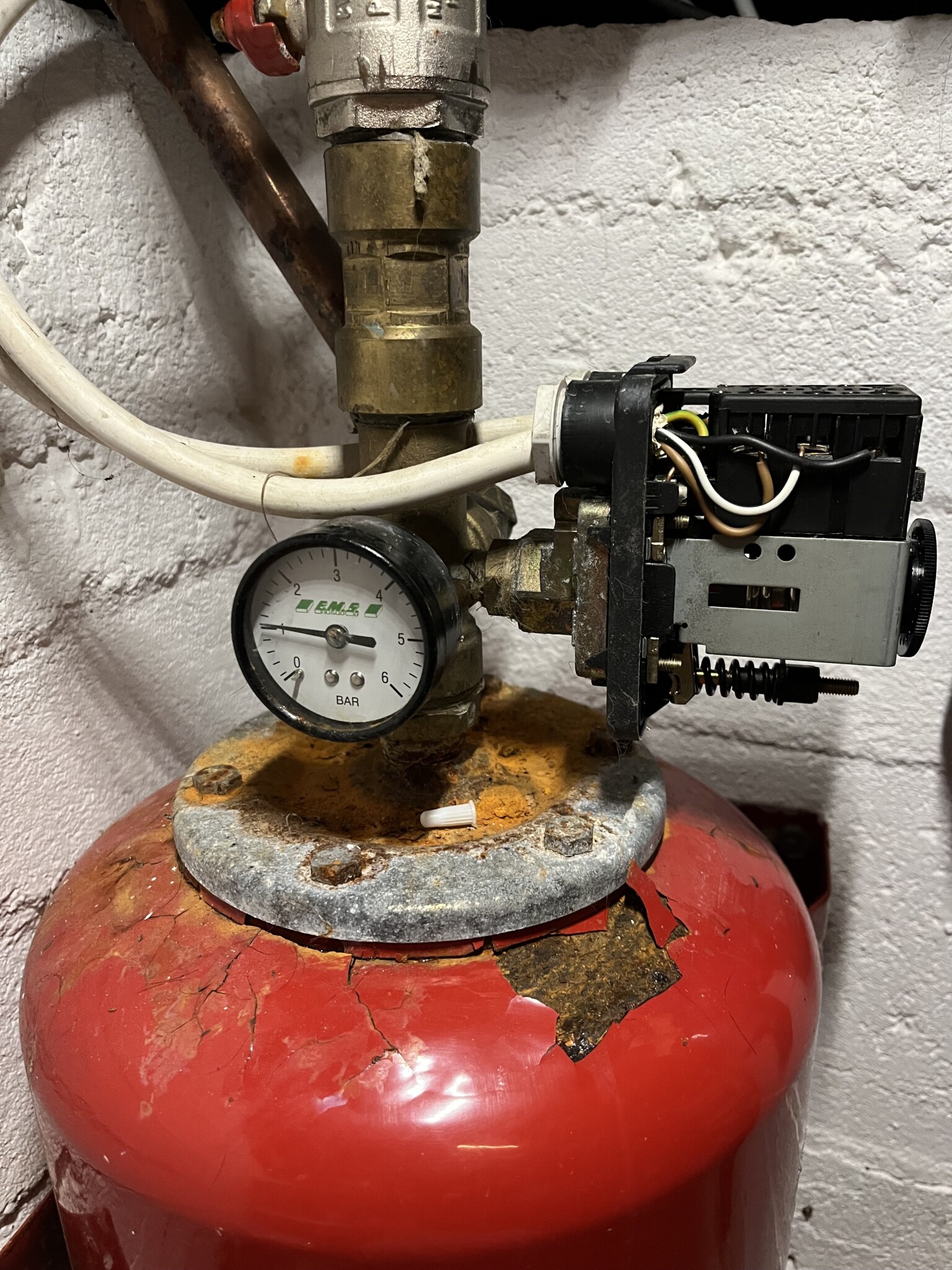

Började uppleva dåligt tryck för en vecka sedan. Trodde det berodde på hydropressen, att denna gått sönder. Kändes ”tom”.
Så i torsdagskväll slutade vattnet helt fungera. Det har varit kallaste jan-feb här längs Norrbottenskusten på trettio år. Så stod inför två scenarier.
1. Pumpen har gått sönder alt. Tryckströmbrytaren.
2. Vattnet har fryst på inkommande.

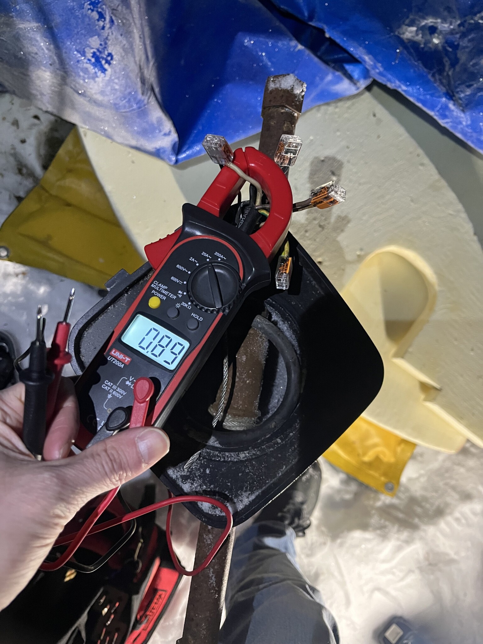

1. Mätt pumpen (3 fas, jord utan nolla) och fått runt 43 Ohm mellan faserna. Ingen kontinuitet mellan faser och jord. Spänning 230 v mellan jord och fas. 400 v mellan faser.
Får spänning in/ut från både motorskydd och tryckströmbrytare. Testat att helt koppla från tryckströmbrytaren utan framgång.
Spänningen i huset är dock väldigt mellan 200-215 volt. Sitter på en blindtarm med gamla blankledare och få hushåll dvs. Lågprio från nätägare. Har dock varit så i flera år utan problem tidigare.
Avslutningsvis så mätte jag 0,9, 0,9 resp. 2,0 ampere på faserna ut mot pumpen.
Går det att göra några slutsatser kring pumpens skick med denna info?

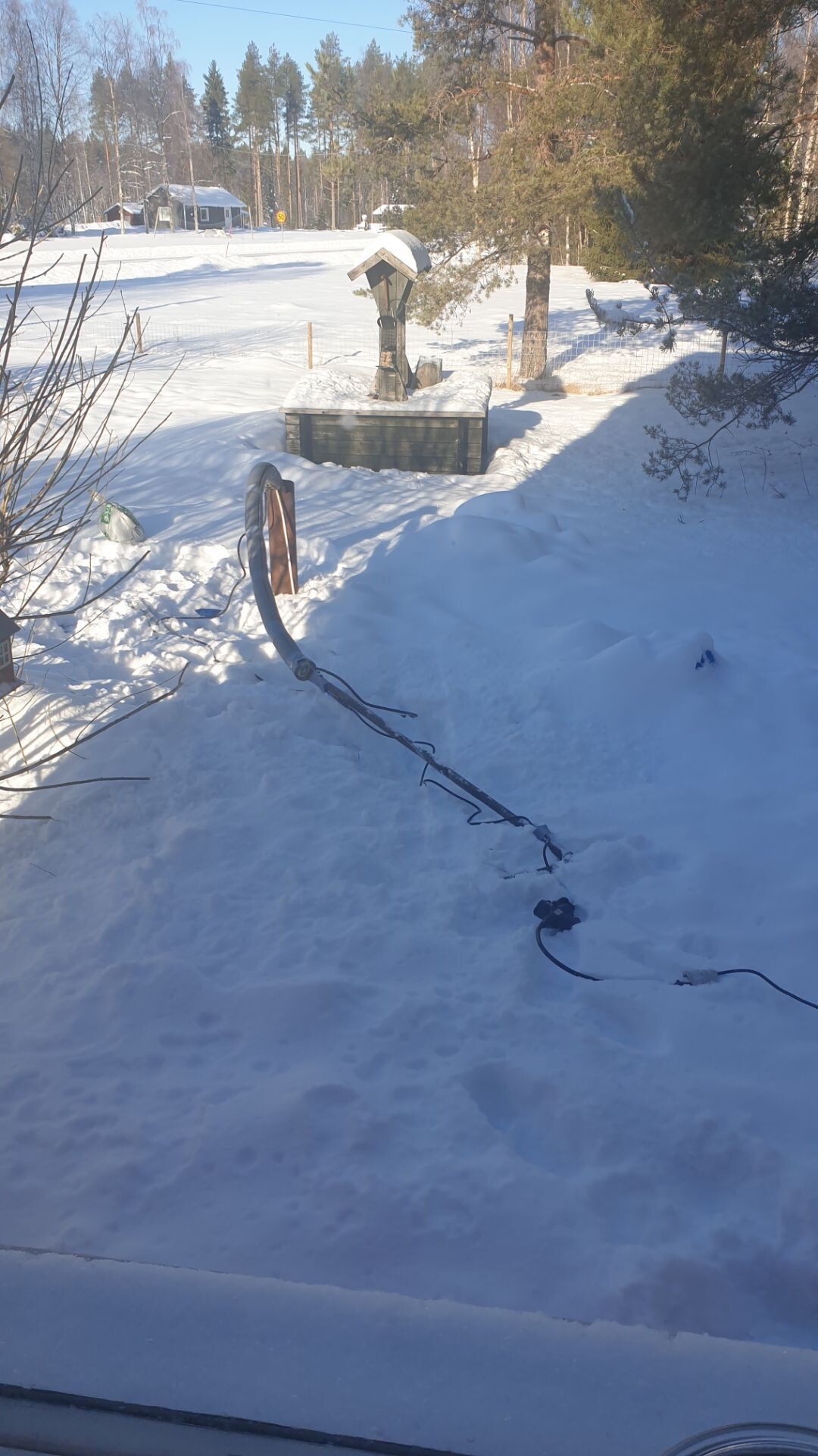

2. Det är ju som sagt ovanligt kallt. I tillägg så har det inte kommit någon snö i kusten. Vi har 10 cm. Brukar vara 60-100 cm.

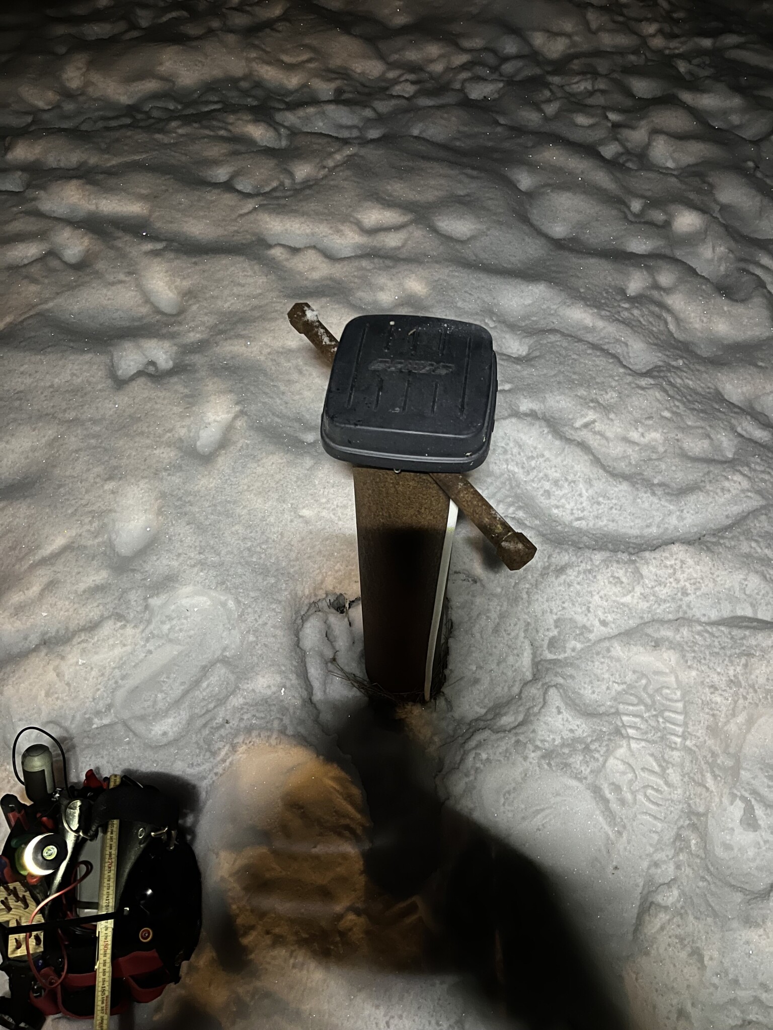

Vid undersökning så visade det sig att värmekabeln förra ägaren satt in bara är 8 meter. Avståndet är 9 meter till borrhålet. Finns alltså risk för frysning sista avståndet ned i borrhålet.
Jag har lagt ut en värmematta 1000w i tre dagar som tjältinar sista metern mot borrhålet. Med lite hjälp av isoleringsskivor och presenning så har detta gett viss effekt men oklart om den värmer eventuell isplugg i ledningen. Temperaturen ligger ju kring -25 på morgonen så biter ju inte jättebra. Så finns ju risk att ev. Plugg inte gått upp.
När tempen blir lite bättre är tanken att jag drar upp pumpen så att jag kan först kontrollera mynningen på glidkopplingen. Är den frusen så ger det mig en indikation. Därefter ta upp hela 47 meters paketet med pump. Kontrollera vilken pump det är och beställa minst motsvarande storlek (kanske större). Men som sagt det är -25 minus utanför arbetstid så vill inte göra detta allt för ivrigt. Skulle önska er input på situationen, vad tänker ni?
Målsättning är just nu att få igång vattnet, inte att ha en perfekt anläggning. Det avser jag att få så fort värmen är åter. Då tänkte jag 60-100 liter hydropress osv.
Tacksam för svar.
Strömmen ska inte variera så mycket på en trefasmotor. Men det är konstigt att du samtidigt får samma resistans värde på lindningarna.
Det tyder på att det kan ha blivit ett mätfel när du mätte strömmen. Hur gjorde du det?
Om du kollar ner i borrhålet ser du vattenytan då? Ha någon som slår på och av pumpen när du kollar ner i hålet, om du antingen kan se på vattenspegeln att det vibrerar eller om du kan höra pumpen. Isåfall vet du ju om motorn går iaf.
Sen händer det ibland att kopplingen mellan motoraxeln och pumpaxeln går sönder så att motorn går utan att pumpen snurrar.
Kopplingen mellan pumpen och slangen kan även den gå sönder. Oftast vid aggressivt vatten.

0,9 - 0,9 - 2 Ampere kan tyda på att en motorlindning inte tar ström längre och det går bara genom 2 av lindningarna, dock borde strömmen vara högre om motorn inte har roterat igång...
Jag mäta en gång till för att utesluta mätfel samt också kolla fas-spänningarna att du har 400 Volt i alla 3 kombinationer när det är strömsatt så att det inte saknar en fas eller två faser är lika (parallellkopplad till en fas) - särskilt om det är känt gjort nyligen elarbeten.
Att det saknas en fas kan elda 3-fasmotorer och ofta finns det motorskydd som är väldigt tight satta strömmässigt gentemot pumpens faktiska strömförbrukning för att de skall lösa fort ut vid fasfel, dock är motorskydden med åldern också en källa till att ge problem med just alla 3 faserna och bara 2 faser når pumpen...
Om byte av pump för att den gamle faktiskt är bränd... - Jag skulle allvarligt överväga en 1-fas 230V pump elektronisk drivdon typ liknande som Grundfoss har istället för en 3-fas pump (förutsätter att du har en nolla framdragen för att få 230 Volt) - de har en viss intelligens för olika fellägen, mjukstart vilket gör att de kan köras på en sinusväxelriktare på 1,2-1,5 kW eller dito motsvarande med inverter-elverk utan herre-jösses startströmmar som petar kull även ganska så bastanta 3-fas elverk/sinusväxelriktare med 6-8 ggr i startström gentemot märkströmmen.

Hej. Tack för svar. Jag mätte med tångamperemeter på respektive ledare. Gjorde om samma mätningar idag och fick samma resultat både på ström och resistans.D Du och 19till skrev:Avslutningsvis så mätte jag 0,9, 0,9 resp. 2,0 ampere på faserna ut mot pumpen.

Jag har nu frilagt runt hålet så jag ser bättre. Glidkopplingen är ca 0,8 m under mark och ser frostig ut. Vattenytan ser jag där nere och verkar isslushig. Svårt att bedöma djupet men säkert 4-5 m minst.
Får hjälp imorgon. Ska kolla om vattenytan rör sig något. Annars rycker jag upp pumpen. Testade att provdra nu men satt stenhårt.
Hej. Tack för svaret. Jag har kontrollerat och har 370 v genomgående mellan samtliga faser.X xxargs skrev:0,9 - 0,9 - 2 Ampere kan tyda på att en motorlindning inte tar ström längre och det går bara genom 2 av lindningarna, dock borde strömmen vara högre om motorn inte har roterat igång...

Du är inne på något intressant. Pga. Temperaturen så har värme och annat gått på helspänn. Flera gånger sista månaden har jag tappat L1 eller L2 i huvudsäkringsskåpet på fasaden. Då händer det att motorskyddet har löst ut (inte alltid).
Låter som en bra idé. Hade ju varit kanon. Haft det som en långsiktig plan, dvs kunna få vatten när elnätet ligger nere. ”Allt” annat är ju redan fixat ur beredskapssynvinkel.
Motorn kanske är på väg att bli kass. Men är glidkopplingen frostig så har du hittat ett fel. Du måste tina röret på något vis.
Är det frost på slangar och kopplingar så kan man ganska säkert anta att det som är innanför är också tämligen kärnfruset.
är det flytande vatten innanför så har du ingen frost på utsidan, och eventuella snöflingor som landar på metallytor skall smälta.

Tack för alla svar. Detta blev en resa.
Det visade sig att första metern nedanför glidkopplingen var frusen. Detta tinades upp av hjälpsam rörmockare. Värmekabel och isolering lindades runt detta parti för att säkra upp.

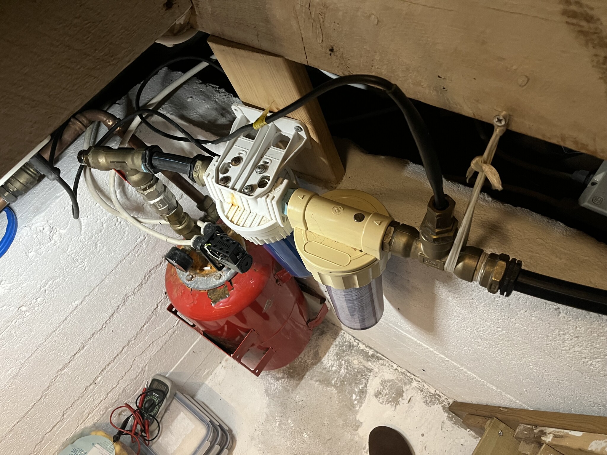

Dock så kom aldrig trycket upp över 1,3 bar. Rörmockaren blev inte riktigt klok på varför, elektriker kom över och kollade elen. Inget uppenbart fel på elen så vi drog slutsatsen att pumpen var slut. Ny pump installerades och ny större hydropress installerades. Inkl. Nytt motorskydd och tryckströmbrytare.
Det byttes även till Y-koppling för värmekabeln.
Efter diverse strul med att få rörmockare att komma och leveranstid på material så har vi sedan igår vatten igen. Tog tre veckor. Dock så kom följdfel som ett brev på posten.

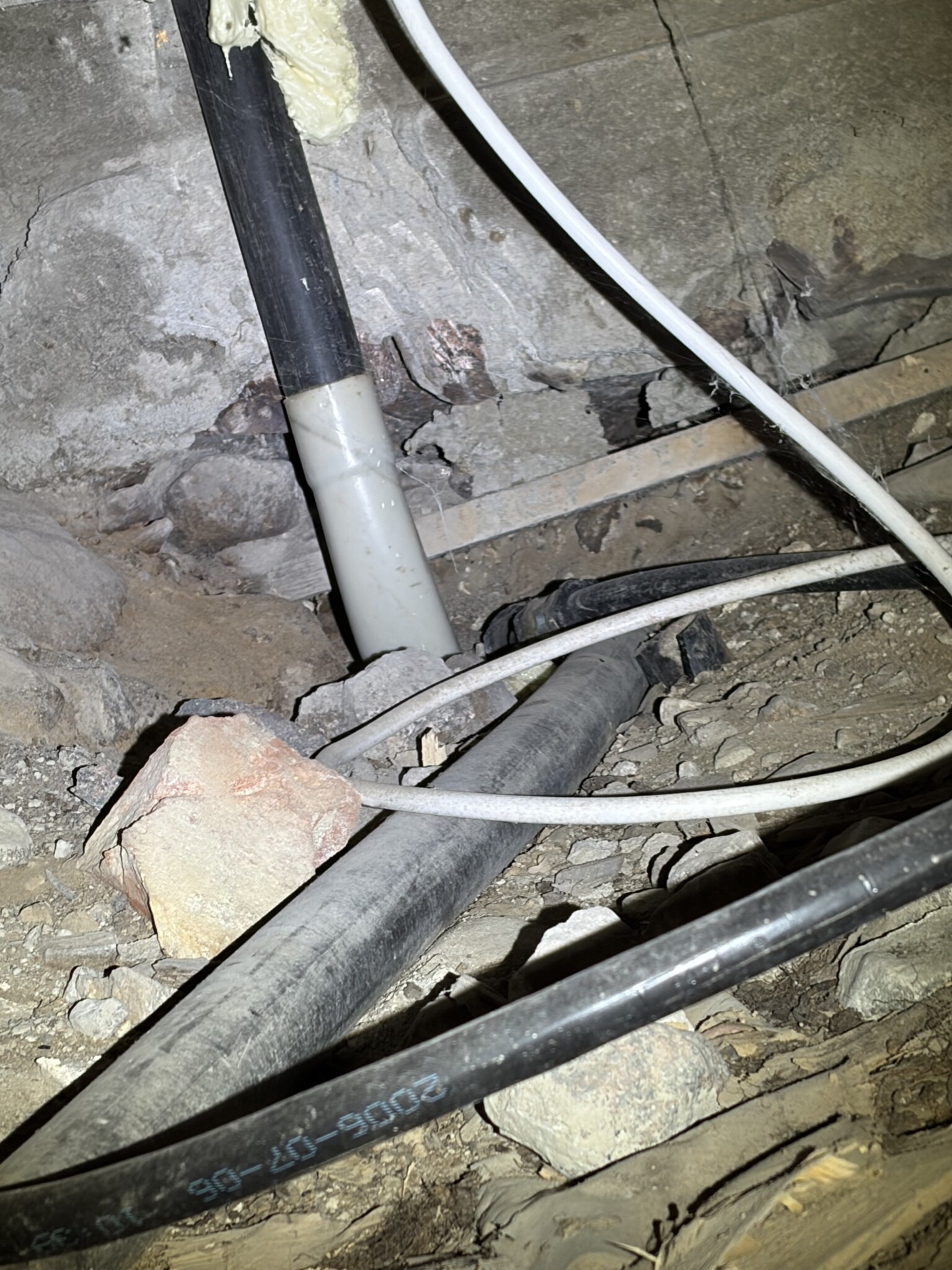

Jag är väldigt tacksam att gubben som bodde i mitt hus innan mig drog ner samtliga rör, både avlopp och vatten genom en 1+ meter bred "rulle" med Gullfiber och hönsnät utanpå, på ett enda ställe genom trossbotten till torpargrund och mark, utan några glipor. Aldrig frusit, inte ens vid -38C i en vecka. Troligen hade han väl blivit bränd vid tidigare köldknäppar och ville försäkra sig om att det inte händer igen.
