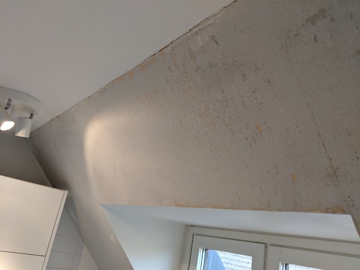

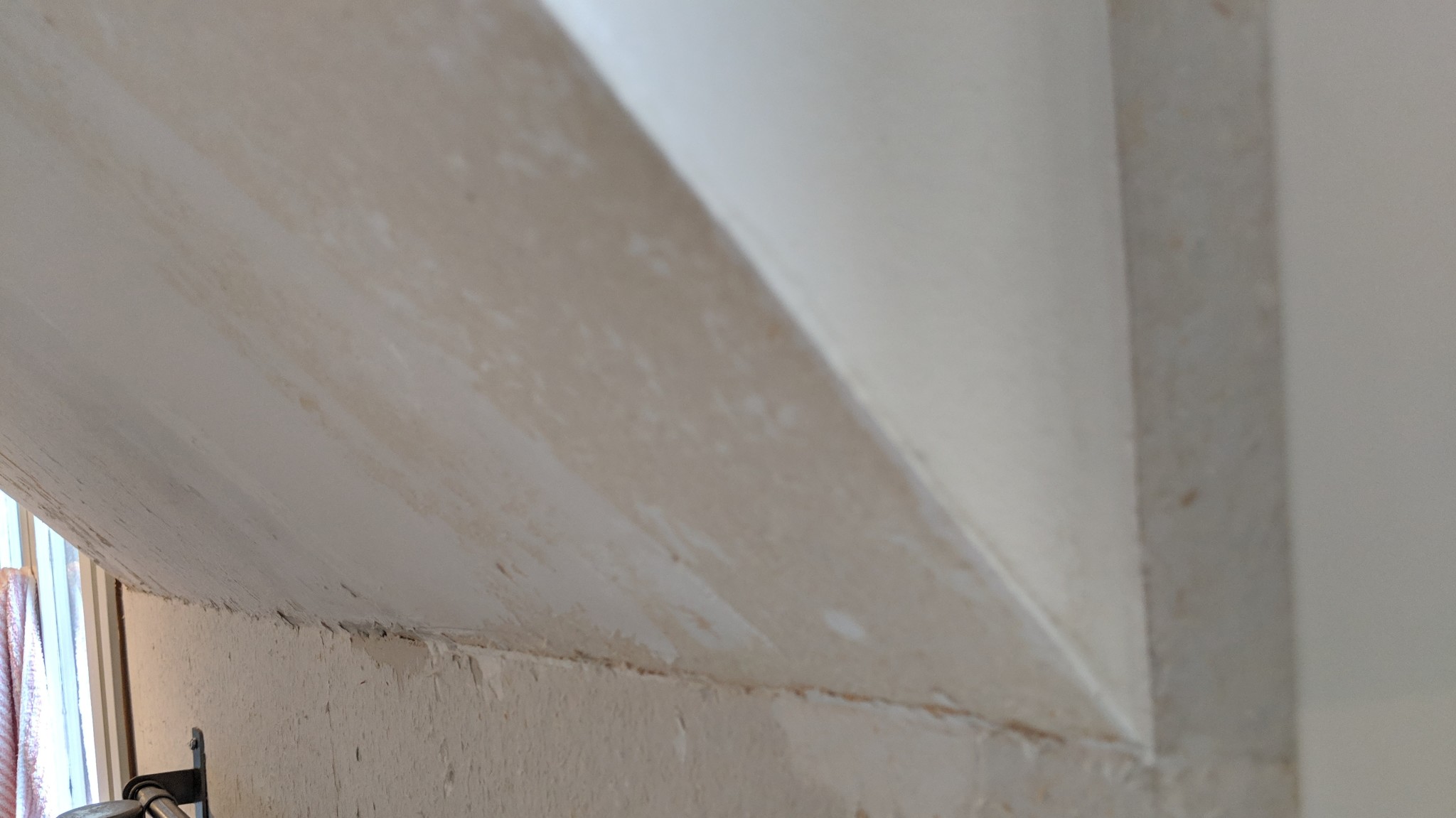

Bortre vägen i köket har snedtak och hade strukturtapet innan jag nu rev ner den. Gamla tapeten hade bubblor och var sprucken i skarvarna.
1. Hur ska man bäst göra i skarvarna för att undvika framtida sprickor?
2. Förhoppningen var att jag skulle riva ner tapeten, slippa och spackla sen måla. Efter att ha rivit ner tapeten (på en del av vägen var det dubbla strukturtapet ) så börjar jag undra om jag någonsin fått det tillräckligt slätt för att det ska ser bra ut.
Kan man använda renoveringstapet i kök?
Mvh
Adam
  • Kök med snedtak och ojämn vägg där gammal strukturtapet har rivits ner, med synliga skarvar och spackelrester.
  • Vägg med snedtak där gammal strukturtapet tagits bort, visar spår av lim och skadade skarvar.

Är det gipsplattor?
Japp
L
Pappersremsa i fogarna och bredspackling är nog bästa lösningen om du vill ha det snyggt målat.
Sen efter det hade jag lagt microlit över hela.
