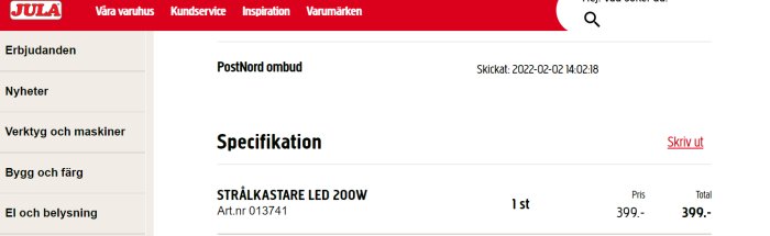

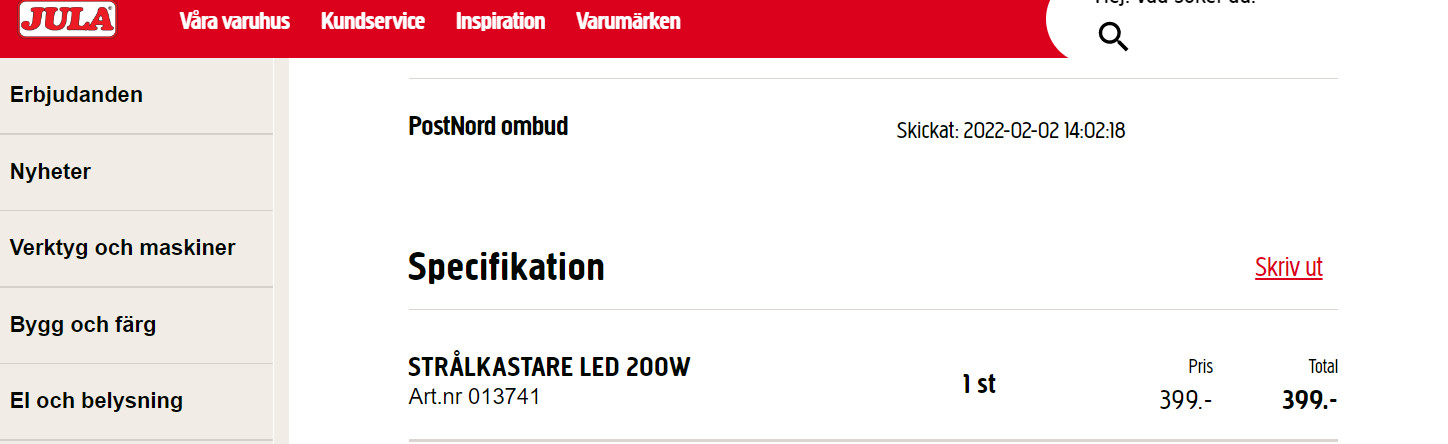

Haha, omöjligt att du har betalat 299kr för denna lampa???!!!
Rätt, jag mindes fel.
Det var 399 kr.
