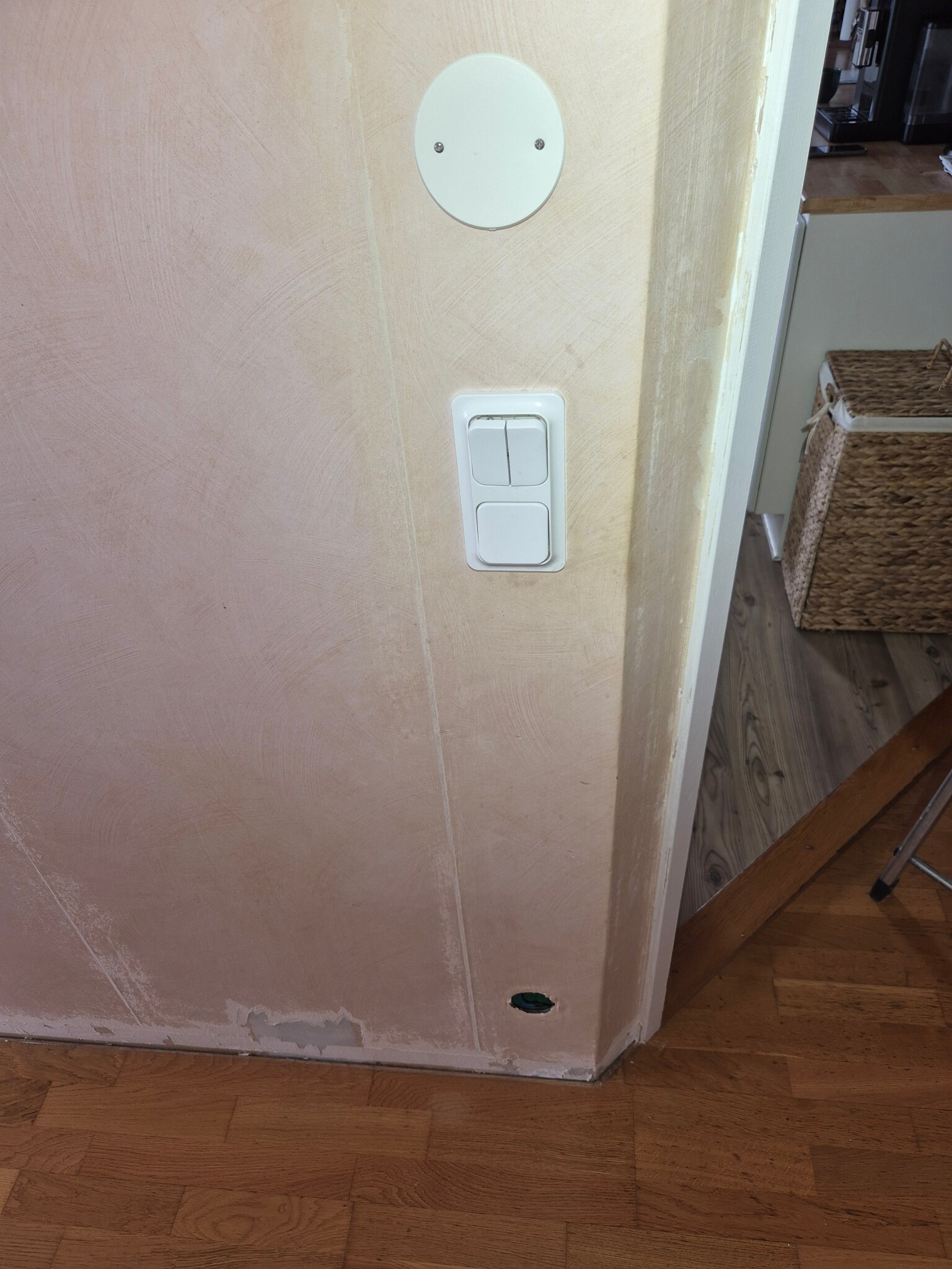

Efter tapetsering så behöver jag byta ut två strömställare i samma täckram. Det borde vara enkelt, men jag blir bara förvirrad. Det kan vara kablarnas inkoppling som gör mig förvirrad. Det ena borde vara en kron och det andra en trapp, men jag blir som sagt väldigt osäker. Kan någon hjälpa mig att reda ut detta?
Tack på förhand

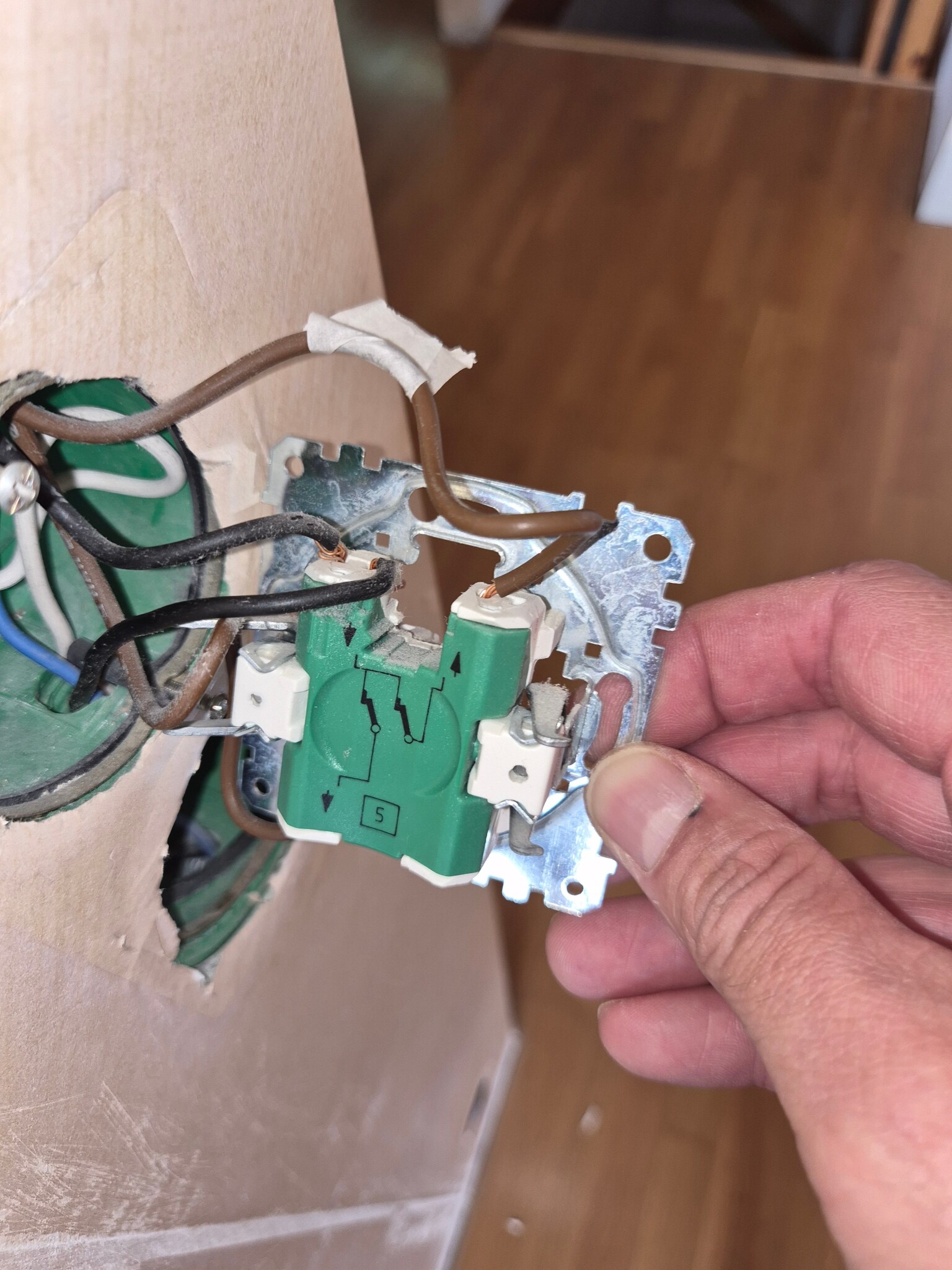

Jag har tittat på den sidan flera gånger, men jag måste säga att det framgår inte på den sidan vilka typer av strömställare jag har. Dessutom är kopplingsschemana på baksidan, speciellt den som är märkt med "5" ganska förvirrande. Pilarnas riktning, som jag tolkar som inkommande/utgående, tillsammans med hur man ritat själva brytaren i schemat, ställer till det för mig.
Men om du är säker att det är enkeltrapp och en kron som jag har, så köper jag det.

6 = enkeltrapp
5 = kron
Hos dig:
Svart är fas
Vit resp brun är tändtrådar
Tack på förhand
.[bild][bild][bild]

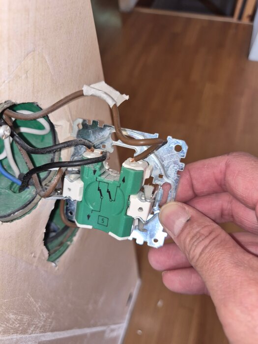

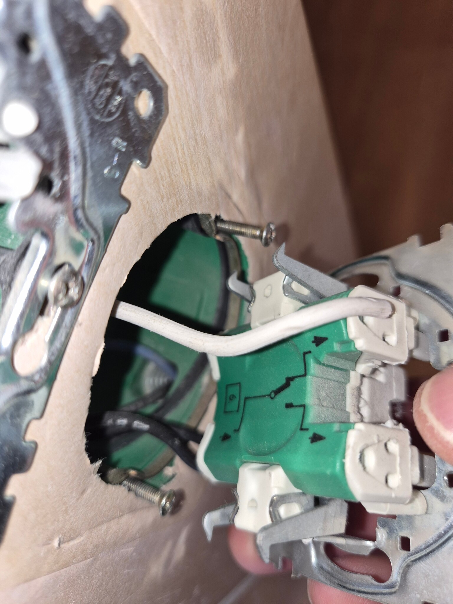

Är det den dubbla svarta som ställer till det? Den matar båda dina knappar och är överkopplad i den över brytaren (den märkt '5'). Så den kommer från taket (takdosan får vi tro, men kanske också dosan precis över brytarna) och förser båda brytarna samt vägguttaget med ström. I den övre så har du som sagt två bruna som tändtrådar (alltså de som bryts och går till olika lampor) och i den undre så har du en vit tändtråd. Där går den vidare ner till uttaget du har nära golvet. Du ser att den blåa nollan går obruten genom båda dosorna ner till vägguttaget (som vi hoppas är ojordat eftersom det inte finns någon gul/grön jord dragen). Nollan till lamporna går direkt från dosan eller takdosan, den drar man inte ner till brytarna (för det är bara onödigt). Nu har du dock en avstickare ner eftersom det sitter ett vägguttag.
Så du har en fas som matar tre olika grejjor och är överkopplad på brytarna. Om man skall göra det mera översiktligt så kan man istället koppla vidare fasen med en Wago eller något i dosan, bakom brytarna med en liten kort stump till brytarna. Då går det bara en matning till var och en, och man riskerar inte att någon byter en brytare och misslyckas med vidarekopplingen med avbrott eller brandrisk som följd.
Det är det iaf jag rekommenderar (och gör själv) när man matar vidare till ett uttag som dra mycket ström (t ex en dammsugare). Så var noggrann när du kopplar den svarta vidare. Den måste ha god kontakt i alla kopplingspunkter.
Mad_Man och 1 till
Tack för ett långt svar. Alla tre brytarna styr tre olika takarmaturer, så där blir det inga större laster.Den svarta fortsätte ned till uttaget längs ned och ren krasst så borde jag väl gjort någon skarv med Wago (eller dyligt) så att den går raka vägen ned, men när jag försökte sätta en wago i vägguttag, så märkte jag att det inte fick plats bakom själva uttaget. Så jag är inte säker på att jag fått plats med en Wago.
Två avgörande orsaker till förvirringen. 1) Brytarna är ritade "tvärtom" mot vad jag är van vid. och 2) jag kollade inte innan demontering exakt hur brytarna fungerade ihop och en av orsaken till detta var att jag bara använder 2 av 3 av takuttagen.
Nej, men överkopplingarna måste bära hela lasten för uttaget längst ner. Så de måste alla vara ”perfekta”, alla fyra alltså. Därför wago bakom brytarna. (Det behövs ingen bakom uttaget. Där är ju kedjan slut.)
Och det skall gå att få plats med en treuttags wago bakom brytarna. Brytare är grundare än uttag. Annars så är något ovanligt/fel.
