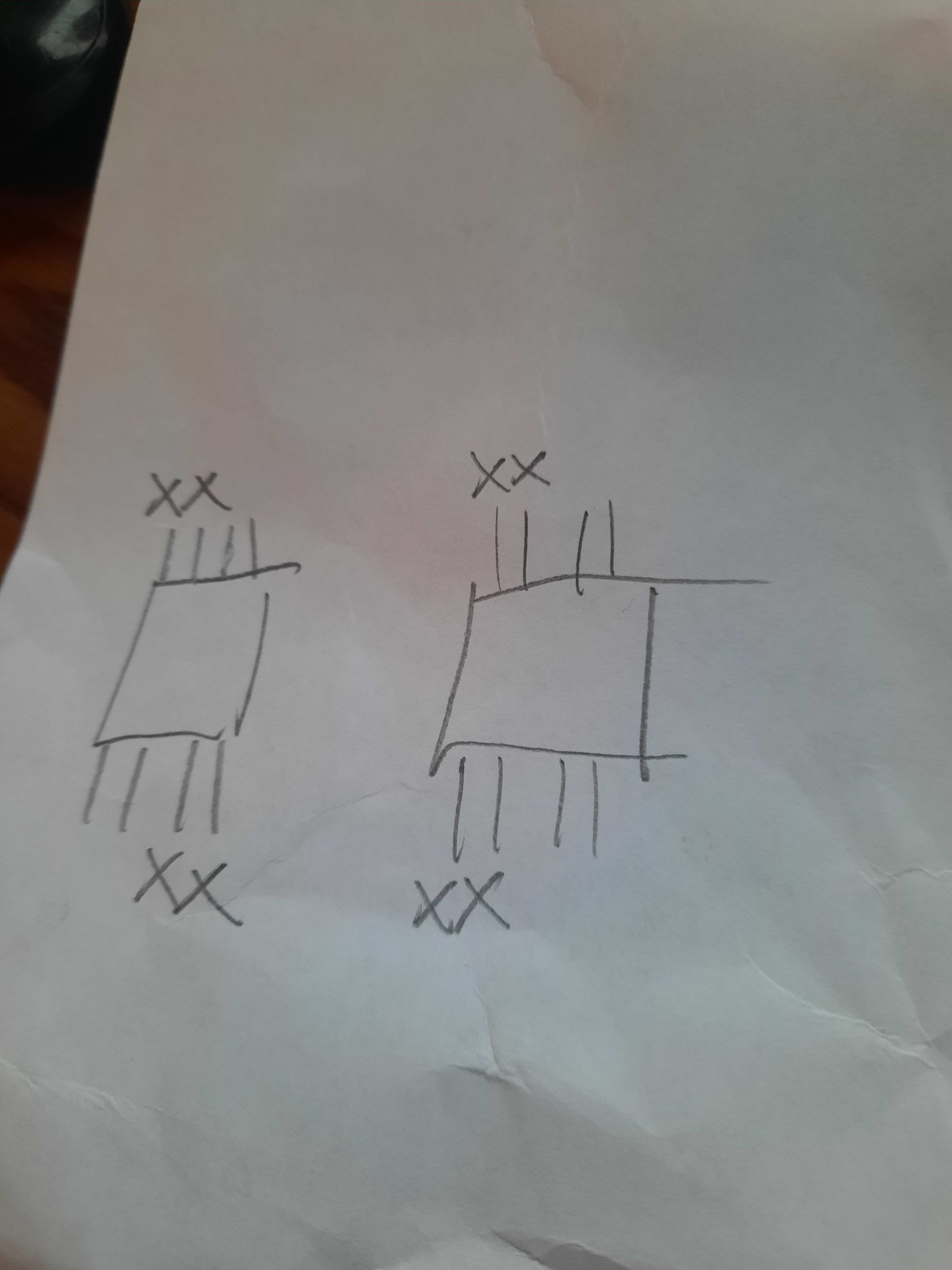

Det sättet jag skickade nu fungerar maskinen men inte lampan. :sweat:
Du skrev ju att lampan funkar med koppling till vänster uppe då är det rätt som du har nu och med maskinen ok också. Du få kolla så lampan är på plats riktigt och allt tillbaks i kapslingen så lite felsökning men inte koppla om mer.

Den till vänster funkar lampan men inte maskin. Den till höger funkar maskin men inte lampa
  • Handritade skisser av två maskiner varav en med fungerande lampa och en med fungerande maskin.
Jag gissar att lampan är inkopplad mellan 1 - N. Tvättmaskinen ger N-polen en potential, kanske via EMC-filter som får lampan att lysa.
Funkar inte 1 - N så prova 2 - N, eller 1 - 3, eller 2 - 3 ...
Flytta hela tiden med dig ledarna på undersidan för att undvika märkliga symptom.
GK100
Gjorde som du sa och testade till slut testade jag 2-3 både uppe och nere och då funkade både lampan och maskinen! Så nu fungerar det som det ska tack så jätte mycket allihopa för hjälpen! Nu kommer jag ha en glad fruga imorgon!
