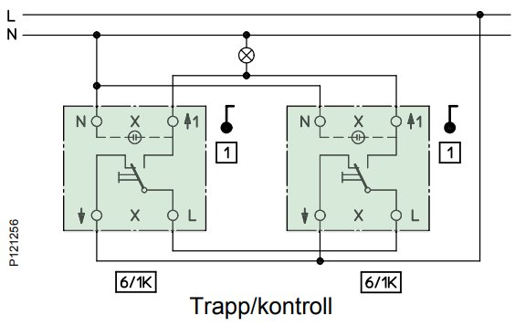

Jag ska ha belysning i en vindstrapp, sån där som man fäller ner från taket. Belysningen måste kunna manövreras från både över- och undervåningen, med trappkoppling. Strömställaren på undervåningen måste ha en indikatorlampa, som lyser när belysningen i trappen är tänd. Indikatorlampan ska bara lysa när belysningen är tänd, oavsett i vilket läge knapparna står.
På Schneiders hemsida hittar jag följande tre aspiranter:
WDE002164
WDE002151
WDE002146
Nån heter "Kontrollbrytare", nån annan heter "Vipptryckknapp", osv. "Koppling 1T", eller 6T, eller 6/1K gör mig inte klokare.
Nån som kan kasta lite ljus (haha) över det här?
Bästa svaret
Modeller med koppling "T" är återfjädrande och det vill du inte ha. "6/1K" är en vanlig trapp med kontrollampa, det är den du vill ha. Plus en vanlig trapp då, "6/1".
I Schneiders produktkatalog finns en bild på de olika kopplingar, se sid 111.
Där ser man att kontrollampan är internt ansluten så att sparkoppling måste användas, enligt schemat nedan.
Elektrisk kopplingsschema för trapp/kontroll med modellbeteckning 6/1K och intern kontrollampa.
