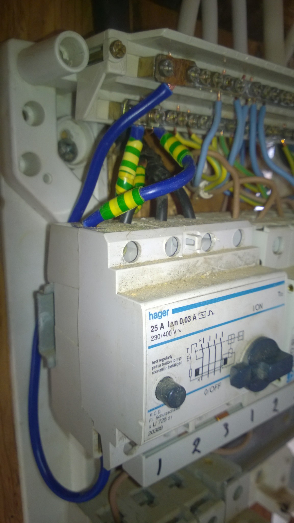

strömmen beter sig konstigt !!??!!

En annan sak att vara beredd på är att eftersom du kört en anläggning *med* jordfelsbrytare, men *utan* kontakt till jord, så är det inte omöjligt att JFBn kommer att slå av direkt när centralen kopplas rätt. I äldre hus så är det inte ovanligt att man har diverse jordfel som gör att JFBn löser ut. Dessa måste man naturligtvis leta upp och rätta till innan det fungerar. Din elektriker fixar detta galant, men det kan ta lite tid, beroende på, så bli inte förvånad om vad som egentligen skulle varit 15 minuters arbete, drar ut på tiden. (Nu skulle man egentligen besiktiga anläggningen efter att ha hittat ett så här ohyggligt korkat fel, så jag skulle tagit höjd för några timmar ändå).dareallinkan skrev:det är lugnt för jag tänker INTE ge mig på detta oavsett... ja vart ju nojjig bara för att ens öppna å kolla så inte en chans att jag stoppar fingrarna där
är det så här du menar att det skall vara kopplat om det är riktigt gjort? för så är det ju INTE kopplat nu iaf.. som sagt jag rör inte denna skiten men vil ändå veta hur det egntligen skall vara :/
Man kan tom spekulera om det är det här som gjort att någon inte kopplat in jordskenan när centralen sattes upp. (Det är lite långsökt, men inte omöjligt).
Det vi iaf vet är att du inte har några "stumma" jordfel, där jord och nolla alltså kopplats ihop rakt av i anläggningen någonstans. Om du haft det så hade du nämligen aldrig mätt upp denna spänningsskillnad.

jo det återstår väl att se hur det "funkar" när elektrikern är här, räknar nog med att det garanterat finns fler fel och känner väl att det skulle ju inte skada om hela anläggningen blev besiktigad, plockar elektrikern "isär" hela anläggningen då menar skruvar av kåpor, kontakter m,m å kolla så att det är rätt kopplat?lars_stefan_axelsson skrev:En annan sak att vara beredd på är att eftersom du kört en anläggning *med* jordfelsbrytare, men *utan* kontakt till jord, så är det inte omöjligt att JFBn kommer att slå av direkt när centralen kopplas rätt.
hur fungerar en besiktning isof när det gäller kabeldragning, dem kan man ju inte alltid se hur dome dragna, nu har ju jag som tur e bara utvändigt monterade kablar, så för min del blir det väl lite lättare
när du nämde det här så slog mig en tanke som kanske är lite långsökt men kan nån av apparaterna ha tagit skada av att vara utan nolla? så att dom tex inte alls vill fungera sen när det är som det skall vara?! fast jorden är väl egentligen bara för skydd och utan den inkopplad måste det väl fungerat ungefär likadant som om prylarna vart kopplade i ett ojordat uttag?

Tagit skada av utebliven skyddsjord tror jag inte. Men funktionen kan ha påverkats då skyddsjorden ibland används för avstörningsfilter i apparater.dareallinkan skrev:när du nämde det här så slog mig en tanke som kanske är lite långsökt men kan nån av apparaterna ha tagit skada av att vara utan nolla? så att dom tex inte alls vill fungera sen när det är som det skall vara?! fast jorden är väl egentligen bara för skydd och utan den inkopplad måste det väl fungerat ungefär likadant som om prylarna vart kopplade i ett ojordat uttag?

har ju glömt att berätta "hur gick det sen?"
allt fungerade även efter det att det var omkopplat och nu skall det vara som det ska. iaf enligt elektrikern som gjorde d. blev lite mer "färggrannt" med
precis så här kopplades det in
"Skärmen på inkommande kabel ska kopplas till jordskenen, inget annat. Den ska egentligen vara märkt med både blå och gul/grön tape, men strömmen vet inte om tapens färg så funktionen blir bra utan färgglad tape också.
Jordskenan är skenan där alla gul/gröna är inkopplade.
Sen ska det dras en grov blå kabel från jordskenan till N-ingången på jordfelsbrytaren (där skärmen från inkommande sitter nu). Denna ledning får väldigt hemsk gärna vara en blå RK 6mm2 och ha ett varv med gul/grön tape närmast där den är skruvad mot jordskenan. Men som sagt, strömmen bryr sig inte om tapen här heller."
all konstig spänning mellan jord och "övrig" jord är försvunnen
så nu kanske man slipper stötar om man tar i något och tex handfatet...
kan man lita på att jordfelsbrytaren fungerar enbar genom att den löser när man trycker på knappen?!
