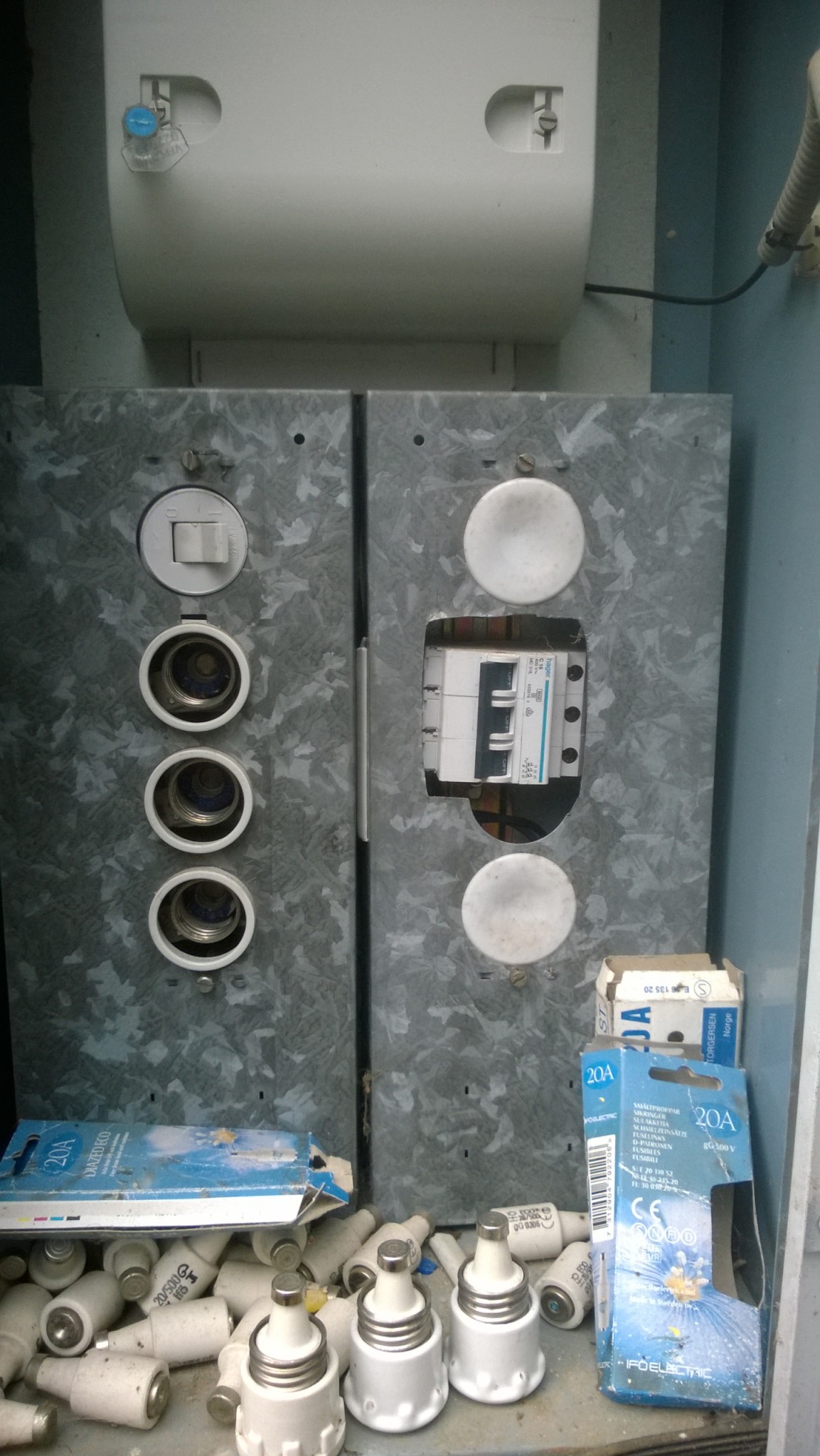

Skruvar du ut de tre 25A säkringarna i inkommande skåp (om det nu är servis-säkringar eller mätarsäkringar vet jag inte, men det spelar ingen roll) så är du 101% safe. Då finns det absolut ingen ström någonstans i huset.
Nu kan dessa säkringar vara plomberade med lite otur.

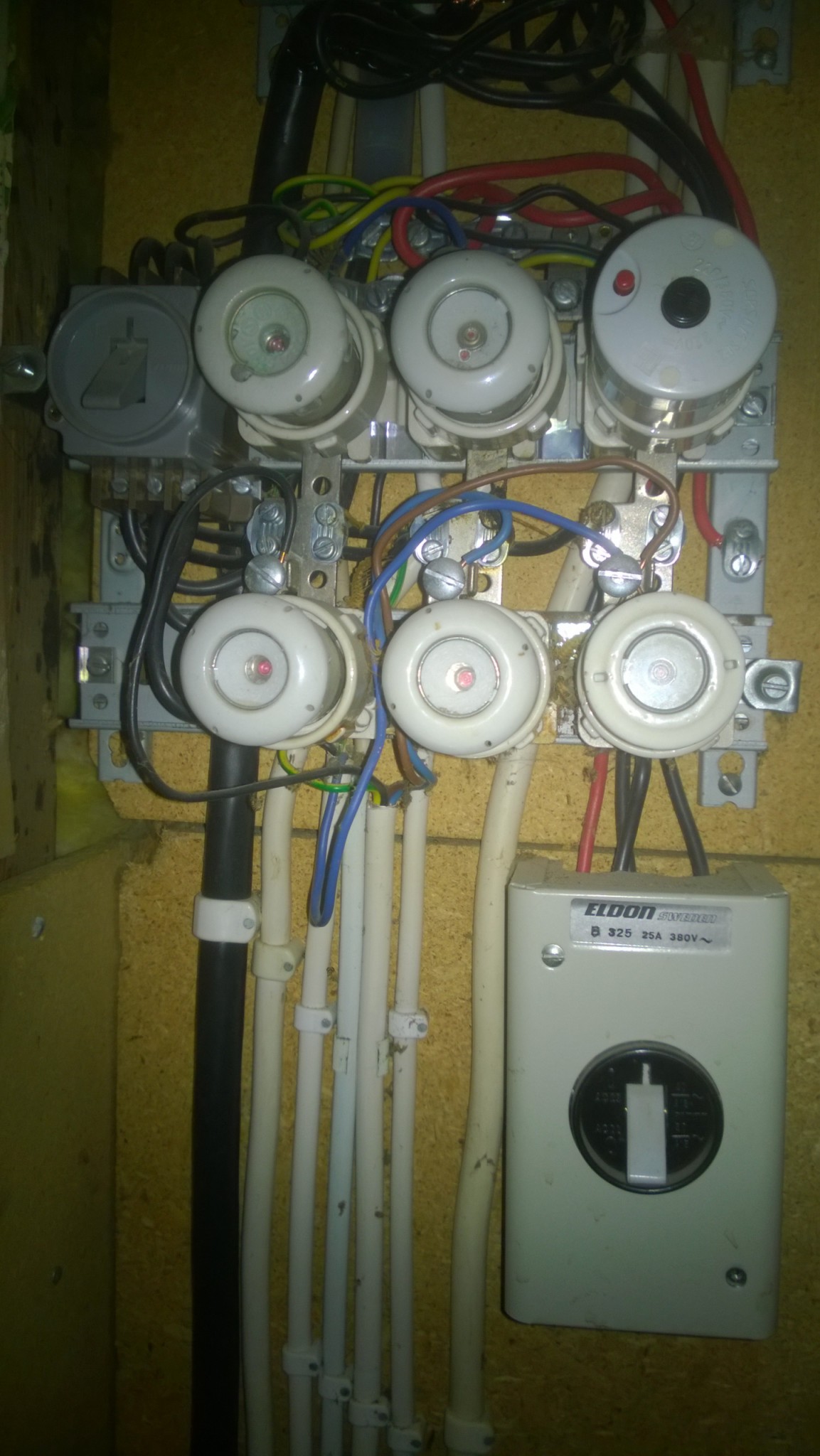

ut me säkringarna för säkerhets skull, å om ni undrar varför det ligger så många så är det pga av tidigare garage som ville ha en hel del ström :/ '

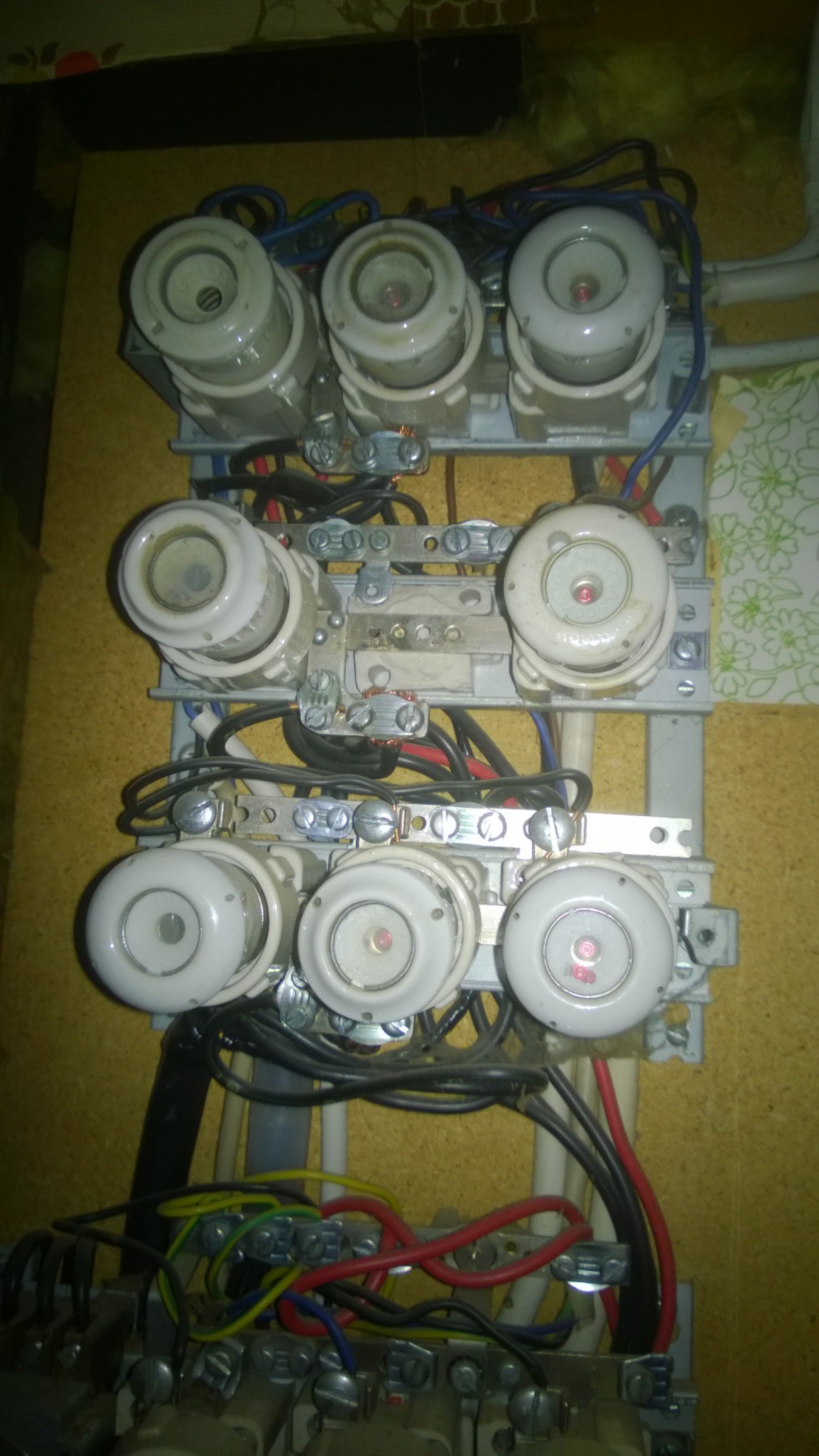

öppnade skåpen uppe med, detta matar övervåningen och här är ju 1-3v bara.
skåpet under det ovan, detta matar elvärmen och huvudbrytaren sitter under

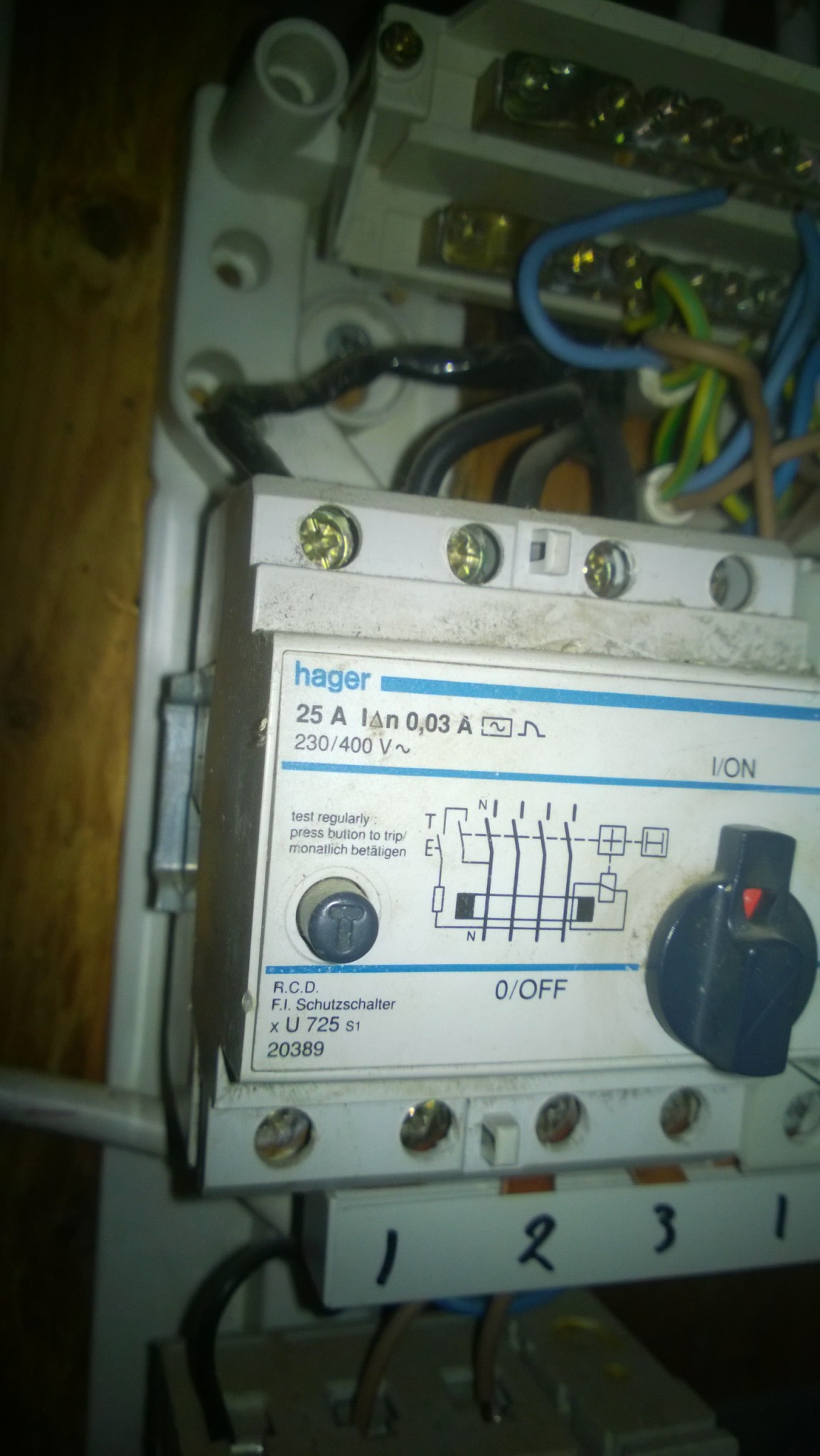

jordefelsbrytaren

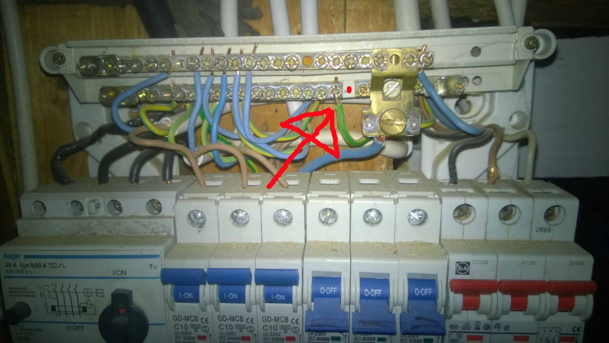

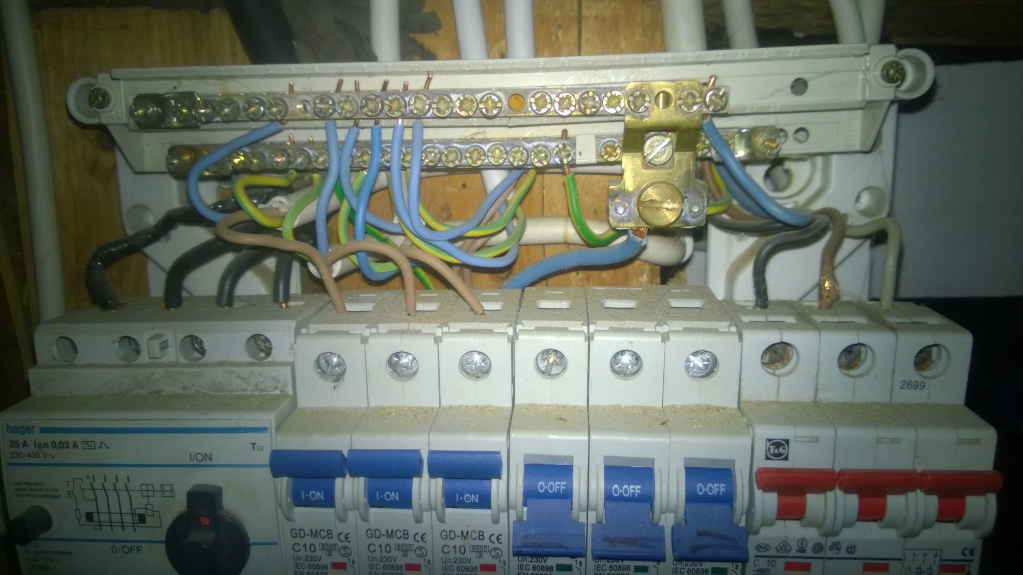

är det möjligtvis här felet är? jord skenan har ju ingen kontakt med nollan!? måste hela skåpet bytas nu? (svindyrt ju) eller räcker det med att elektrikern kopplar en gul/grön kabel emellan skenorna?
Efter jordfelsbrytaren skall Jord och Nolla vara separerade.
Det ser ut som att det inte är någon Jord kopplad till jordskenan.
Vad är det för kabel som matar den nya centralen?? fem eller fyrledare?
Är det en femledare så skall nollan kopplas till jordfelsbrytaren ocg jorden till jordskenan.
Är det fyrledare så kopplas pen ledaren till jord och från jord till jordfelsbrytaren, utgående nolla kopplas till nollskenan
Du ser hela problemet i den sista bilden, inkommande kabel är EKKJ treledare med skärm. Skärmen är använd som PEN och ansluten till vänstra anslutningen på JFB och ingen förbindning till jordskenan. Det normala är att den först går till PE-skenan och sen till JFB men huvudsaken är att dessa båda punkter ligger ihop vid TNC fyrledarmatning som det är här.

Om jag ser rätt så ÄR noll och jordskena ihopkopplade via plåtkopplingen på högra sidan. Men skrivits så är inte PEN ledaren i förbindelse med jordskenan. När det rättas till så måste förbindelsen mellan nolla och jord (om jag ser rätt) brytas.
Låt en elektriker titta på det där snarast. även om det kan kännas frestande att rätta till själv, så är det ett så grovt fel, att man kan utgå från att den som utfört det här har haft i princip noll koll. Så det kan finnas fler tokigheter som vi inte ser på bilderna.

syns väldigt dåligt på bilden ser jag. men det är 3 ledare med skärm. direkt när ledarna kommer in är dom kopplade från vänster skärm, fas,fas,fas och på andra sidan går faserna ut på skenan och skärmen är kopplad med en blå kabel till noll skenan den översta. det är den tjocka blåa kabeln som är kopplad på "bygeln"hempularen skrev:Om jag ser rätt så ÄR noll och jordskena ihopkopplade via plåtkopplingen på högra sidan. Men skrivits så är inte PEN ledaren i förbindelse med jordskenan. När det rättas till så måste förbindelsen mellan nolla och jord (om jag ser rätt) brytas.

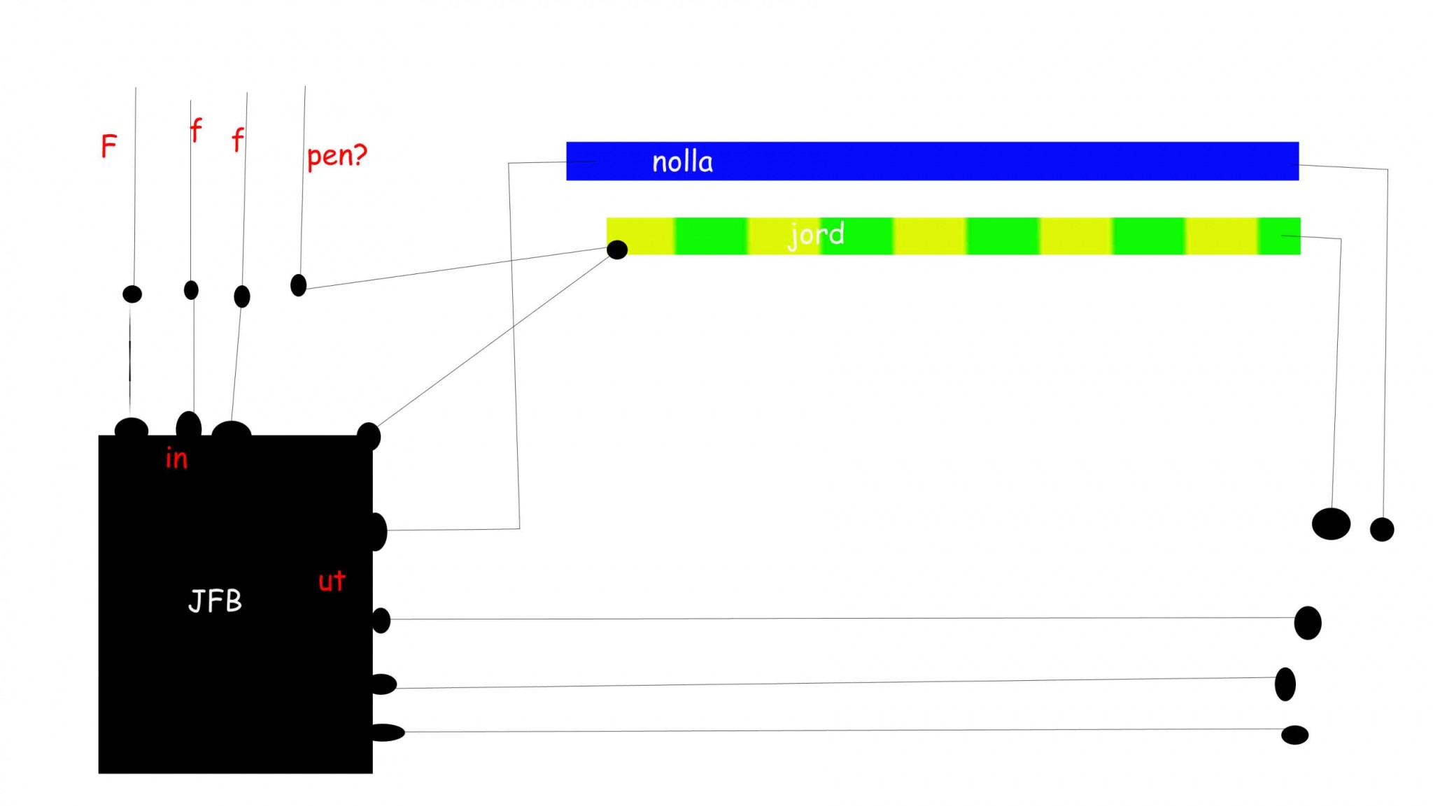

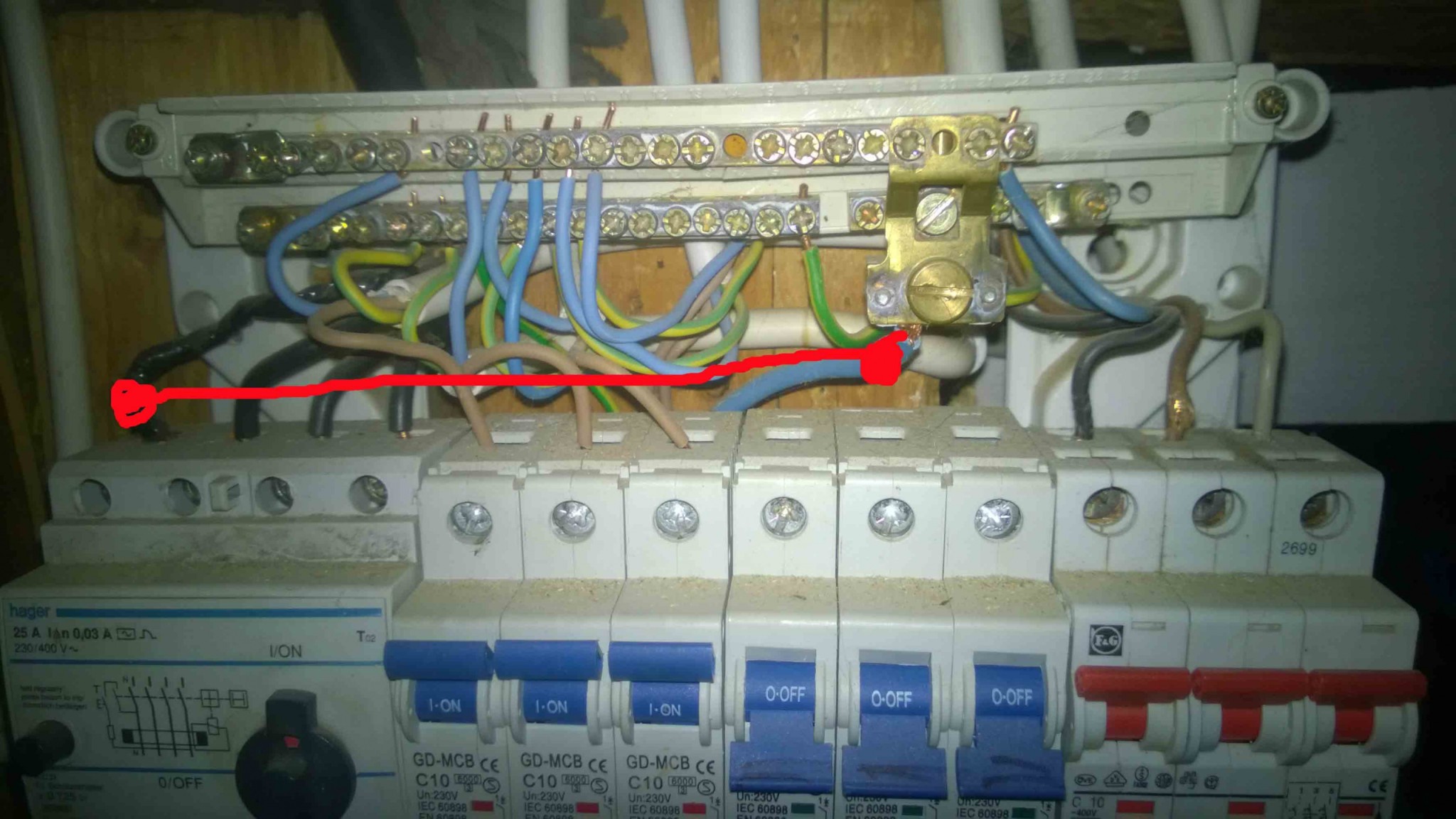

ritade på bilden så är det kanske lättare att förstå, dessa är samma men kopplade "genom" jfb
nolla och jord har inte kontakt, men det sitter en "bygel" mellan övre och undre, men den undre skenan är delad där jag ritat i bilden ovan mellan bygeln och jorden. risken att det finns fler tokigheter är nog inte helt obefintlig. kanske dags att ta tag i den där köks renoveringen nu samtidigt och riva ut skiten fullständigthempularen skrev:Om jag ser rätt så ÄR noll och jordskena ihopkopplade via plåtkopplingen på högra sidan. Men skrivits så är inte PEN ledaren i förbindelse med jordskenan. När det rättas till så måste förbindelsen mellan nolla och jord (om jag ser rätt) brytas.

Först och främst ska du ta vad din elektriker-wannabe till vän säger med en hel skopa salt, ja ett helt lastbilslass salt.
Det kostar inte 50' att fixa till din el, och centralen behöver inte alls bytas. Klipp diskussionerna med den kvacksalvaren om el. Ni kan gärna prata whisky, lego-byggsatser, världspolitik eller matrecept. Men ta inte elråd från denne person.
Vad det gäller centralen så är det helt felkopplat på inkommande matning, som några redan har identifierat och skrivit.
Skärmen på inkommande kabel ska kopplas till jordskenen, inget annat. Den ska egentligen vara märkt med både blå och gul/grön tape, men strömmen vet inte om tapens färg så funktionen blir bra utan färgglad tape också.
Jordskenan är skenan där alla gul/gröna är inkopplade.
Sen ska det dras en grov blå kabel från jordskenan till N-ingången på jordfelsbrytaren (där skärmen från inkommande sitter nu). Denna ledning får väldigt hemsk gärna vara en blå RK 6mm2 och ha ett varv med gul/grön tape närmast där den är skruvad mot jordskenan. Men som sagt, strömmen bryr sig inte om tapen här heller.
Efter detta är jordskenan och nollskenan helt korrekt inkopplade och ifall du satt tape även korrekt uppmärkta.
Det enda som är kvar är att kolla att alla jordledare verkligen sitter mot jordskenan. Lägg extra energi på att kolla att jorden som går till värmepumpen är inkopplad, ty det var ju denna som du hade värst problem med.
Man kan väldigt gärna också gå över att alla blå nollor sitter inkopplade och bra inkopplade (dvs inte löst skruvade eller med isolering klämd i skruvplinten osv). Särskilt extra viktigt för alla matande nollor, dvs inkommande och genom JFB samt nolla för trefasgrupper, då det blir riktigt riktigt tråkigt om någon sådan nolla glappar. Mycket dyra saker kan gå sönder på ett ögonblick, såsom spishällas, TVapparater, datorer osv.
Om detta inte hjälper för att få bukt med spänningsskillnaden mellan jord och andra delar i byggnaden får man fortsätta leta orsaker.

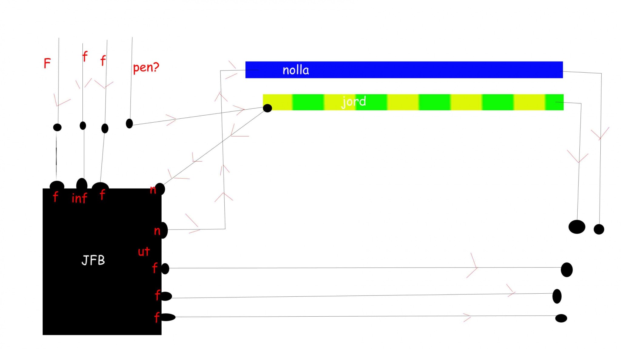

är det så här du menar att det skall vara kopplat om det är riktigt gjort? för så är det ju INTE kopplat nu iaf.. som sagt jag rör inte denna skiten men vil ändå veta hur det egntligen skall vara :/
Japp, korrekt uppfattat.dareallinkan skrev:
Om du nu alltså tänker ledaren från PE(N)skenan till N-ingången på JFB (uppe längst till vänster) och utgången (nere längst till vänster) till noll-skenan. Ja då tänker du rätt.
