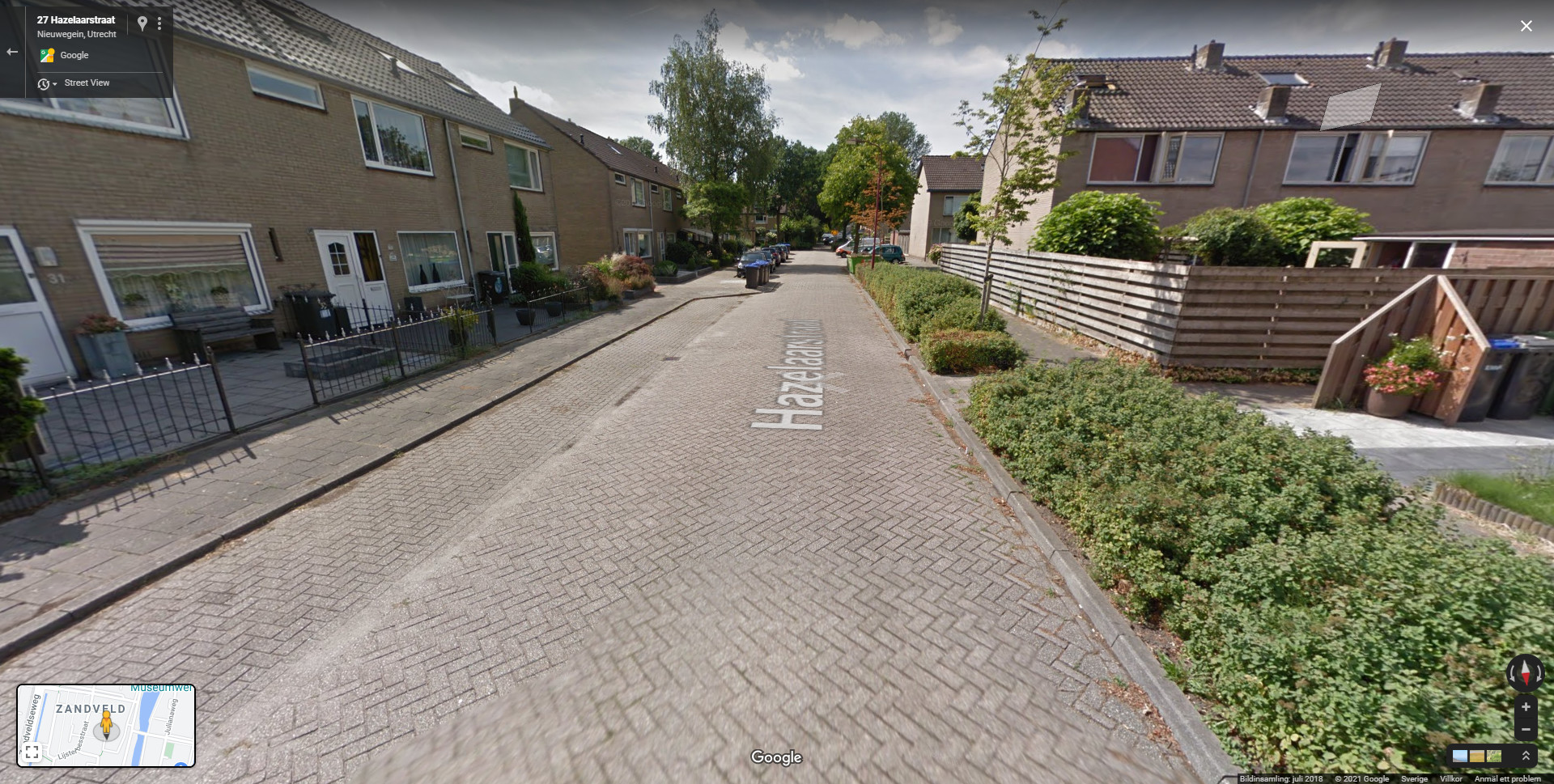

harry73
E El-Löken66 skrev:
Sen så lät det ganska påhittat att det skulle bli någon slags symmetri genom att slänga av en fas här och där, är alla hus identiska i Holland med lika förbrukning?
Ja de allra flesta hus i Holland är väldigt likvärdiga.
Radhus med 120kvm boyta, ca 150-200kvm tomt,
Bara hushållsel (ingen uppvärmning) och ofta (i alla fall i äldre hus) inte heller el för matlagning.
Jag bifogar ett exempel av ett standardhus från 70-talet:
Gathusvy av radhus från 70-talet i Holland med tegelväggar och små trädgårdar.
