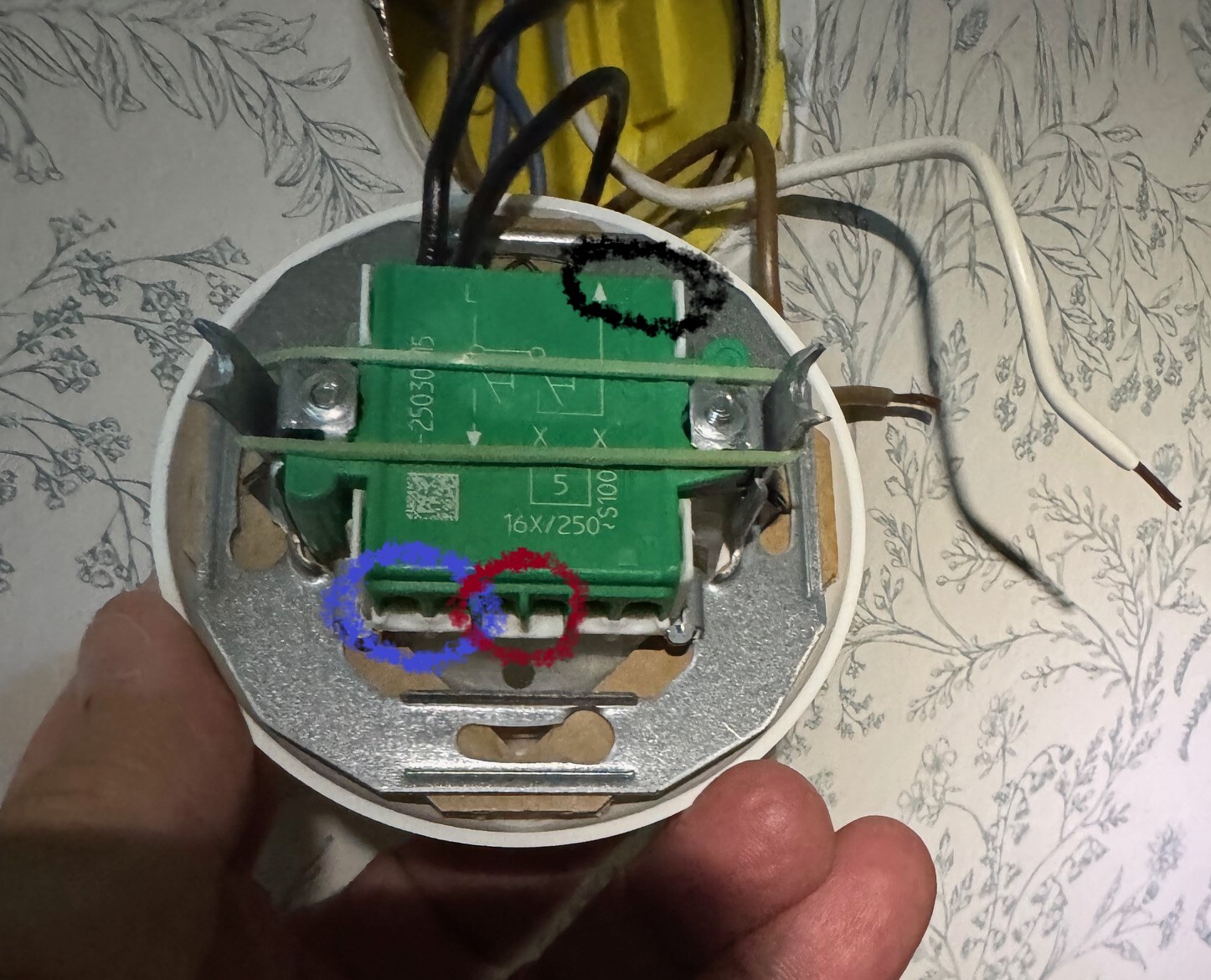

Hej, det var svårare än jag trodde att byta strömbrytare.
På bilden som bifogas visas att pilarna på dosan är oklara med var utsladdarna för lamporna ska in. Jag antar att ena sladden ska in i någon av de två som markeras med svart.
Men i vilken av de nedersta ska den andra lampsladden in? Ska den in i det blå- eller rödmarkerade området?
Jag uppskattar verkligen all vänlig hjälp jag vår här.
  • Närbild av elströmställarens baksida med markerade pilar i svart, blått och rött och flera anslutna elsladdar.

Matning på L (där svart tråd går in idag), sen väljer du blå eller svart ring beroende på hur du monterar strömbrytaren. Det vanliga är att matningen kommer in underifrån och då väljer du blå för att tända när du trycker strömbrytaren uppåt. Vill du hellre tända genom att trycka nedåt väljer du svart. Röda uttag är endast för vidarekoppling, den påverkas inte av brytaren.

Det är en kronbrytare så båda utgångarna ska användas för respektive lampa.

Men det är två knappar på dosan och två lampor som ska tändas. Då antog jag att det svartmarkerade var för ena lampan och det blåmarkerade var för den andra.

Pecis. Pil-ut går till respektive lampa.

Har du inte skruvat av framsidan på uttagen och brytaren? Det ser ut som att kartongen sitter kvar i uttaget.

Du måste öppna brytaren (och vägguttagen) framifrån för att ta bort ram och knappar. Det är också där du skruvar åt kabeln sen. Alternativt trycker på en vit ”knapp” så att du får i kabeln. Sen spänner du även klorna fråb framsidan om du inte har skruvar i dosan.
