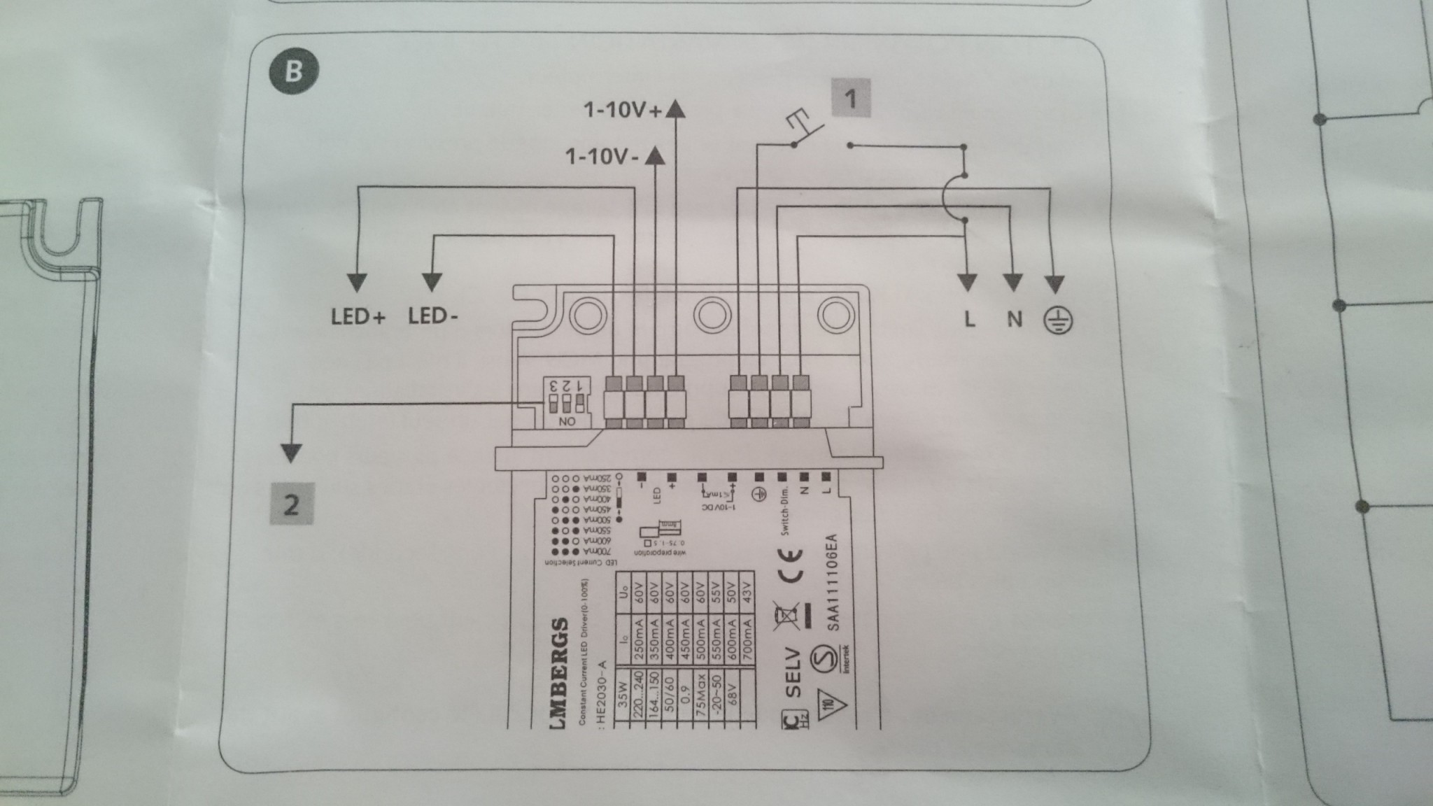

Vill installera lite ny belysning med spottar. Har dock stött på patrull och behöver hjälp.
Mellan drivern och lampknappen vill jag inte dra en kabel pga utseende (måste vara utanpåliggande).
Finns jord, fas nolla på båda ställen. Har Telldus Live så kompatibla produkter hade varit fint.
Bifogar kopplingschemat för drivern jag köpt.
Går detta att lösa?

Vill du kunna dimma eller inte? Annars är det väl bara att ta valfri nexapuck och montera med drivdonet. För att kunna dimma kan du kanske komplettera med deras 1-10V puck (men hur bra den funkar kan jag inte garantera).
Eller missförstår jag frågan?

En sådan här vid drivdonet (som tommib tipsa om). Den är dock tanken att användas med JOLLY PRO eller liknande som har 12V ut konstant på några plint för att mata denna, men det går ju ta en laddare eller en trafo på 12-24V.
Sen så finns det ju strömbrytare som är helt trådlösa och kan limmas/skruvas upp på vilken vägg som helst. Länktips.
Dessa kopplas enligt anvisningar och paras ihop så funkar det att dimmra genom brytaren.

Vilket drivdon? Den LED-dimmern? Eller Jolly Pro?
Jag skulle i detta fall faktiskt rekommendera att du installerar halogen istället (urgh..... jag känner mig lite smutsig). Då kan du använda en helt vanlig dimbar nexamottagare och slipper speciallösningar med multipla puckar. Just 1-10V dimmers är svåra att hitta inom både Nexa och Z-wave.

http://elbutik.se/product.html/nexa-1-10v-m-spot-led-tradlost-dimmerdon

Kolla noga hur den ska kopplas in.

Den ska funka enligt Nexa men jag vet inte, jag har inte provat.
Om du renoverar badrummet, varför finns inte möjlighet att dra slang/kabel från drivdon till brytare? Alla andra lösningar som presenterats här är dåliga substitut mot att helt enkelt ha en extra ledare alt 1-10V signalkablar.
