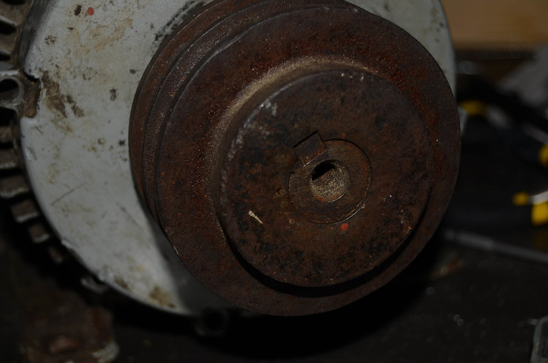

Jag blir tokig, hur är det meningen man ska få av denna från axeln egentligen? Först tänkte jag slå ut med en hammare men det gick inte, sedan försökte jag pressa ut den (domkraft + stativ för en improviserad press) men det hjälpte inte heller, sitter som berget gör den.
Vill ju ha bort den och sätta den på den andra motorn så jag kan få igång hyveln
Sist jag tog lös en remskiva så blev jag vansinnig då den satt som f*n. Men det var motorn jag var ute efter så jag offrade skivan och anv avdragare och 5-56. Remskivan hade jag aldrig fått lös oskadd med min värdelösa lilla avdragare.
Värma ordentlig med gas (eller en induktionsvärmare) och en hydraulisk press brukar lösa problemet, annars skulle jag satsa på en ny remskiva.
