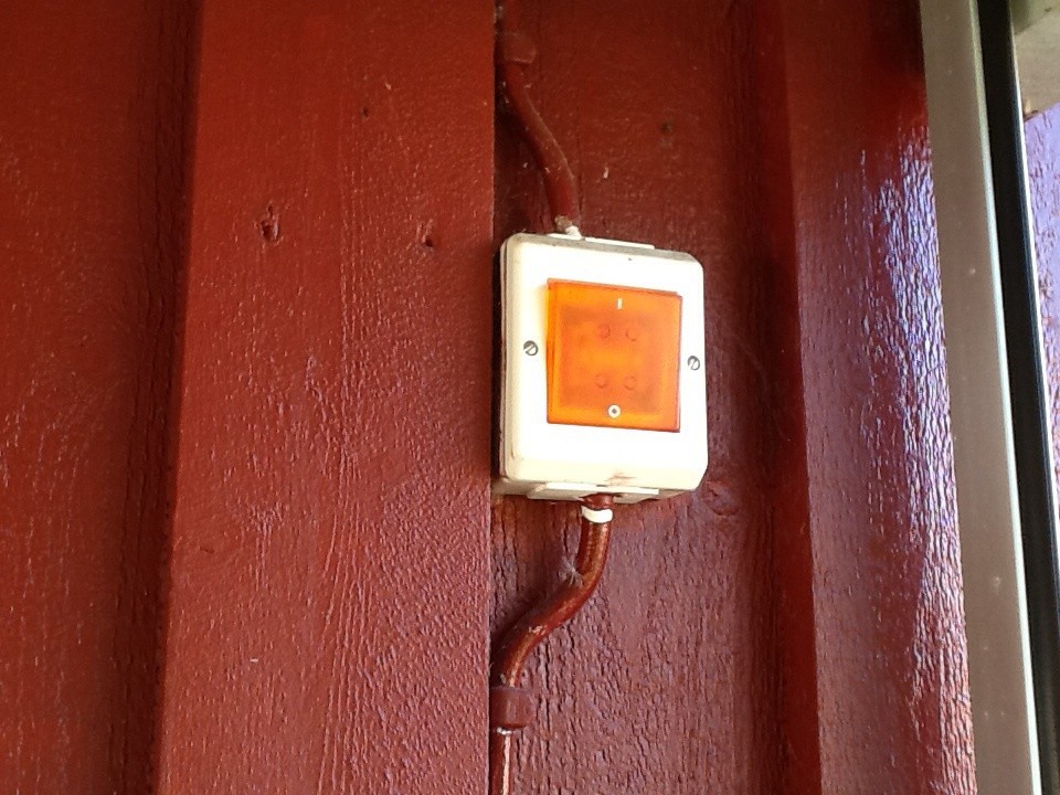

Strömbrytare med indikatorlampa

Ledsen för sent svar men det är väl en sånhär du behöver:

Den fungerar OM nollan finns framdragen till strömbrytarenKnockOnWood skrev:
Annars kan den fungera som ledljus dvs. knappen lyser mär lampan är släckt

Hur fungerar det egentligenhsd skrev:
Om nolla: Lyser när den är påslagen
Om ej nolla: Lyser när den är frånslagen

Beroende på hur inkoppling sker, strömbrytaren är en omkopplare och i frånslaget läge leds strömmen genom kontrollampan (som kommer att lysa) till taklampan (som inte kommer att lysa beroende på kontrolllampans högre resistans) och vidare till nollan,
men i det andra fallet (som ts ville ha) leds strömmen via strömbrytaren till både kontrolllampan och taklampan som för att lysa måste ha varsin nolla, därför måste en nolla finnas daget till strömbrytaren (där kontrolllampan sitter)

En annan fråga: Att det är en trappomkopplare spelar väl ingen roll.
Det fungerar väl ändå som en vanlig enpolig strömbrytare?

Rent pedagogiskt, är det smart att strömbrytaren lyser när det är släckt?
Det sista man gör är väl att kolla att allt är släckt, ahhh strömbrytaren lyser, klick.
Speciellt när det är olika som använder stugan.
Lyser lampan i källaren, så lyser det i strömbrytaren. Finns ingen annan lösning.
