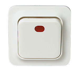

Strömbrytare med indikatorlampa
Du skall ha en brytare med separat lampkrets. Ev behöver du en nolla till brytaren...

Tack för alla svar!
Men min förvirring har knappast minskat.
Finns det verkligen ingen strömbrytare för infällt montage med en indikatorlampa som lyser när brytaren är i på-läge och är släckt när brytaren är i av-läge?

Grejen är att en lampa i brytaren kräver nolla. Går det inte att fälla in en liten indikatorlampa i något kopplingsdoselock?

Nolla tror jag inte är något problem.
Fas = tändtråd och nolla går nog tillsammans från strömställare till belysningsarmatur.

Där satt den! Tackandersmc skrev:
Nu när jag vet vad det heter ser jag att frågan har varit uppe tidigare
http://www.byggahus.se/forum/belysning/156554-kontrollstromstallare.html
Och så här ser den alltså ut i Eljo Trends utförande
När vi ändå är inne på detta spår. Kan man inte t.ex. koppla in olika grupper till en kontaktor som styr? En brytare vid proppskåpet, som man manövrerar när man kommer till och lämnar stugan. På så sätt gör man stugans alla uttag och belysning spänningslöst när man inte är där. Detta är då inte ett svar utan mer en tanke på andra lösningar.

Det är naturligtvis mycket man kan göra, om viljan och engagemanget finns.Brallan84 skrev:
Men att börja jobba med reläer och kontaktorer låg lite över min gräns.
Det är som sagt en gammal stuga, och elsystemet är därefter.
Det enda som egentligen behöver vara på är kyl/frys och värmepumpen.
men så har vi kanske lite belysning för att det skall se bebott ut.
Och laddaren till SMS-mottagaren som man kan fjärrstyra värmepumpen med.
Och...
Nej, den enkla lösningen, som Andersmc hittade svaret på, var precis rätt nivå
Och byta en strömbrytare får jag ju faktiskt göra själv också.
