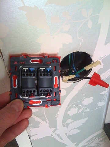

Strömbrytare i jordade rum, ena 1st blå + 1 svart, andra 2st svart + 1 blå...
Jag har fått ett rum i min lägenhet jordat, och där kommer det en svart sladd nerifrån (eluttaget) och en svart + en blå ovanifrån... men jag skall ju bara sätta en 1-polig strömbrytare som bara ska behöva ta två sladdar, så vilka väljer jag?
Sedan är ett annat rum jordat sedan länge, och där skall också sättas en 1-polig strömbrytare, men i det fallet är det två blå och en svart, samtliga ovanifrån då det inte finns något eluttag under och endast en taklampa i hela rummet. Vad gör jag där?

Den andra däremot så har du troligen haft en strömbrytare med två knappar tidigare (kronbrytare) så en tråd ska in på L i brytaren och en av de blåa ut från brytaren. Den som blir över kan man då isolera i båda ändor men med tanke på att du verkar ha gamla färger osv och lite mysko enligt första frågan så bör det mätas upp ordentligt och med fördel utföras av elektriker då det inte verkar som att du har nödig kännedom för att utföra detta. I övrigt så ska det också vara jord i lamputtaget.

Däremot har vi nydragna fall nummer tre i köket, som också skall vara jordat och ha två knappar, men som ändå bara har tre trådar. Total förvirring:

Jaha, fall nummer ett är avklarat. Hittade korrekt lösning på ett annat forum (de svarta två fas tåtarna i L och den blå i ettan).
Fall nummer två väntar jag väl med då tills elektrikern kommer (men vill ju ogärna betala för enkla saker som man själv skulle kunna klara av).
Ingen som har en aning hur man kopplar i fall nummer tre som är på bilden ovan? Elektrikern sa att det var enkelt över telefonen...

I en kopplingsdosa kommer det normalt sett in alla trådar: L (fas), N (Nolla) och PE (skyddsjord) ifrån elcentralen där säkringarna sitter, eller från en annan kopplingsdosa.eobet skrev:
Ifrån en kopplingsdosa drar man ledningar till apparatdosor där det sitter uttag och/eller strömbrytare.
Till ett vanligt vägguttag drar man alla tre trådarna. Väggutag är med andra ord jordade.
Till strömbrytare drar man däremot enbart en fas. Ingen nolla. Ingen skyddsjord. Från strömbrytaren går det sedan tillbaks en tråd per tryckknapp. De trådarna kallas för "bruten fas" eller "tändtråd".
Till ett lamputtag drar man sedan skyddsjord, nolla och en tändtråd (som enligt ovan alltså är en fasledare som går via din brytare och alltså kan "slås av").
Ditt tredje fall är alltså väldigt enkelt. Du skall ha två knappar. Alltså har du en inkommande fasledare och två utgående tändtrådar. Det skall inte finnas varken skyddsjord eller nolla.
