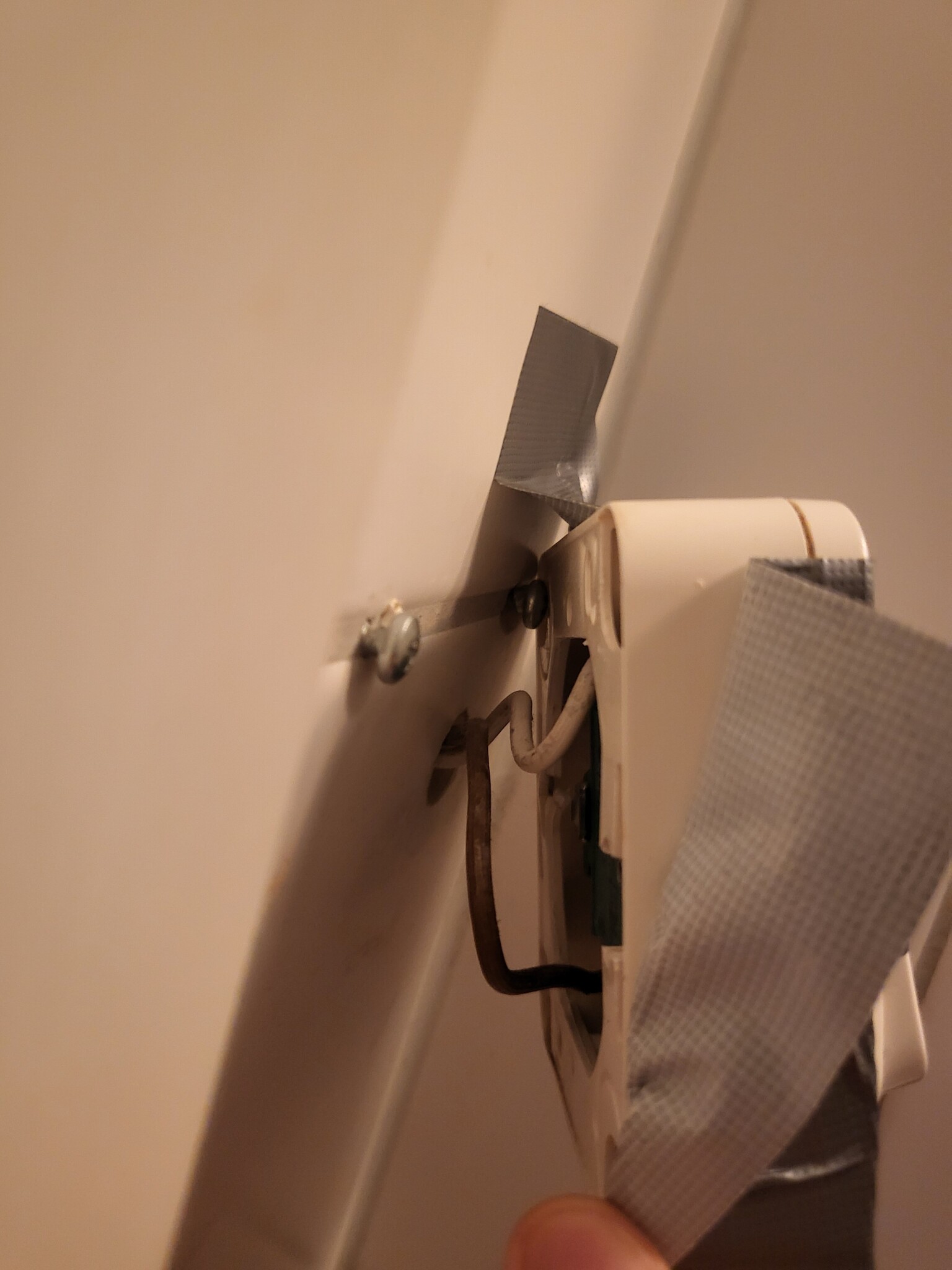

Bor i bostadsrätt. Förra ägaren har gjort ett sjujävla bra arbete. Badrummet är fint och bra i övrigt men hur löser man lättast det här? Helst utan att blanda in elektriker..
  • En lös elkontakt fastsatt med slangklämma och silvertejp på en vägg.
Om man har kännedom så kan man bryta strömmen, öppna brytaren, fästa förhöjningsramen med skruv i avsedda hål. Sedan återmontera brytaren i förhöjningsramen och slå på strömmen. Tejp är ingen bra lösning i det långa loppet även lim brukar lossna efter ett tag.
Problemet är att gängorna i förhöjningsramen har gått sönder. Det finns inte heller någon variant på marknaden längre i samma storlek. Vill ogärna borra ännu fler håll i väggen.
Är det gängor i den? Det går inte att lösa med en bricka eller så? Lite svårt att helt förstå problemet utifrån bilderna.
Om hålet har gått upp så testa sätt bricka på skruven som sitter
Det brukar som sagt inte vara några gängor som kan gå sönder där. Men hålet kan givetvis vara för stort i förhållande till skruvhuvudet. Går det inte att löda med en bricka så får man i värsta fall byta brytaren, Kan ev. bli struligt om inte hålbilden på den nya är samma.
Det är ju inte optimalt att brytaren sitter med bara en skruv. Om man inte vill borra och skruva mer i kaklet så kan man ev. skruva fast den med dne enda skruven, men ha en klutt sättlim eller silikon som lim i andra änden av brytaren.

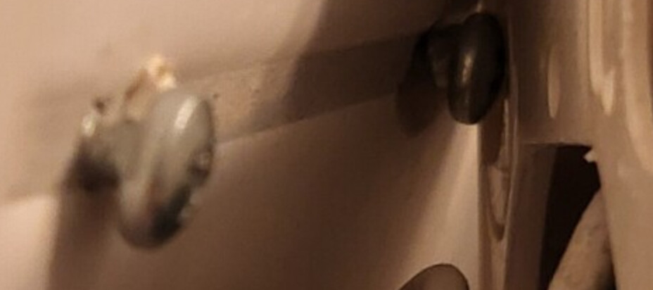

Skall man strikt följa våtrumsreglerna så skall man fylla skruvhålet med silikon innan man drar i skruven, gäller även om man skruvar i ett sedan tidigare silikonat hål. Men här är det troligen överkurs. Tittar man nära på skruven, så är det troligen ingen silikon i det hålet, borde ha tittat fram längs kanten av hålet när skruven trycker ut silikonet.
Det är nog faktiskt två skruvar i överkant men även det känns lite "instabilt", vilket väl även visat sig då den lossnat. Borde som sagt gå att lösa genom att lossa skruvarna och lägga dit en bricka "på" varje skruv och en klick silikon/sättlim i nederkant på brytaren.

Såg inte den andra skruven. Två skruvar skall räcka.
Fast sitter de bara i överkant är det nog lätt att nederkanten flexar ut lite.
PL400?
Är problemet att silvertejpen håller ihop ram och brytare?
Skruven i väggen som syn mitt i bild ser väl okay ut.
