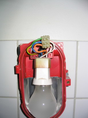

Plockade loss strömbrytaren som tänder badrumslampan. Själva strömbrytaren sitter precis utanför badrummet.
Tyvärr kommer jag inte ihåg hur det var kopplat i strömbrytaren... men alla fyra trådar var inkopplade i alla fall. Att jorden var dragen till såväl brytare som lampa förstår jag nog (för framtida bruk?), den var dock inte inkopplad i lampan. Å andra sidan fanns det ingen plats att koppla in den =)

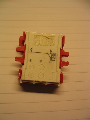

Men vad gjorde nollan nere i min strömbrytare?
Vad betyder platserna "B" i strömbrytaren?

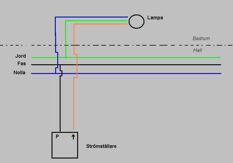

Enligt schemat du ritat ska svart sitta på P, brun på ut-pilen mittemot P, nolla och jord lägger du på varsin B-plint. B är överkopplingsplintar, har ingen funktion i brytaren utan finns där för att kunna gå igenom/parkera ledare.
Nolla och jord behövs inte i brytaren, troligtvis är de ditdragna för att ev kunna gå vidare till ett uttag som aldrig blev av.
Vit jord med gulgrön slang i ändarna är fusk, troligtvis var jordtråden slut...
Brun?, orange menar du väl, MS Paint hade lite svårt att få till en bra orange... =)

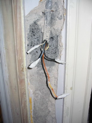

Kom på att när jag tog bort strömbrytaren så satt det nog allt två kablar på var sida om den...

Nu spekulerar jag iofs om hur det var kopplat, men jag skulle gissa att det var så här det var...
