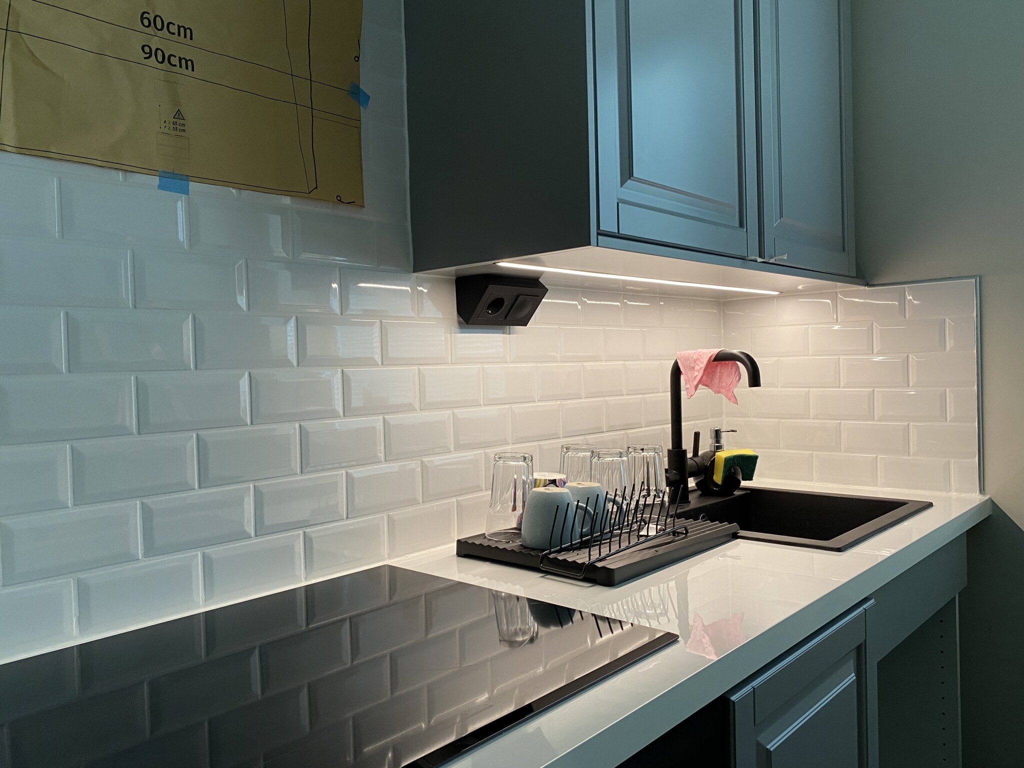

Nu var detta en liten installation men jag blev nöjd med resultatet.
När jag byggde om köket i vår lägenhet köpte jag kontrollenhet och trådlös fjärrkontroll med dimmer från SKY.
Kontrollen hade en liten magnet på baksidan så jag limmade en bricka under ena platsen på hörnboxen där jag sen kunde sätta kontrollen.
Vid strömbrytaren till takbelysningen köpte jag en dubbelram och gjorde samma sak där.
