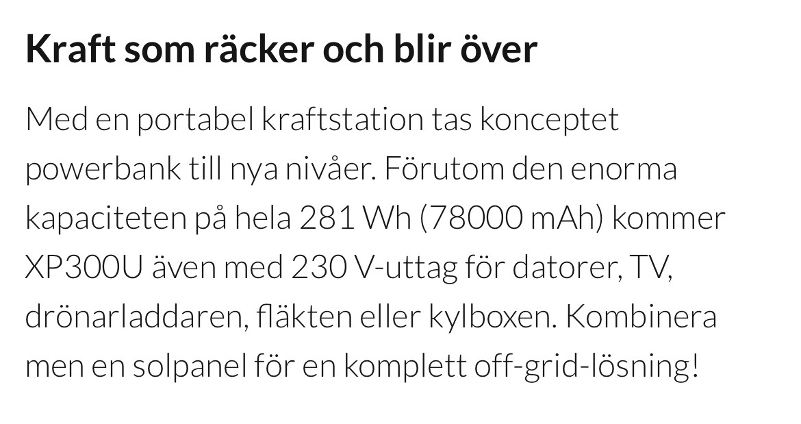

D Derbyboy skrev:
Alternativet är ju en sån här:
[länk]
Den ska ha 78ah, vilket då borde ge 26h 3 a. Om det nu är 78ah vid 12v
Om du i stället räknar på det påstådda energiinnehållet så blir det mer realistiska 23Ah. (Inte ah)
Det står 281 Wh. Var hittar du hur många ah? 281 Wh / 78 ah = 3,6 V. Dessutom blir det en del standby-förluster. Så du lär inte få 26h vid 3a 12V.
D
Det här hittar jag
  • Text om en högkapacitets portabel kraftstation, 281 Wh, 230V uttag, kan kombineras med solpanel.
