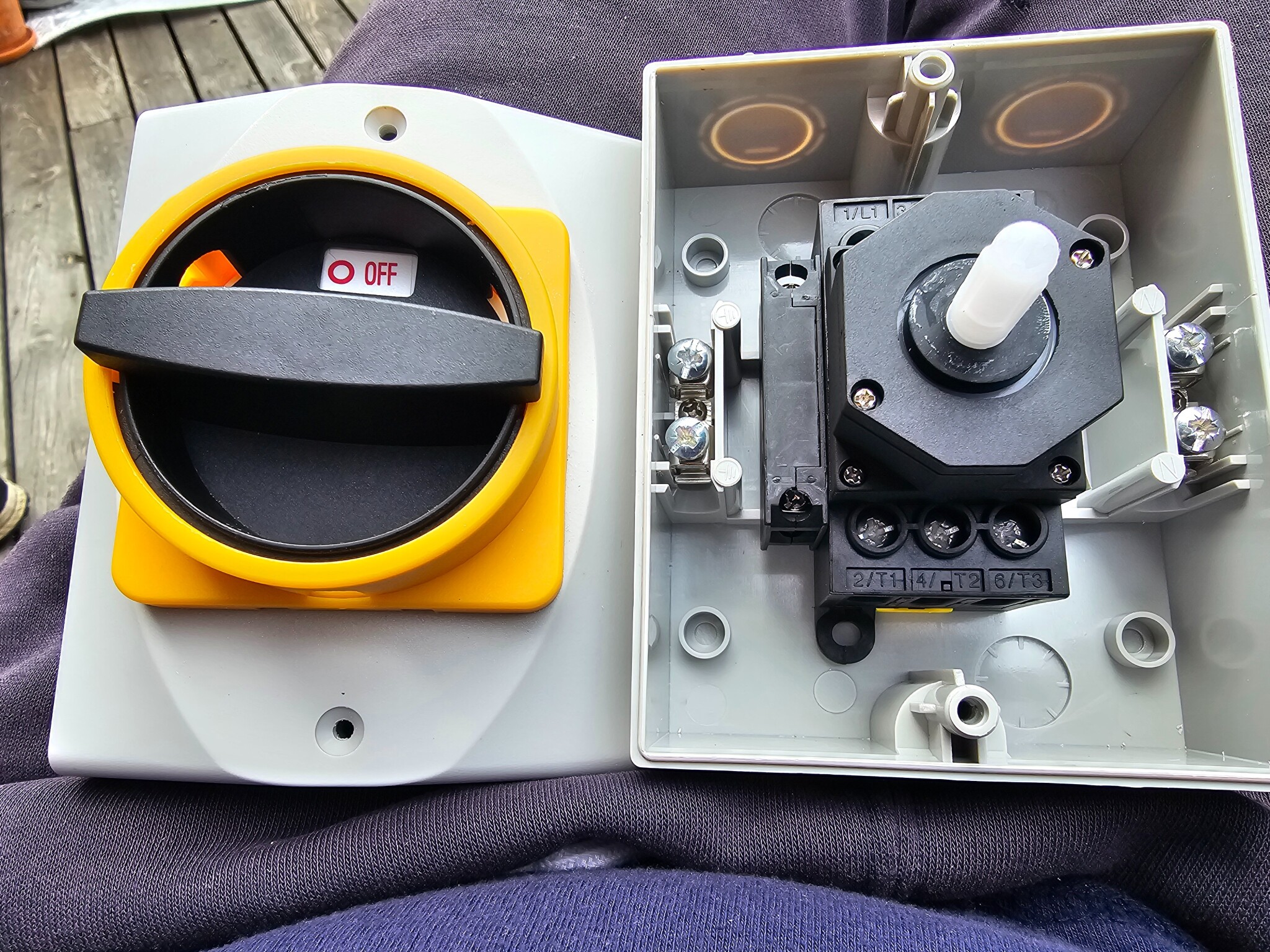

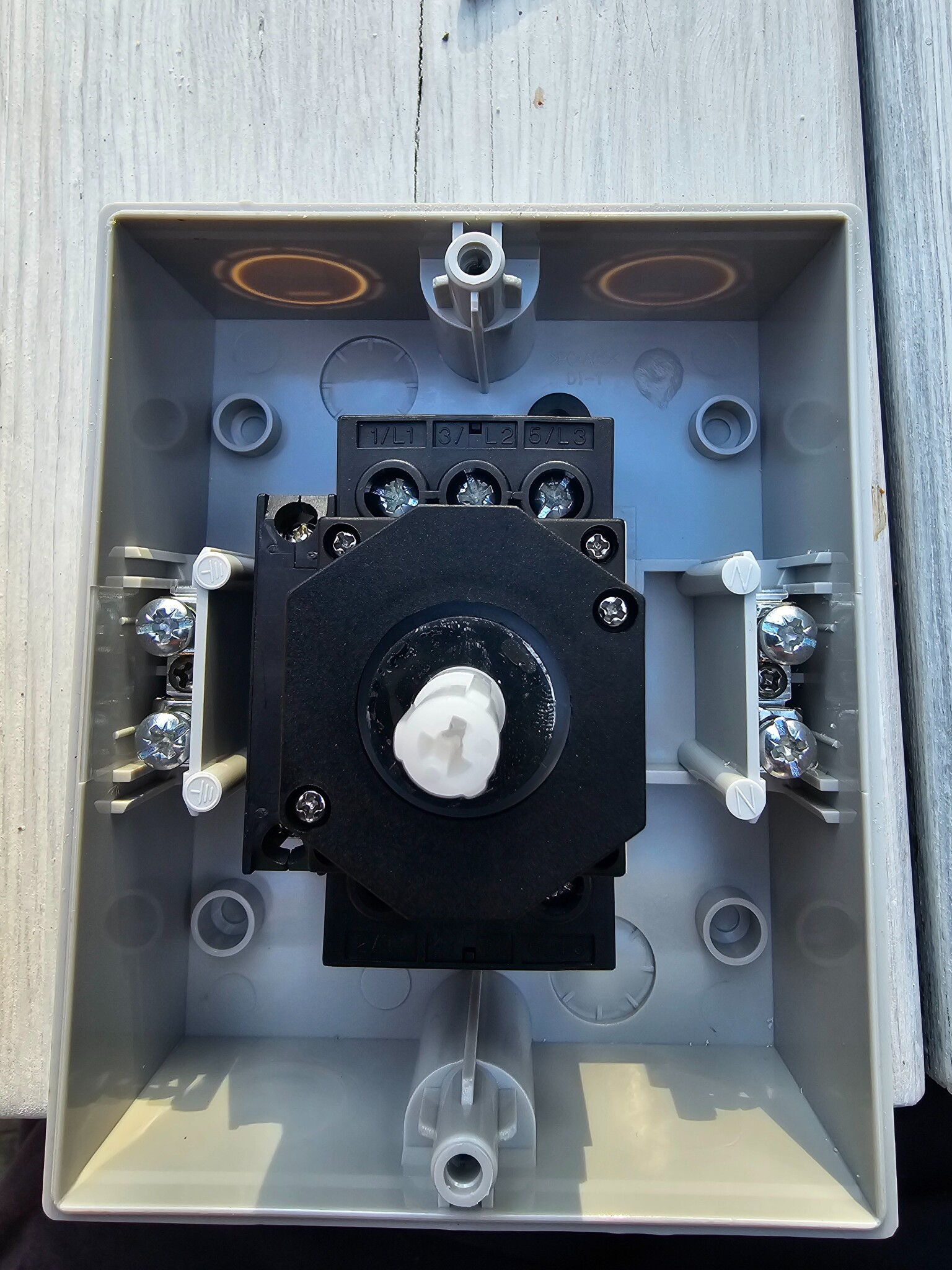

Hej...önskar råd gällande utebrytare vid nyinstallerad Mitsubishi Hero luftvärmepump. Tänkte dra 2,5mm kabel från ett elutag inne i huset rakt genom ytterväg till Malmbergs 3-polig uteströmbrytare, kort kabelsträcka ca 1m. Förstår att elektriker måste installera eller godkänna dragning men undrar bara om inkommande fas från inomhusutag och fas utgående från Malmbergs uteströmbrytare måste placeras på intilliggande plint (se bild) från ovansida och nedersta raden som blir utgående? Hoppas ni förstår frågan...fråga annars för förtydligande! Tackar.

Nej, förstår inte riktigt frågan, plintarna är ju tydligt uppmärkta med jord / PE till vänster och nollan / N till höger.
Fas in översidan 1/L1
Fas ut undersidan 2/T1
Om allpolig brytning önskas (brytning på nollan också) skippa N-plinten och koppla nollan via brytaren istället:
Nolla in översidan 3/L2
Nolla ut undersidan 4/T2

Tack för snabba svaret...just det....att jag lägga innegående fas på L1 samt utgående fastråd på T1 direkt under L1 enl bilden...då blir det rätt eller hur?
