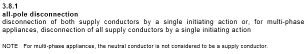

Ska få en Nibe F2120 luft-vatten värmepump installerad och enligt manualen så ska enheten kopplas till en allpolig arbets/säkerhetsbrytare med minst 3 mm brytaravstånd.
Jag har hittat en definition av "allpolig", men är fortfarande säker.
Läste någonstans här på forumet att allpolig = 2 polig, stämmer det - eller kan allpolig även vara 3 och 4 polig?
Hur mycket jag än googlar så finner jag inte mycket info kring detta.
Värmepumpen kommer att kopplas in på 3x10A (utedel) samt 3x16A (innedel), tipsa gärna om vilken arbets eller säkerhetsbrytare som är lämplig!

Tack för svar, det var ungefär den definitionen jag hittade också. Men den säger inte mig om "antal poler", dvs kan även 3 och 4-poliga brytare vara allpoliga eller är det enbart 2-poliga brytare som är allpoliga?
Hur är det med 3mm brytaravstånd? Tycker att de flesta säkerhetsbrytare som man hittar inte anger någon brytaravstånd
Kan man bara "blunda och köra på" gällande brytaravståendet, så länge det är en säkerhetsbrytare?
"Allpolig" brukar dyka upp när små badrumsfläktar ska kopplas in. Här har de smarta kommit fram till att en vanlig propp fungerar som brytare.
Hur många poler som är "allpolig" beror på hur grunkan som ska koppas in ansluts, dvs hur många faser.
3poliga är alla poler/faser i ett trefas-system skulle jag säga.
2polig brytare kan således ej vara allpolig i ett trefasystem.

Det saknas tyvärr idag en definition på allpolig brytning. Den definition som fanns i gamla föreskrifter sa att brytningen skulle omfatta alla ledare som under normal drift för en spänning till jord. Inte helt klockrent, och det blev inte bättre av att självaste elsäkerhetsverket tolkade den fel. Därefter försvann definitionen...återstår dock regelparagrafen som i alla år har sagt att I TN-S- och TN-C-S-system behöver inte neutralledaren frånskiljas. Man kan dock fortfarande diskutera om det verkligen gäller för tvåpoliga apparater som använder nollan.
Det där med 3 mm brytavstånd handlar om att frånskilja, dvs åstadkomma en säker brytning som tillåter elektriskt underhåll av apparaten. Avståndet gäller för apparater i gruppledningar, men jag kan inte komma på någon strömbrytare eller tvättmaskinsbrytare som anger att de ha dessa egenskaper. En säkerhetsbrytare däremot som visas på bild har dessa egenskaper, och den har dessutom ett längre kontaktgap är 3 mm för att kunna användas tidigare i anläggningskedjan.
Syftet med båda dessa frågor handlar alltså om säker elektrisk brytning vid underhåll. I en bostad kan man lika gärna dra säkringen (bryter säkringen nollan? Nej!) så i bostäder krävs ingen separat sådan brytare i närheten av apparaten. Det kan finnas ett behov för t.ex värmepumpar om tredje part gör service på den när man inte är hemma. Det får man bedöma. Och det kan även finnas funktionella och praktiska behov med en brytare i närheten men då behöver den inte vara säkerhetsklassad.
