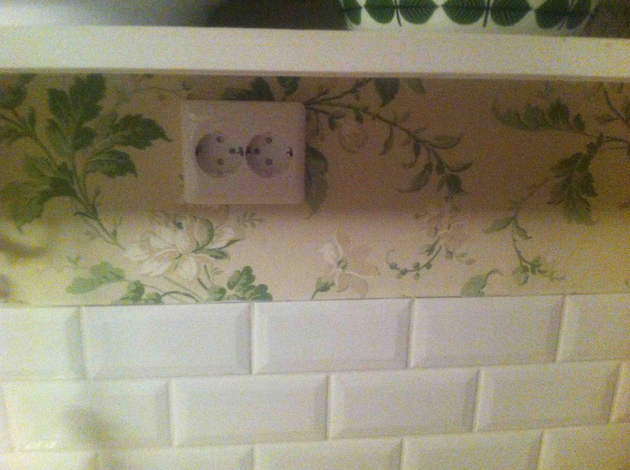

Har öppna hyllor i köket under vilka jag ska sätta en ljusramp. Dock är jag inte säker på hur jag på bästa (=snyggaste) sätt matar den med ström. Det enklaste alternativet är naturligtvis att dra kontakten till närmaste eluttag och fästa upp kabeln så diskret som möjligt.
Ett annat och snyggare alternativ skulle kunna vara att borra ett litet håll ovanför ett eluttag strax under hyllan (avsett för hushållsmaskiner) och dra in en lampkabel i dosan. Men detta antar jag inte är "godkännt", eller?
Någon som har tips på hur man får det fint?

SG Chef finns från 1-4 spottar och både halogen och LED. En sådan skulle jag använda för att den kan klamra en kabel till och ansluta på plint. Ingen sladd i fast längd (som alltid är för kort eller för lång) som man får trycka i armaturen och är ful, likt IKEA-bänkarmaturer.
Sedan skulle jag klamra en kabel från den till uttaget och försöka borra in mig i dosan för uttaget så att man ev. slipper en förhöjningsram.
Jag skulle rekommendera en elektriker, dels p.g.a. att jag är osäker om det går att hitta denna armatur som privatperson. Här på elbutik.se finns en liknande armatur, men den vet jag ingenting om.
