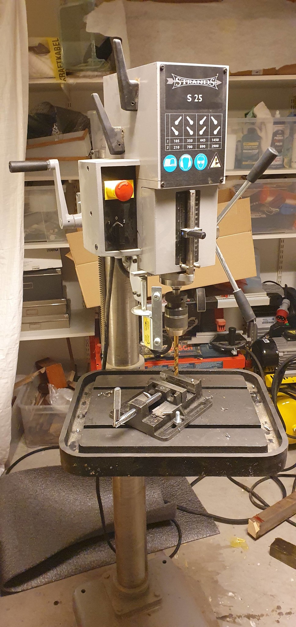

Jag har precis införskaffat en Strands S25. Borrade i ett rostfritt L-stål där jag lyckades träffa flänsen varpå borren (11mm) böjde sig. Nu slår/vobblar chucken. Precis satt in ett nytt MK3/B18 chuckdorn men problemet kvarstår. Kan det vara axeln som är skadad eller behöver jag byta chuck också (röhm).

Borde bara vara att sätta en mätklocka emot och kolla.

På filmen ser det onekligen ut som att det är chucken som är körd. Känns som att du hade tur att den gav sig då det är det enklaste fixet. Det är inga små krafter inblandade när man böjer så mycket snabbstål.
Det blev lite fel i beskrivningen från börja. Borren blev inte sned utan den började vobblar ganska kraftigt och jag fick använda "våld" för att få bort borren från chucken. När jag återmonterade chucken så vobblade den klart mindre men fortfarande för mycket.Rickard.ag skrev:
Jag har själv en Albrecht. Men hade jag köpt idag så hade jag lätt testat en Evermore. Är lite på G att köpas en från dem som även klarar vänstervarv.PetSko skrev:
