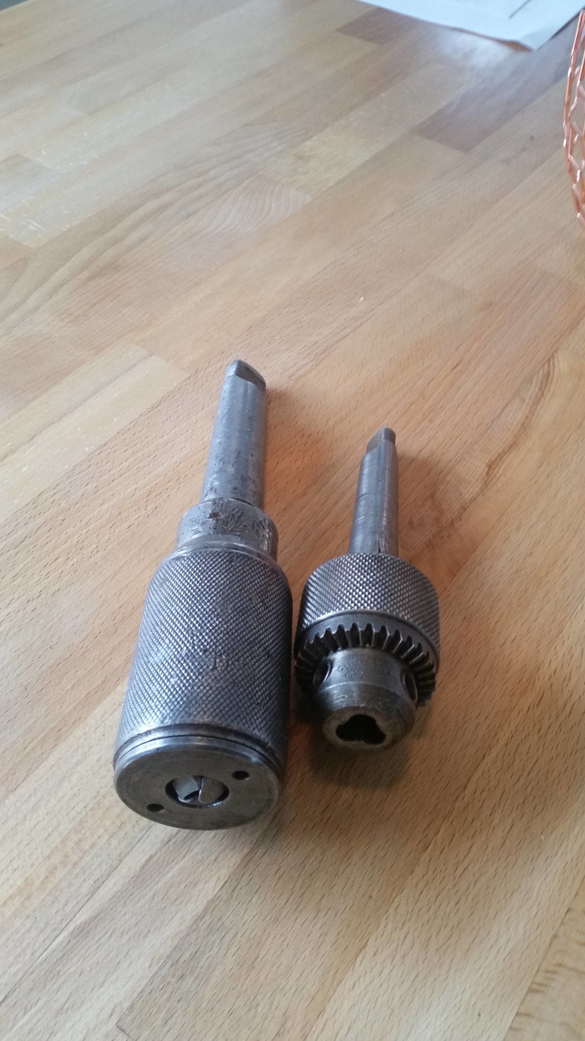

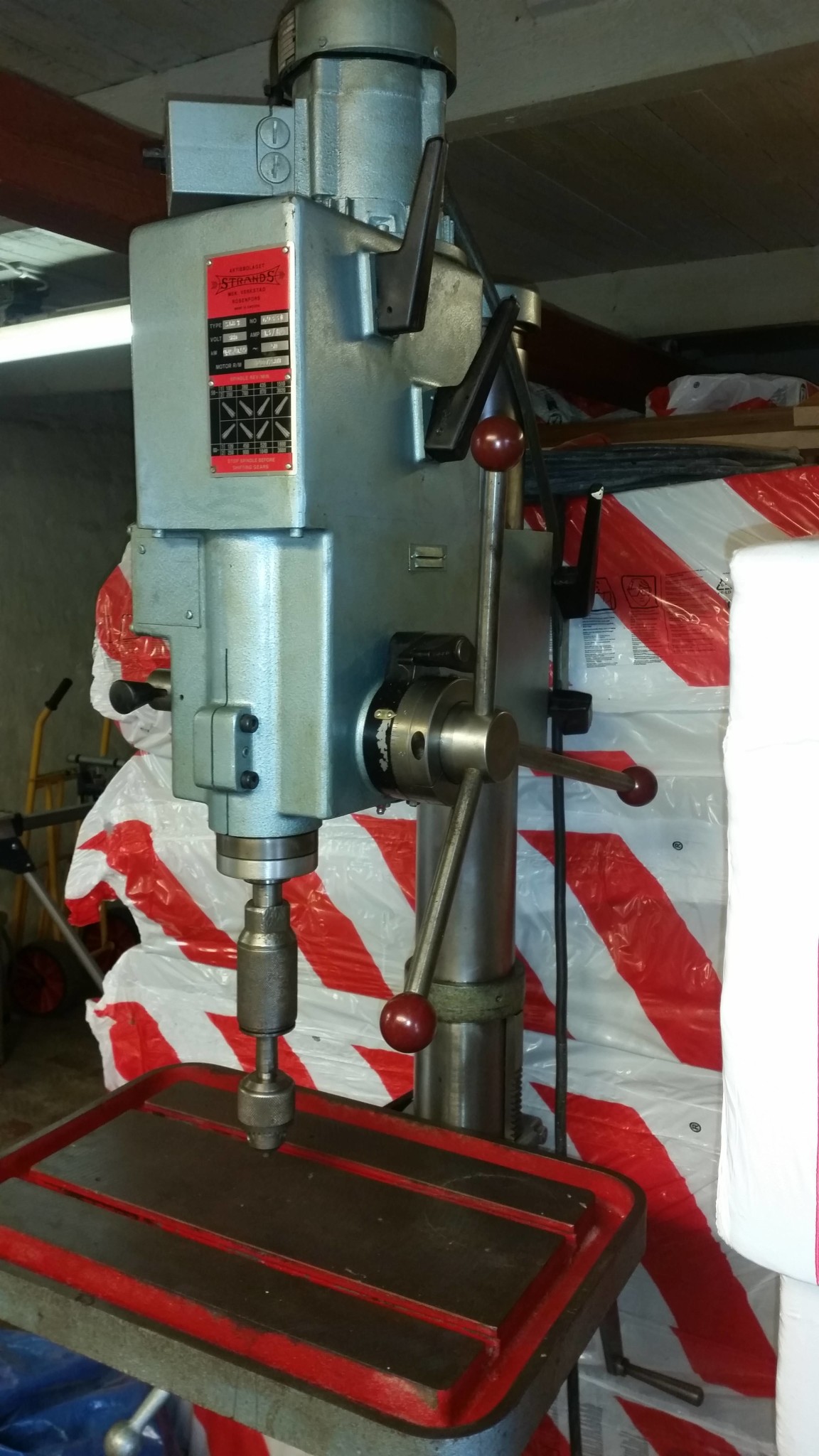

Har äntligen fått fram morfars gamla pelarborr, en Strands S68.
Tyvärr så är backarna i snabbchucken väldigt slitna.
Chuckarna jag har googlat fram skall pressas fast på ett koniskt skaft, men snabbchucken och skaftet jag har är gängade.
Vad behöver jag för grejer?

Du köper ett nytt dorn med kona som passar din nya chuck.
Är troligen morsekona 3 (MK3) i maskinen.

Det ser väldigt märkligt ut, har aldrig sett denna typ av lösning på en pelarborr. Är den cylindriska delen ovanför chucken någon form av snabbfäste? Den torde i vilket fall sitt på en MK3 morsekona. Så du behöver en ny chuck, antingen en integrerad m MK3 morsekona eller en med B-fäste och sen en lös dorn med MK3+rätt B-kona. OTD tools brukar vara bra att ha att göra med.
Ta gärna någon bild till på chuck+delen ovanför.

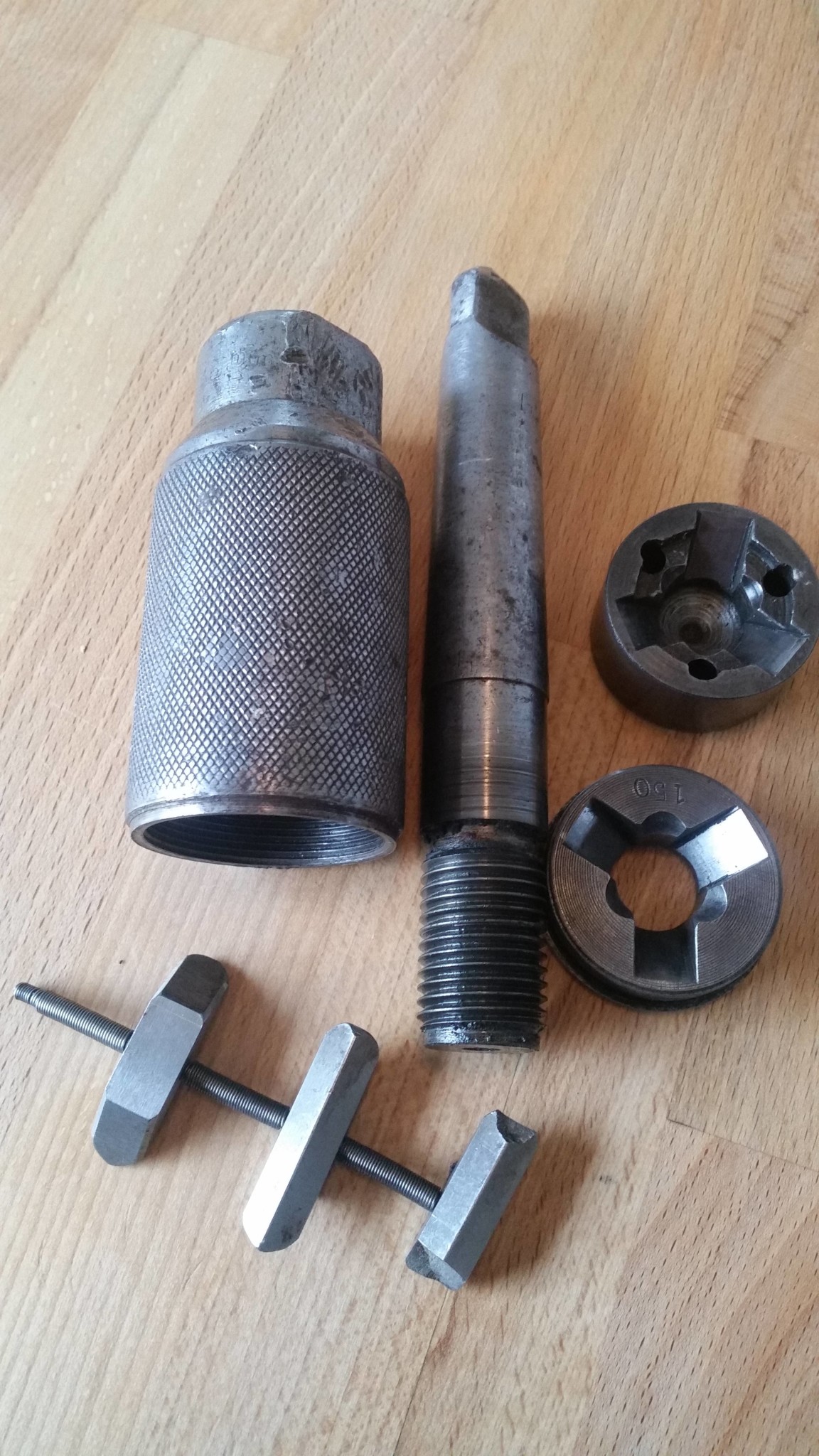

Jag tror att den gängade donen är en del av spännmekanismen i chucken.
Finns säkert chuck med gänga men det vanliga till pelarborrmaskiner är en B kona kanske runt B16.
Med kona så sitter chocken lika säkert när man kör back, bra när man gängar.
Dornets kona som ska in i spindeln såg inte så fräsch ut.
Ett nytt dorn kostar inte så mycket.
Verkar vara en lite klurig lösning då det ser ut som att det går spänna fast koniska saker i chucken.

Din snabbchuck är en ovanlig modell. Jag tror att det blir svårt att hitta reservdelar till den. Vad är det för fabrikat?
Jag hade nog satsat på en ny chuck m ny kona, en viktig del av maskinen. Kolla också den invändiga konan i maskinen, kan behöva brotschas om det är slitet.

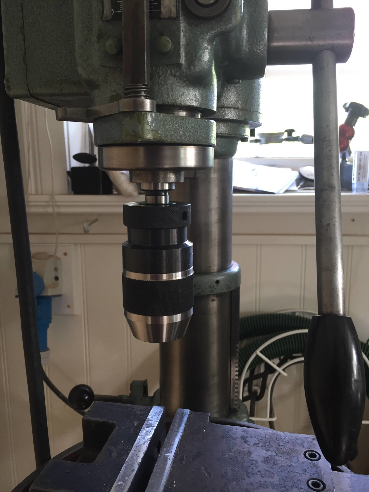

Det blir en ny chuck och kona, funderar på en 3-16mm.

Jag hade hellre kört 13mm chuck. Klarar oftare betydligt mindre borr o tar mindre plats runt anhåll/jiggar/utsug. När det är dags för större bort brukar det vara bättre m borr m kona ändå.

Daniel har helt rätt om storleken en 1-13 räcker för de flesta borrningar.
Ska man köra större hål än 13 är det "bäst" med borr med kona, finns borr från 13 mm med MK3 kona så slipper man mellanhylsor.
Behöver man större chuck kan man köpa en billig nyckelchuck för de gånger man behöver upp till 16.
Ett tredje alternativ, borrar finns med nedsvarvade skaft som går i en 10 eller 13 chuck.
